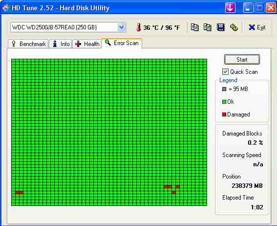

Silent Arrow Δημοσ. 26 Ιουνίου 2007 Δημοσ. 26 Ιουνίου 2007 Παιδες πηρα σημερα το πρωι ενα σκληρο δισκο Western Digital 250GB απο το Πλαισιο για το PC3 της υπογραφης μου. Πριν μερικες ωρες τον formaρα αλλα το format σταματαει στο 87% και τοτε ακουω τρεις δυνατους μεταλλικους ηχους δυνατους σαν να χτυπαω το πλαινο του κουτιου του PC. Εκει το format σταματαει. Επανελαβα το format και εμφανιζεται το ιδιο προβλημα.... Εκανα ενα tsekaρισμα με το HD Tune και οριστε κατασταση.... Ακουω.... RMA???? Ρε παιδια επειδη ειμαι εκτος Αθηνων (τον πηρα μαζι μου Καλαματα προσεκτικα) πρεπει να τον επιστρεψω πισω στην Αθηνα αυτοπροσωπως ή μπορει να γινει και με courier???.... Πω πω εχω ξενερωσει....

victz Δημοσ. 26 Ιουνίου 2007 Δημοσ. 26 Ιουνίου 2007 Οταν ακους τετοιους θορυβους, σημαινει οτι το προβλημα ειναι ισως λιγο πιο σημαντικο απο bad sectors. Οπως ειπε και ο Rallistas τηλεφωνακι, και αντικατασταση. Ακομα και αν σου προχωρησει το φορματ, εσυ τον εμπιστευεσαι να κρατησει δεδομενα; Οσο για τους WD, εχω αρκετους στη δουλεια και δουλευουν μια χαρα. Δεν εχω προσεξει να χαλανε με καμμια συχνοτητα πιο μεγαλη απο τους αλλους.
andros Δημοσ. 26 Ιουνίου 2007 Δημοσ. 26 Ιουνίου 2007 Κατέβασε από το site της WD το "Data Lifeguard Diagnostic" και τρέξτο. Αν και πιστεύω οτι τελικά θα χρειασθεί αλλαγή ο δίσκος σου. Αλλά μη πανικοβάλλεσαι. Αφού επικοινωνήσεις πρώτα τηλεφωνικά, δε θα έχεις κανένα πρόβλημα να τον αλλάξεις με courier ή ΕΛΤΑ.
