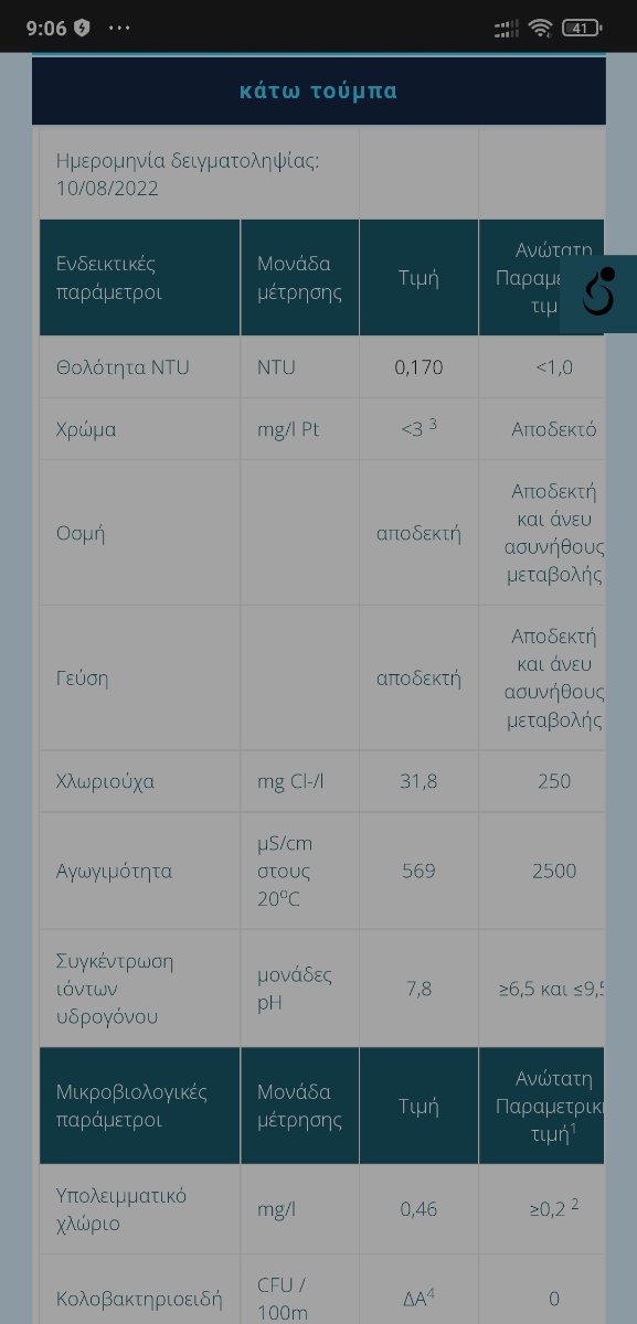

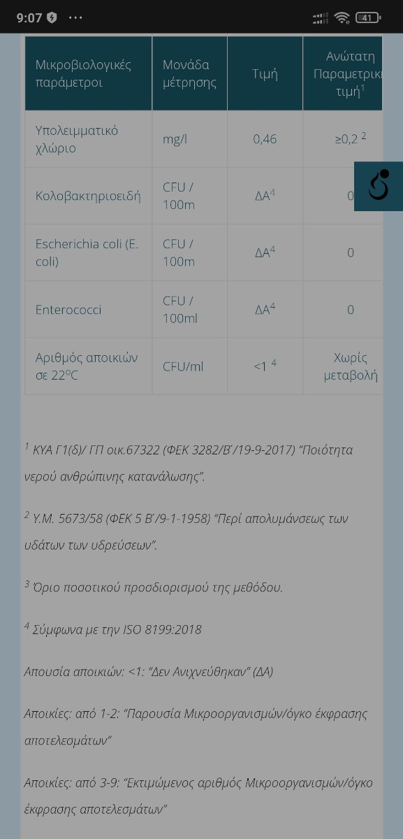

tsakiridisalexandros Δημοσ. 22 Σεπτεμβρίου 2022 Δημοσ. 22 Σεπτεμβρίου 2022 (επεξεργασμένο) Καλησπέρα σας από Θεσσαλονίκη, Αφού διάβασα αρκετές συνομιλίες στο forum, αποφάσισα να κάνω τις παρακάτω αναλύσεις νερού σε γειτονικό εργαστήριο, με σκοπό να καταλήξω σε κάποιο κατάλληλο φίλτρο νερού, αν υπάρχει αναγκη. Έχω τοποθετήσει στην κεντρική παροχή του νερού φίλτρο ενεργού άνθρακα μόνο. Οποιαδήποτε συμβουλή θα την εκτιμούσα ιδιαίτερα. Ευχαριστώ εκ των προτέρων. Επεξ/σία 22 Σεπτεμβρίου 2022 από tsakiridisalexandros
Basilhs23___ Δημοσ. 22 Σεπτεμβρίου 2022 Δημοσ. 22 Σεπτεμβρίου 2022 1 ώρα πριν, tsakiridisalexandros είπε Καλησπέρα σας από Θεσσαλονίκη, Αφού διάβασα αρκετές συνομιλίες στο forum, αποφάσισα να κάνω τις παρακάτω αναλύσεις νερού σε γειτονικό εργαστήριο, με σκοπό να καταλήξω σε κάποιο κατάλληλο φίλτρο νερού, αν υπάρχει αναγκη. Έχω τοποθετήσει στην κεντρική παροχή του νερού φίλτρο ενεργού άνθρακα μόνο. Οποιαδήποτε συμβουλή θα την εκτιμούσα ιδιαίτερα. Ευχαριστώ εκ των προτέρων. Στα συγκεκριμένα αποτελεσματα δεν αναφέρουν ποιες είναι οι μέγιστες και ελάχιστες επιτρεπόμενες τιμές για κάθε παράγοντα ώστε να γίνει η σύγκριση και η διαπίστωση αν υπερβαίνουν τα όρια ασφαλείας.... Πρέπει να ψάξεις για κάθε παράγοντα ξέχωρα στο google η βρες καμία παλαιότερη αναλυση από την ΕΥΔΑΠ που θα γράφουν τα όρια επάνω.
tsakiridisalexandros Δημοσ. 22 Σεπτεμβρίου 2022 Δημοσ. 22 Σεπτεμβρίου 2022 57 λεπτά πριν, Basilhs23___ είπε Στα συγκεκριμένα αποτελεσματα δεν αναφέρουν ποιες είναι οι μέγιστες και ελάχιστες επιτρεπόμενες τιμές για κάθε παράγοντα ώστε να γίνει η σύγκριση και η διαπίστωση αν υπερβαίνουν τα όρια ασφαλείας.... Πρέπει να ψάξεις για κάθε παράγοντα ξέχωρα στο google η βρες καμία παλαιότερη αναλυση από την ΕΥΔΑΠ που θα γράφουν τα όρια επάνω. Σε ευχαριστώ για την απάντηση, βρήκα στην ΕΥΑΘ για την περιοχή, τα παρακάτω πιο πρόσφατα ανώτατα όρια. Ζήτησα και από το εργαστήριο επιπλέον διευκρινήσεις και περιμένω απάντηση, οπότε θα επανέλθω. Στα σχόλια του το εργαστήριο πάντως αναφέρει ότι το νερό είναι καλό και εντός νομοθετικών ορίων (απουσία των εξεταζόμενων παθογόνων μικροοργανισμών και φυσικοχημικών ρύπων).

Basilhs23___ Δημοσ. 22 Σεπτεμβρίου 2022 Δημοσ. 22 Σεπτεμβρίου 2022 2 λεπτά πριν, tsakiridisalexandros είπε Σε ευχαριστώ για την απάντηση, βρήκα στην ΕΥΑΘ για την περιοχή, τα παρακάτω πιο πρόσφατα ανώτατα όρια. Ζήτησα και από το εργαστήριο επιπλέον διευκρινήσεις και περιμένω απάντηση, οπότε θα επανέλθω. Στα σχόλια του το εργαστήριο πάντως αναφέρει ότι το νερό είναι καλό και εντός νομοθετικών ορίων (απουσία των εξεταζόμενων παθογόνων μικροοργανισμών και φυσικοχημικών ρύπων). Και εγώ νομιζω ότι είναι εντάξει, διότι δεν συμφέρει το εργαστήριο να αναφέρει ψευδή συμπεράσματα και τιμές. Γενικά πάντως, ένας καλός έλεγχος με χημική ανάλυση απαιτεί έλεγχο σε πολύ περισσότερα στοιχεία και παραμέτρους, αλλά έχει και υψηλό κόστος. 1 λεπτό πριν, JohnnyDragon είπε Εγώ πάντως έχω το Olympus πάγκου και το τι βρώμα, λάσπη, σκουριές κρατάει δεν λέγετε. Την πρώτη φορά που το καθάρισα επειδή είχε μειωθεί η πίεση έπαθα σοκ. Δεν πίστευα ούτε ότι πίνουμε τέτοιο νερό, αλλά ούτε και ότι ένα φίλτρο μπορεί να κρατήσει τόσο βρωμιά. Είχα Olympus 2 έτη. Επάνω στο φίλτρο δεν διαπίστωσα σημαντική αλλαγή στο χρώμα πχ από λευκό σε σκούρο η πολύ σκουρο. Το φίλτρο ήθελε καθάρισμα στο 8μηνο διότι από αυτά που κρατούσε μειώνονταν η ροή, πράγμα που σημαίνει ότι έκανε δουλειά. Αν παντως το καθάρισες μέσα σε λεκάνη με σύρμα για τα πιάτα και είδες το νερό να αλλάζει χρώμα από αυτά που κράτησε το φίλτρο (και καλά) γίνεται γκρίζο πχ, καλό είναι να ξέρεις ότι το χρώμα στο νερό με το τρίψιμο του κεραμικού στοιχείου, δεν οφείλεται σε αυτά που συγκρατησε το φίλτρο, αλλά στο υλικό του κεραμικού στοιχείου το οποίο φεύγει και χρωματίζει το νερό της λεκάνης όταν το καθαρίζεις.
