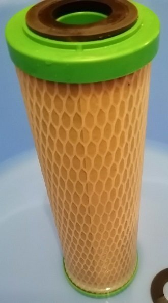

thodoris1985 Δημοσ. 1 Ιουλίου 2023 Δημοσ. 1 Ιουλίου 2023 (επεξεργασμένο) On 28/06/2023 at 13:58, oXXo_nikosar said: Θα σου πρότεινα αυτό https://filtrato.gr/product/antallaktiko-filtro-simpagous-energou-anthraka-pentair-pentek-cfb-pb-10-05mm/ είναι στα 0,5 και η ροή νερού από την βρύση 3,8/λ Αν θέλεις παραπάνω ροή τότε https://filtrato.gr/product/filtro-nerou-kato-pagkou-pentair-pentek-everpure-pbs-400-05mm-me-kefali-ql3b/ στα 0,5 και η ροή 8,3/λ. Προτείνω να μην πας στα 5 micron Χτές ήρθε το "Pentek CFB PB", το έβαλα ήδη και είναι η μέρα με τη νύχτα από άποψη παροχής νερού! Σε υπέρ-ευχαριστώ Και μια φωτογραφία του παλιού (Pentek CBR2) όταν το έβγαλα (ήταν για 8 μήνες στην παροχή) Επεξ/σία 1 Ιουλίου 2023 από thodoris1985 1

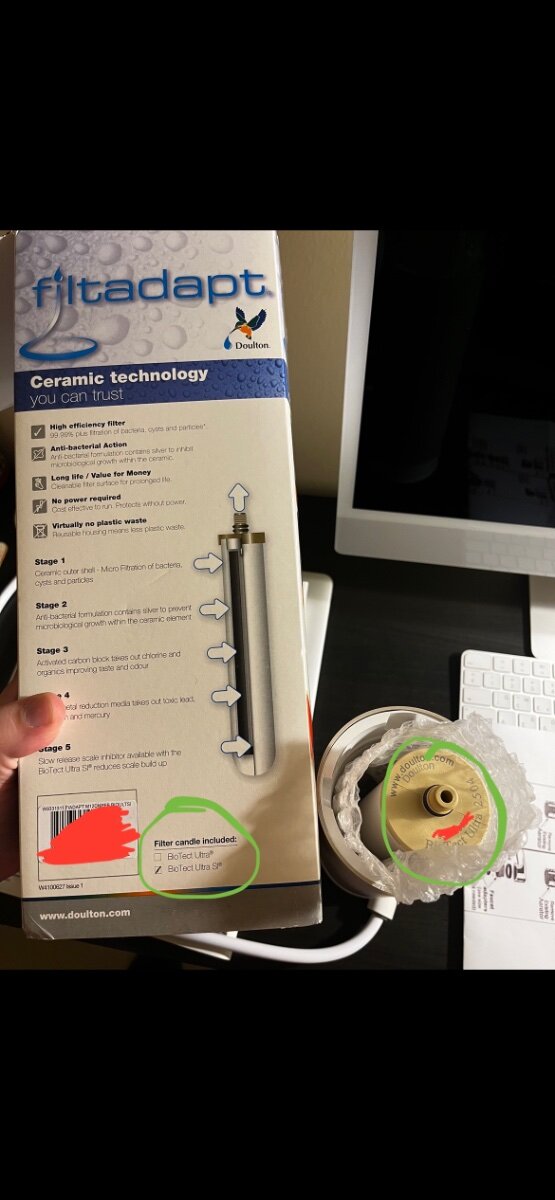

kaktos77 Δημοσ. 5 Ιουλίου 2023 Δημοσ. 5 Ιουλίου 2023 (επεξεργασμένο) Καλησπέρα παιδιά, Αποφάσισα να αγοράσω το Doulton Filtadapt-P με το φίλτρο Doulton BioTect Ultra 0,2μm. Σήμερα μου ήρθε η παραγγελία και προς έκπληξη μου ενώ το κουτί του έγραφε BioTect Ultra SI εξωτερικά, μέσα στη συσκευασία το φίλτρο που βρήκα γράφει BioTect Ultra 2504. Από οτι καταλαβαινω και όσο έψαξα το SI είναι το 0.2 που οντως ειχα παραγγειλει και το 2504 που ειχε μεσα ειναι το απλο 0.5 . Μπορει κάποιος να μου επιβεβαιώσει γιατί αν όντως είναι έτσι το κατάστημα συμπεριφέρθηκε με δόλιο τρόπο, Η συσκευασία δεν ηταν σφραγισμένη και το pvc φίλτρο βρισκόταν εκτος του μεγάλου ναυλον. Απαράδεκτο αν οντως συμβαίνει. Επεξ/σία 5 Ιουλίου 2023 από kaktos77
Geoka1982 Δημοσ. 6 Ιουλίου 2023 Δημοσ. 6 Ιουλίου 2023 1 ώρα πριν, kaktos77 είπε Καλησπέρα παιδιά, Αποφάσισα να αγοράσω το Doulton Filtadapt-P με το φίλτρο Doulton BioTect Ultra 0,2μm. Σήμερα μου ήρθε η παραγγελία και προς έκπληξη μου ενώ το κουτί του έγραφε BioTect Ultra SI εξωτερικά, μέσα στη συσκευασία το φίλτρο που βρήκα γράφει BioTect Ultra 2504. Από οτι καταλαβαινω και όσο έψαξα το SI είναι το 0.2 που οντως ειχα παραγγειλει και το 2504 που ειχε μεσα ειναι το απλο 0.5 . Μπορει κάποιος να μου επιβεβαιώσει γιατί αν όντως είναι έτσι το κατάστημα συμπεριφέρθηκε με δόλιο τρόπο, Η συσκευασία δεν ηταν σφραγισμένη και το pvc φίλτρο βρισκόταν εκτος του μεγάλου ναυλον. Απαράδεκτο αν οντως συμβαίνει. Και τα δύο φίλτρα που αναφέρεις είναι 0,2.Εσύ ποιο από τα δύο έκανες παραγγελια; 1
