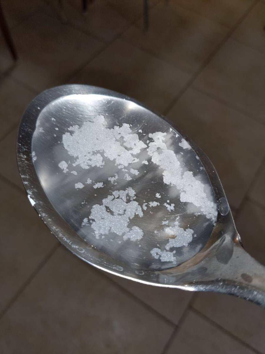

magictoboggan Δημοσ. 13 Σεπτεμβρίου 2023 Δημοσ. 13 Σεπτεμβρίου 2023 Όταν βράζω νερό στην κατσαρόλα βγαίνουν στην επιφάνεια του νερού αυτές οι κηλίδες. Είναι άλατα; Έχω δοκιμάσει με νερό περασμένο από φίλτρο και με νερό κατευθείαν από τη βρύση και συμβαίνει το ίδιο. Τι ακριβώς είναι;
