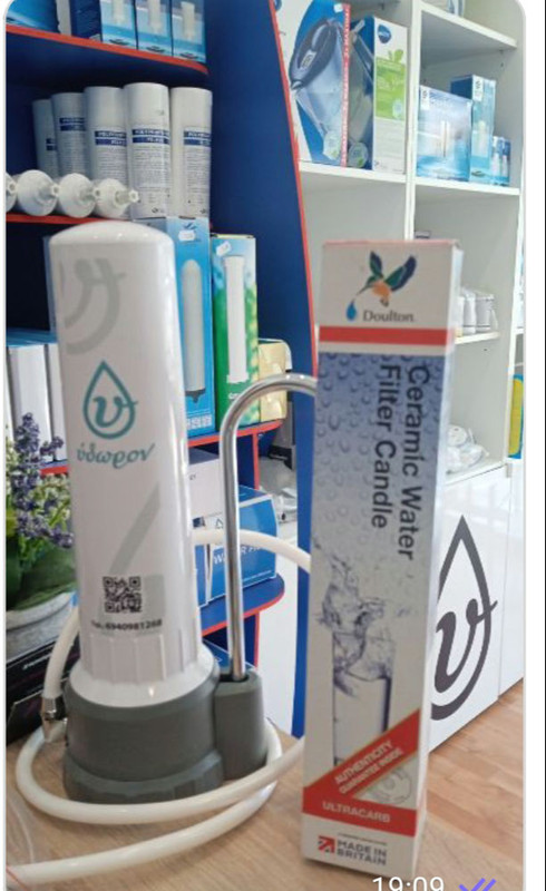

Gatoskylo8 Δημοσ. 16 Σεπτεμβρίου 2023 Δημοσ. 16 Σεπτεμβρίου 2023 (επεξεργασμένο) Στις 14/9/2023 στις 2:12 ΜΜ, pap pan είπε Τελικα αγορασα τη παρακατω συσκευη με το φιλτρο της doulton ultracarb si. Παρα πολυ ευχαριστημενος σε σχεση με geyser και eclipse που ειχα παλαιοτερα. Κοστος συσκευης και φιλτρου 80 ευρω με δωρεαν μεταφορικα και καλη υποστηριξη. Το συστηνω σε οσους θελουν κατι vfm. Καλησπέρα, ήθελα να ρωτήσω κάτι εσένα ή όποιο άλλο μέλος γνωρίζει. Αγόρασα χθες το doulton hcs με φίλτρο ultracarb si και εκτός από το χοντρό λαστιχάκι που είχε πάνω της η κεφαλή, έβαλα και ένα μικρό που υπήρχε στη συκευασία. Πειραματίστηκα στο πόσο να το σφίξω διότι αρχικά ξεχείλιζε από κάτω το νερό. Πλέον δεν το κάνει, όμως όταν κλείνω τη ροή του νερού το βρυσάκι στάζει για λίγη ώρα. Έχει κανείς ιδέα γιατί; Επεξ/σία 16 Σεπτεμβρίου 2023 από Gatoskylo8

pap pan Δημοσ. 19 Σεπτεμβρίου 2023 Δημοσ. 19 Σεπτεμβρίου 2023 (επεξεργασμένο) Στις 16/9/2023 στις 5:50 ΜΜ, Gatoskylo8 είπε Καλησπέρα, ήθελα να ρωτήσω κάτι εσένα ή όποιο άλλο μέλος γνωρίζει. Αγόρασα χθες το doulton hcs με φίλτρο ultracarb si και εκτός από το χοντρό λαστιχάκι που είχε πάνω της η κεφαλή, έβαλα και ένα μικρό που υπήρχε στη συκευασία. Πειραματίστηκα στο πόσο να το σφίξω διότι αρχικά ξεχείλιζε από κάτω το νερό. Πλέον δεν το κάνει, όμως όταν κλείνω τη ροή του νερού το βρυσάκι στάζει για λίγη ώρα. Έχει κανείς ιδέα γιατί; Πολυ καλη επιλογη φιλτρου εχω ακριβως το ιδιο. Το μικρο λαστιχακι εννοεις το στρογγυλο που μπαινει εσωτερικα της κεφαλης για τη στεγανοποιηση με τη βρυση; Ειχα ενα ιδιο θεμα σε παλαιοτερο φιλτρο αλλα και η βρυση ειναι αρκετα παλια και δε στεγανοποιουσε ενω αρκετες φορες που κουνουσα το μοχλο στη κεφαλη ξεβιδωνε και επεφτε. Τελικα με λιγο τεφλον στις σπειρες της βρυσης λυθηκε οριστικα το θεμα. Στο καινουργιο φιλτρο που αγορασα δεν αντιμετωπισα κανενα προβλημα. Αν μπορεις ανεβασε φωτο να καταλαβουμε ακριβως. Στις 16/9/2023 στις 11:51 ΠΜ, ChristosG82 είπε Έψαχνα το Βρυσάκι, βρήκα μόνο το Ecosoft Bob, αυτό έχει πάνινο φίλτρο? Και αν, καλύτερο πιο είναι, αυτό το στιλ φίλτρου ή το κεραμικό που λένε? Αν το πήρες από κάποιο site εσυ, στείλε μου, γιατί δεν βρίσκω αυτό που λες ότι πήρε. Εγω προσωπικα το αγορασα απο το υδωρον στη Θεσσαλονικη. Μου εστειλε καποιες συσκευες στο κινητο μου μεσω viber και επελεξα. Παρε τηλ θα σε κατατοπησει πληρως. Να επιλεξεις συσκευη ειτε με φιλτρο της doulton ultracarb si ειτε με το φιλτρο της pentair cfb-pb 10 που παιρνει και η συσκευη Ecosoft Bob. Προσωπικα προτιμω το πρωτο. Θα μεινεις πολυ ευχαριστημενος οποιο και αν επιλεξεις. Επεξ/σία 19 Σεπτεμβρίου 2023 από pap pan 1

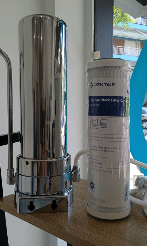

Gatoskylo8 Δημοσ. 20 Σεπτεμβρίου 2023 Δημοσ. 20 Σεπτεμβρίου 2023 Στις 19/9/2023 στις 9:26 ΠΜ, pap pan είπε Πολυ καλη επιλογη φιλτρου εχω ακριβως το ιδιο. Το μικρο λαστιχακι εννοεις το στρογγυλο που μπαινει εσωτερικα της κεφαλης για τη στεγανοποιηση με τη βρυση; Ειχα ενα ιδιο θεμα σε παλαιοτερο φιλτρο αλλα και η βρυση ειναι αρκετα παλια και δε στεγανοποιουσε ενω αρκετες φορες που κουνουσα το μοχλο στη κεφαλη ξεβιδωνε και επεφτε. Τελικα με λιγο τεφλον στις σπειρες της βρυσης λυθηκε οριστικα το θεμα. Στο καινουργιο φιλτρο που αγορασα δεν αντιμετωπισα κανενα προβλημα. Αν μπορεις ανεβασε φωτο να καταλαβουμε ακριβως. Εγω προσωπικα το αγορασα απο το υδωρον στη Θεσσαλονικη. Μου εστειλε καποιες συσκευες στο κινητο μου μεσω viber και επελεξα. Παρε τηλ θα σε κατατοπησει πληρως. Να επιλεξεις συσκευη ειτε με φιλτρο της doulton ultracarb si ειτε με το φιλτρο της pentair cfb-pb 10 που παιρνει και η συσκευη Ecosoft Bob. Προσωπικα προτιμω το πρωτο. Θα μεινεις πολυ ευχαριστημενος οποιο και αν επιλεξεις. Εννοώ το βρυσάκι του φίλτρου ότι συνεχίζει και τρέχει αφού κλείσω τη ροή. Αν θέλεις δες το βίντεο. https://www.dropbox.com/scl/fi/8zo9ri5zq5f573emtu0g0/vrisi.mp4?rlkey=y9p678lqkc6d32j2k5rz9cguq&dl=0
pap pan Δημοσ. 21 Σεπτεμβρίου 2023 Δημοσ. 21 Σεπτεμβρίου 2023 (επεξεργασμένο) 23 ώρες πριν, Gatoskylo8 είπε Εννοώ το βρυσάκι του φίλτρου ότι συνεχίζει και τρέχει αφού κλείσω τη ροή. Αν θέλεις δες το βίντεο. https://www.dropbox.com/scl/fi/8zo9ri5zq5f573emtu0g0/vrisi.mp4?rlkey=y9p678lqkc6d32j2k5rz9cguq&dl=0 Ειδα το βιντεο. Η αληθεια ειναι οτι για καποια δευτερολεπτα και σε εμενα συνεχιζει να εχει ροη και δε διακοπτεται αμεσως. Δε νομιζω να εχεις θεμα αλλωστε οποια φιλτρα ειχα πριν το ιδιο καναν. Επεξ/σία 21 Σεπτεμβρίου 2023 από pap pan

Gatoskylo8 Δημοσ. 21 Σεπτεμβρίου 2023 Δημοσ. 21 Σεπτεμβρίου 2023 32 λεπτά πριν, pap pan είπε Ειδα το βιντεο. Η αληθεια ειναι οτι για καποια δευτερολεπτα και σε εμενα συνεχιζει να εχει ροη και δε διακοπτεται αμεσως. Δε νομιζω να εχεις θεμα αλλωστε οποια φιλτρα ειχα πριν το ιδιο καναν. Σε ευχαριστώ για το χρόνο σου, η αλήθεια είναι πως με ενοχλεί και επειδή είμαι φειδωλός κάθομαι με το μπουκάλι/ποτήρι από κάτω μέχρι να σταματήσει.
