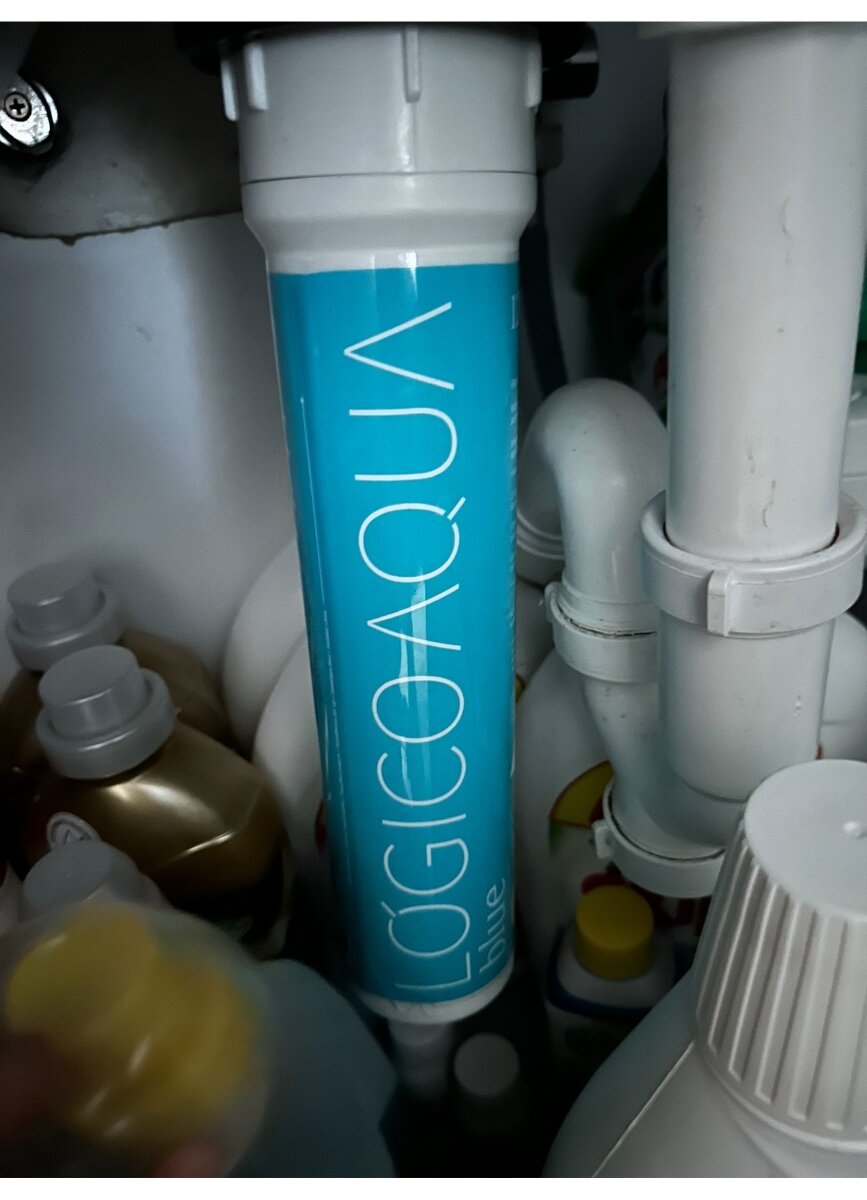

MontzOlee Δημοσ. 26 Σεπτεμβρίου 2023 Δημοσ. 26 Σεπτεμβρίου 2023 (επεξεργασμένο) Καλησπέρα στο thread, θέλω τα φώτα σας για φίλτρο νερού. Μενω επαρχία και συγκεκριμένα Αιγιο, που φημολογείται ότι έχουμε "σκληρο" νερό με άλατα όποτε μια ζωή πεινάμε εμφιαλωμένο (λες και είναι καλύτερο αλλα Οκ) και πριν 3 χρονια βάλαμε φίλτρο. Αρχικα είχαμε βάλει για 2 χρόνια αυτό το Camelot των διαφημίσεων ,δεν τρελαθηκαμε και αλλάξαμε σε αυτό που έχουμε τώρα LogicoAqua blue (βλέπε φωτό). Το θέμα είναι ότι και με το συγκεκριμένο έχω ενδοιασμούς κ απ ότι έψαξα δεν είναι και κανενα "γνωστό" αν και το πήραμε έπειτα από πρόταση γιατρου αλλά μάλλον ο καθένας στον τομέα του. Στο δια ταύτα κ για να μην πλατιαζω, επειδή υπάρχει και μωρό πλέον στο σπίτι , πρέπει να έχουμε καθαρό νερό για το γάλα του κτλ , όποτε περιμένω προτάσεις φίλτρων. Ονειρικα θα ήθελα κάτω πάγκου για να μην φαίνεται αλλά κάτι δοκιμασμένο και με VFM budget όχι τύπου 300€ και 200/χρονο ανταλλακτικα. Ευχαριστω εκ των προτέρων ✌ Επεξ/σία 26 Σεπτεμβρίου 2023 από MontzOlee
