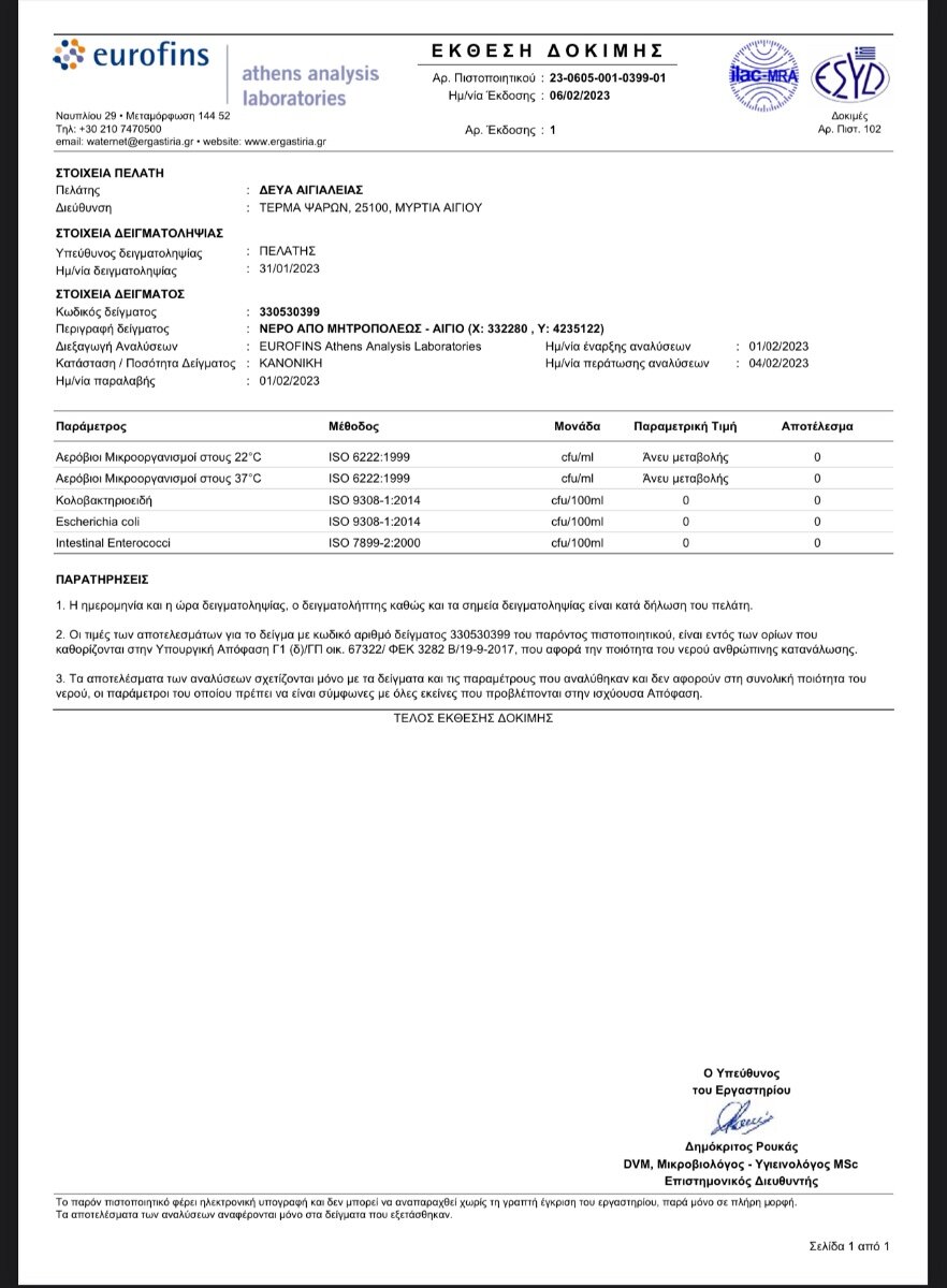

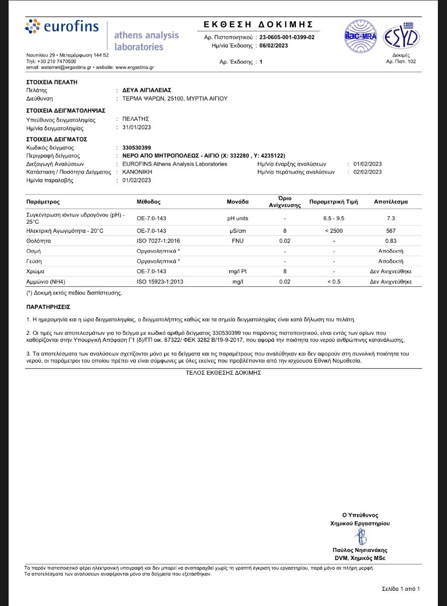

oXXo_nikosar Δημοσ. 28 Σεπτεμβρίου 2023 Δημοσ. 28 Σεπτεμβρίου 2023 (επεξεργασμένο) 54 λεπτά πριν, MontzOlee είπε Ο πεθερός βέβαια μένει κορυδαλλό ? Εκεί μήπως είναι καλύτερα τα πράγματα , το ίδιο φιλτρο με μένα έχει . Κατάλαβα , μπαρούφες κοινώς με τα των διαφημίσεων .. θα το ανεβάσω αν είναι νόμιμο, βέβαια τους πήρα σήμερα και τους είπα τι θέλω και μου είπαν θα με καλέσουν. Να πάω από κεί να το κάνω εγγράφως ? Συγχωριανός ? Και βέβαια θα στην δώσω φίλε. Εδώ είναι η ανάλυση από Δ.Ε ΑΙΓΙΟΥ https://deyaaigialeias.gov.gr/αναλύσεις-νερού-2023/ με διάφορες περιοχές.. δες σε ποια περιοχή είσαι για να το κοιτάξουμε παραπέρα. - Τα φίλτρα που είχες κι έχεις είναι υποδεέστερα και αμφιβόλου προέλευσης σε σύγκριση με ένα πιστοποιημένο από τον ανεξάρτητο οργανισμό NSF. Επεξ/σία 28 Σεπτεμβρίου 2023 από oXXo_nikosar 1
MontzOlee Δημοσ. 29 Σεπτεμβρίου 2023 Δημοσ. 29 Σεπτεμβρίου 2023 (επεξεργασμένο) 6 ώρες πριν, oXXo_nikosar είπε Εδώ είναι η ανάλυση από Δ.Ε ΑΙΓΙΟΥ https://deyaaigialeias.gov.gr/αναλύσεις-νερού-2023/ με διάφορες περιοχές.. δες σε ποια περιοχή είσαι για να το κοιτάξουμε παραπέρα. - Τα φίλτρα που είχες κι έχεις είναι υποδεέστερα και αμφιβόλου προέλευσης σε σύγκριση με ένα πιστοποιημένο από τον ανεξάρτητο οργανισμό NSF. Κατάλαβα , άρα πληρώνουμε φίλτρα που δεν κάνουν τίποτα τόσο καιρό.. Δ.Ε. Αιγίου είμαι σε παράδρομο επι της Μητροπόλεως όποτε λογικά με "πιάνουν" αυτές οι 2 σελίδες.. Επεξ/σία 29 Σεπτεμβρίου 2023 από MontzOlee
oXXo_nikosar Δημοσ. 29 Σεπτεμβρίου 2023 Δημοσ. 29 Σεπτεμβρίου 2023 3 ώρες πριν, MontzOlee είπε Κατάλαβα , άρα πληρώνουμε φίλτρα που δεν κάνουν τίποτα τόσο καιρό.. Δ.Ε. Αιγίου είμαι σε παράδρομο επι της Μητροπόλεως όποτε λογικά με "πιάνουν" αυτές οι 2 σελίδες.. Από ότι δείχνουν οι μετρήσεις σε όλες τις περιοχές είναι περίπου τα ίδια αποτελέσματα και χωρίς προβλήματα στο PH, Άλατα, και Θολότητα δηλ. εντός των Ελληνικών και όχι μόνο προδιαγραφών. Σε μερικές μεριοχές που βλέπω και τα Νιτρικά, πάλι δίνουν χαμηλές τιμές... Οπότε βάσει των αποτελεσμάτων και λίγο με σκεπτικισμό κατά πόσο αποτυπώνουν την πραγματικότητα θα πάμε στην πρόταση που σου έγραψα ποιό πάνω ή αν θέλεις κάτι καλύτερο για να έχεις το κεφάλι σου ήσυχο πάμε εδώ multipure, aquasana & εδώ 3Μ. Σε όλες τις περιπτώσεις προτείνω να βάλεις και προ φίλτρο ή κεντρικής παροχής για νιτρικά. 2
