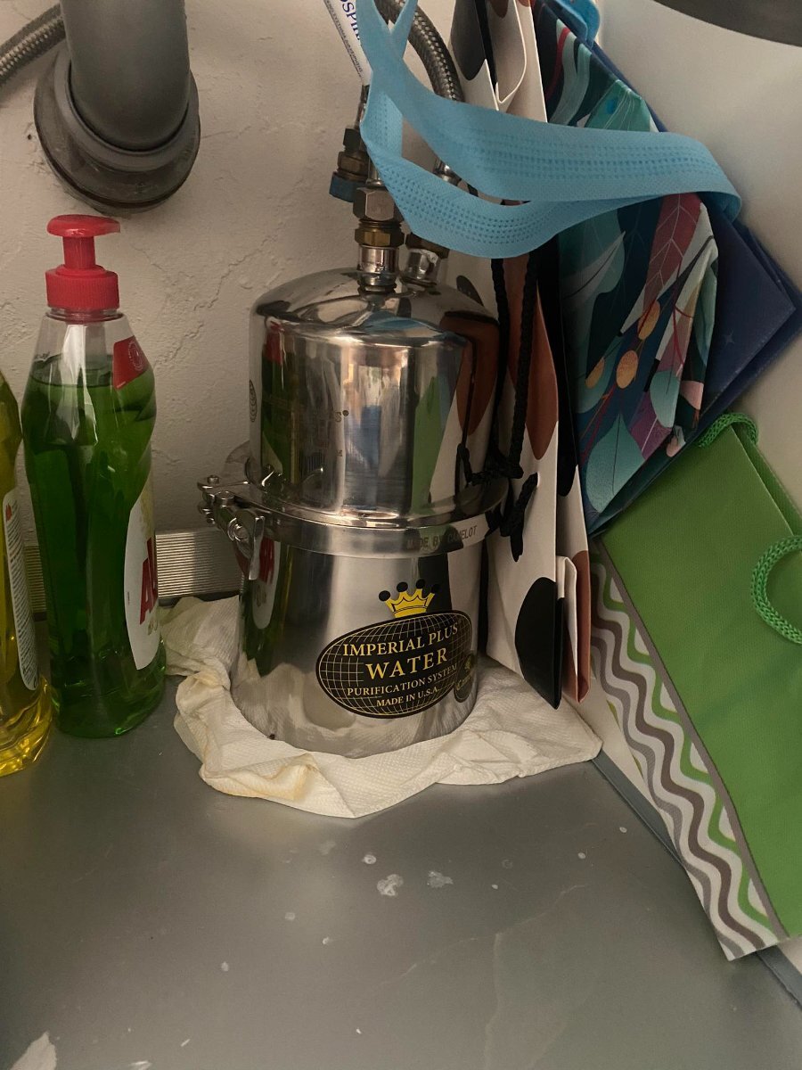

Pinkakos Δημοσ. 16 Οκτωβρίου 2023 Δημοσ. 16 Οκτωβρίου 2023 (επεξεργασμένο) Σώστε με συμφορουμίτες, εχει βαλει η φίλη ενα φιλτρο της camelot, αυτη τη βδομαδα θα ερθουν να αλλαξουν , και επειδη δεν ψηνομαι να δωσω 190ε , θα το σουταρω. Στο δια τάυτα, θελω φίλτρο κάτω πάγκου, παραθετω μερικες φωτο! Ποίο απο αυτα λετε; Ή και καποιο πέρα από αυτά : Atlas Filtri Dp: https://www.skroutz.gr/s/21845638/Atlas-Filtri-Dp-Syskeyi-Filtrou-Nerou-Kato-Pagou-Kentrikis-Parochis-Dipli-1-2-15016.html Pentair M10 Slime: https://www.skroutz.gr/s/21863851/Pentair-M10-Slime-Line-Syskeyi-Filtrou-Nerou-Kato-Pagou-Kentrikis-Parochis-Dipli-1-4.html Aqua Pure APDUC 14: https://www.skroutz.gr/s/21870700/Aqua-Pure-APDUC-14-Syskeyi-Filtrou-Nerou-Kato-Pagou-Kentrikis-Parochis-Dipli-me-Vrysaki-1-2-me-Antallaktiko-Filtro.html Επεξ/σία 16 Οκτωβρίου 2023 από Pinkakos
oXXo_nikosar Δημοσ. 16 Οκτωβρίου 2023 Δημοσ. 16 Οκτωβρίου 2023 1 ώρα πριν, Pinkakos είπε Σώστε με συμφορουμίτες, εχει βαλει η φίλη ενα φιλτρο της camelot, αυτη τη βδομαδα θα ερθουν να αλλαξουν , και επειδη δεν ψηνομαι να δωσω 190ε , θα το σουταρω. Στο δια τάυτα, θελω φίλτρο κάτω πάγκου, παραθετω μερικες φωτο! Ποίο απο αυτα λετε; Ή και καποιο πέρα από αυτά : Atlas Filtri Dp: https://www.skroutz.gr/s/21845638/Atlas-Filtri-Dp-Syskeyi-Filtrou-Nerou-Kato-Pagou-Kentrikis-Parochis-Dipli-1-2-15016.html Pentair M10 Slime: https://www.skroutz.gr/s/21863851/Pentair-M10-Slime-Line-Syskeyi-Filtrou-Nerou-Kato-Pagou-Kentrikis-Parochis-Dipli-1-4.html Aqua Pure APDUC 14: https://www.skroutz.gr/s/21870700/Aqua-Pure-APDUC-14-Syskeyi-Filtrou-Nerou-Kato-Pagou-Kentrikis-Parochis-Dipli-me-Vrysaki-1-2-me-Antallaktiko-Filtro.html Πολύ καλά κάνεις και φεύγεις, πολύ σανό - διαφήμιση. Κανένα από αυτά που διάλεξες δεν έχει πιστοποίηση (αν δεν σε ενδιαφέρει ΟΚ) το Pentair & Atlas είναι τιμή χωρίς τα φίλτρα. Το Pentair έχει κάποια πιστοποίηση υλικών από τον NSF. Αν λοιπόν ΔΕΝ σε ενδιαφέρει το φίλτρο που θα διαλέξεις να έχει πιστοποίηση για αυτά που λέει ότι κάνει.. τότε όποιο και να διαλέξεις θα είναι πιστεύω το ίδιο.. Αν όμως σε ενδιαφέρει η ποιότητα και η πιστοποίηση ;ότι αυτά που λέει τα κάνει, τότε θα πρέπει να κινηθείς σε Multipure, Aquasana, Pentair, 3M, Doulton. ΣΗΜΕΙΩΣΗ αυτά με την προιπόθεση ότι το νερό σου να είναι πόσιμο και να μην είναι επιβαρυμένο με μικρόβιο !!
Pinkakos Δημοσ. 16 Οκτωβρίου 2023 Δημοσ. 16 Οκτωβρίου 2023 14 minutes ago, oXXo_nikosar said: Πολύ καλά κάνεις και φεύγεις, πολύ σανό - διαφήμιση. Κανένα από αυτά που διάλεξες δεν έχει πιστοποίηση (αν δεν σε ενδιαφέρει ΟΚ) το Pentair & Atlas είναι τιμή χωρίς τα φίλτρα. Το Pentair έχει κάποια πιστοποίηση υλικών από τον NSF. Αν λοιπόν ΔΕΝ σε ενδιαφέρει το φίλτρο που θα διαλέξεις να έχει πιστοποίηση για αυτά που λέει ότι κάνει.. τότε όποιο και να διαλέξεις θα είναι πιστεύω το ίδιο.. Αν όμως σε ενδιαφέρει η ποιότητα και η πιστοποίηση ;ότι αυτά που λέει τα κάνει, τότε θα πρέπει να κινηθείς σε Multipure, Aquasana, Pentair, 3M, Doulton. ΣΗΜΕΙΩΣΗ αυτά με την προιπόθεση ότι το νερό σου να είναι πόσιμο και να μην είναι επιβαρυμένο με μικρόβιο !! Ευχαριστώ για την απάντηση! Είναι ποσιμο το νερό, έχεις μήπως κάποια πρόταση από τις πιστοποιημένες εταιρίες που ανέφερες; Κάτι τέτοιο ας πούμε; https://www.skroutz.gr/s/21852737/Doulton-Hip-Duo-Syskeyi-Filtrou-Nerou-Kato-Pagou-Dipli-me-Vrysaki-3-8-me-Antallaktiko-Filtro-Doulton-Sediment-5mm-Doulton-Ultracarb-0-5mm-DO-0014.html
oXXo_nikosar Δημοσ. 16 Οκτωβρίου 2023 Δημοσ. 16 Οκτωβρίου 2023 (επεξεργασμένο) 3 ώρες πριν, Pinkakos είπε Ευχαριστώ για την απάντηση! Είναι ποσιμο το νερό, έχεις μήπως κάποια πρόταση από τις πιστοποιημένες εταιρίες που ανέφερες; Κάτι τέτοιο ας πούμε; https://www.skroutz.gr/s/21852737/Doulton-Hip-Duo-Syskeyi-Filtrou-Nerou-Kato-Pagou-Dipli-me-Vrysaki-3-8-me-Antallaktiko-Filtro-Doulton-Sediment-5mm-Doulton-Ultracarb-0-5mm-DO-0014.html Αν μένεις Αθήνα (από την υπογραφή σου αυτό βλέπω) τότε ένα φίλτρο ενεργού άνθρακα κάνει κι αν θέλεις το κεφάλι σου ήσυχο .. 1. multipure ή 2 multipure 2. aquasana 3. pentair ή 2 pentair 4. doulton 5. 3M Πρόσεξε όπου χρειάζεται ξεχωριστό Βρυσάκι, και την συνδεσμολογία καθώς είναι κάτω πάγκου Επεξ/σία 16 Οκτωβρίου 2023 από oXXo_nikosar

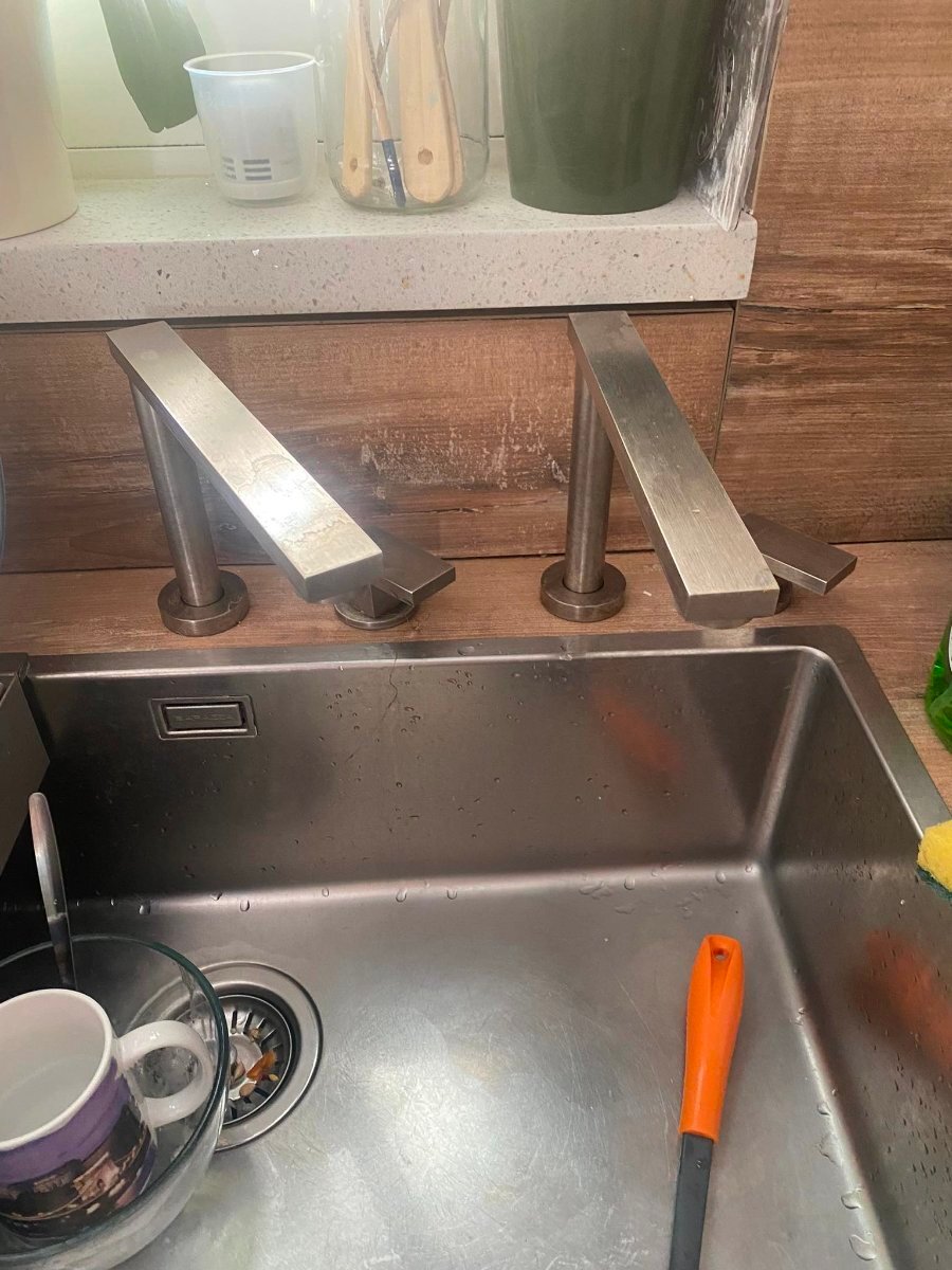

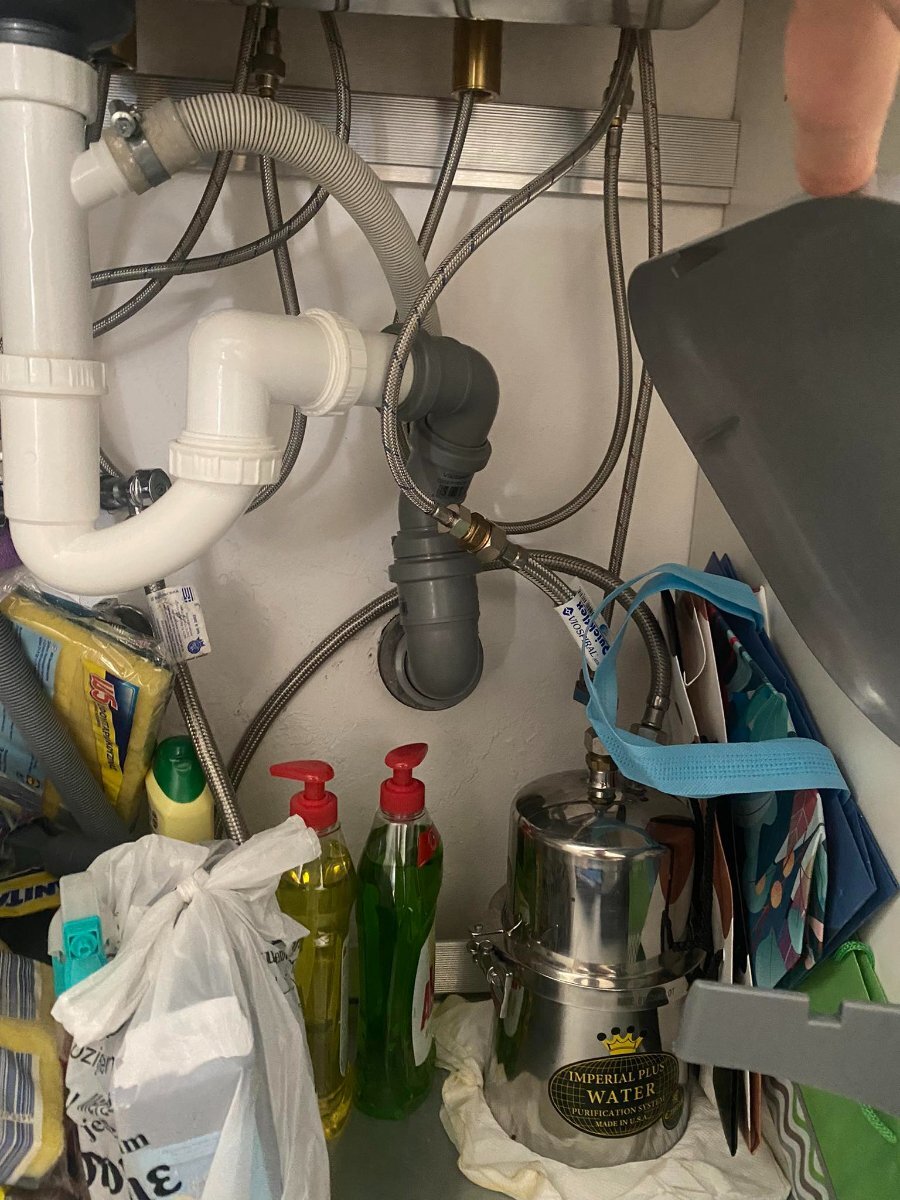

Pinkakos Δημοσ. 16 Οκτωβρίου 2023 Δημοσ. 16 Οκτωβρίου 2023 1 hour ago, oXXo_nikosar said: Αν μένεις Αθήνα (από την υπογραφή σου αυτό βλέπω) τότε ένα φίλτρο ενεργού άνθρακα κάνει κι αν θέλεις το κεφάλι σου ήσυχο .. 1. multipure ή 2 multipure 2. aquasana 3. pentair ή 2 pentair 4. doulton 5. 3M Πρόσεξε όπου χρειάζεται ξεχωριστό Βρυσάκι, και την συνδεσμολογία καθώς είναι κάτω πάγκου Ευχαριστώ και πάλι! Ναι Αθήνα βρίσκομαι, επειδή υπάρχει δευτερη βρύση στο νεροχύτη, δεν θα μπορούσα απλά να συνδέσω αυτή, και να μη βάλω τα βρυσάκια που έρχονται με κάποια από αυτά τα φίλτρα; Αν δε γίνεται απλά θα πάω στο Aquasana
oXXo_nikosar Δημοσ. 16 Οκτωβρίου 2023 Δημοσ. 16 Οκτωβρίου 2023 29 λεπτά πριν, Pinkakos είπε Ευχαριστώ και πάλι! Ναι Αθήνα βρίσκομαι, επειδή υπάρχει δευτερη βρύση στο νεροχύτη, δεν θα μπορούσα απλά να συνδέσω αυτή, και να μη βάλω τα βρυσάκια που έρχονται με κάποια από αυτά τα φίλτρα; Αν δε γίνεται απλά θα πάω στο Aquasana Φυσικά και γίνεται σε όλα τα φίλτρα που σου δείχνω.. γι' αυτό και η επιλογή 1 ή 2. Πληροφοριακά, στην περίπτωση σου.. έχουν συνδέσει το φίλτρο απευθείας στην παροχή του κρύου χωρίς κλέφτη.. αυτό συνεπάγεται ότι το φίλτρο υποστηρίζει (?) σύνδεση υψηλής ροής, τα περισσότερα δεν το υποστηρίζουν. Αν το συνδέσεις μόνος.. πρόσεξε τα ρακόρ του νέου φίλτρου, να ταιριάζουν με αυτά της παροχής, αν όχι θα χρειαστείς συνδέσμους από τη μια διάσταση στην άλλη, ίσως και κλέφτη.
oXXo_nikosar Δημοσ. 17 Οκτωβρίου 2023 Δημοσ. 17 Οκτωβρίου 2023 (επεξεργασμένο) 15 ώρες πριν, oXXo_nikosar είπε Φυσικά και γίνεται σε όλα τα φίλτρα που σου δείχνω.. γι' αυτό και η επιλογή 1 ή 2. Πληροφοριακά, στην περίπτωση σου.. έχουν συνδέσει το φίλτρο απευθείας στην παροχή του κρύου χωρίς κλέφτη.. αυτό συνεπάγεται ότι το φίλτρο υποστηρίζει (?) σύνδεση υψηλής ροής, τα περισσότερα δεν το υποστηρίζουν. Αν το συνδέσεις μόνος.. πρόσεξε τα ρακόρ του νέου φίλτρου, να ταιριάζουν με αυτά της παροχής, αν όχι θα χρειαστείς συνδέσμους από τη μια διάσταση στην άλλη, ίσως και κλέφτη. Update Μπήκα στο σάιτ της εταιρείας του φίλτρου σου και παρατήρησα τα έξεις.. Το φίλτρο κάτω πάγκου το έχουν διαφορετικά συνδεδεμένο με την βρύση... που σημαίνει ότι στην δική σου περίπτωση έκαναν πατέντα (ελληνιστί) ώστε να το ταιριάξουν στην υπάρχουσα βρύση.. Τι γίνεται όμως με το ίδιο το φίλτρο.. υποστηρίζει κάτι τέτοιο ? Μπαίνοντας στην σελίδα πιστοποίησης στον οργανισμό NSF βλέπουμε ότι ΔΕΝ υποστηρίζει Υψηλή ροή πίεσης παρά 0.7 λίτρα το λεπτό.. που είναι από τις μικρότερες που υπάρχει ακόμα και στα πολύ φθηνότερα φίλτρα του 20€. Επίσης με μεγάλη μου έκπληξη βλέπω ότι είναι πιστοποιημένο να αλλάζετε το φίλτρο στα 1000 γαλόνια (3.800 λίτρα) ενώ στο σάιτ μιλάει για 15.000 λίτρα !! - Επι του παρόντος λοιπόν και για να μη ξανά πέσεις στην παγίδα εσύ ως η εύκολη λύση (αναλαμβάνουν αυτοί την τοποθέτηση) αλλά και άλλος κόσμος που σκέφτεται θα βάλω αυτό που κάνει 1.500 ευρώ δωρεάν και θα πληρώνω κάθε χρόνο την αλλαγή του φίλτρου μόνο.. 200 ευρώ.. η σύνδεση λοιπόν που έχουν κάνει είναι λάθος το φίλτρο δεν λειτουργεί καθώς είναι λιγότερη η ροή φιλτραρίσματος (0.7L/λεπτό) από αυτή που έχεις σε μια κανονική βρύση που μπορεί να είναι π.χ 10 λίτρα το λεπτό. Οπότε μιλάμε για μεγάλη παραπληροφόρηση και κοροϊδία, χωρίς να αναφερθώ στην τιμή της θήκης και φίλτρου που είναι από άλλο γαλαξία. Απορώ με την νομοθεσία μας. Επεξ/σία 17 Οκτωβρίου 2023 από oXXo_nikosar
