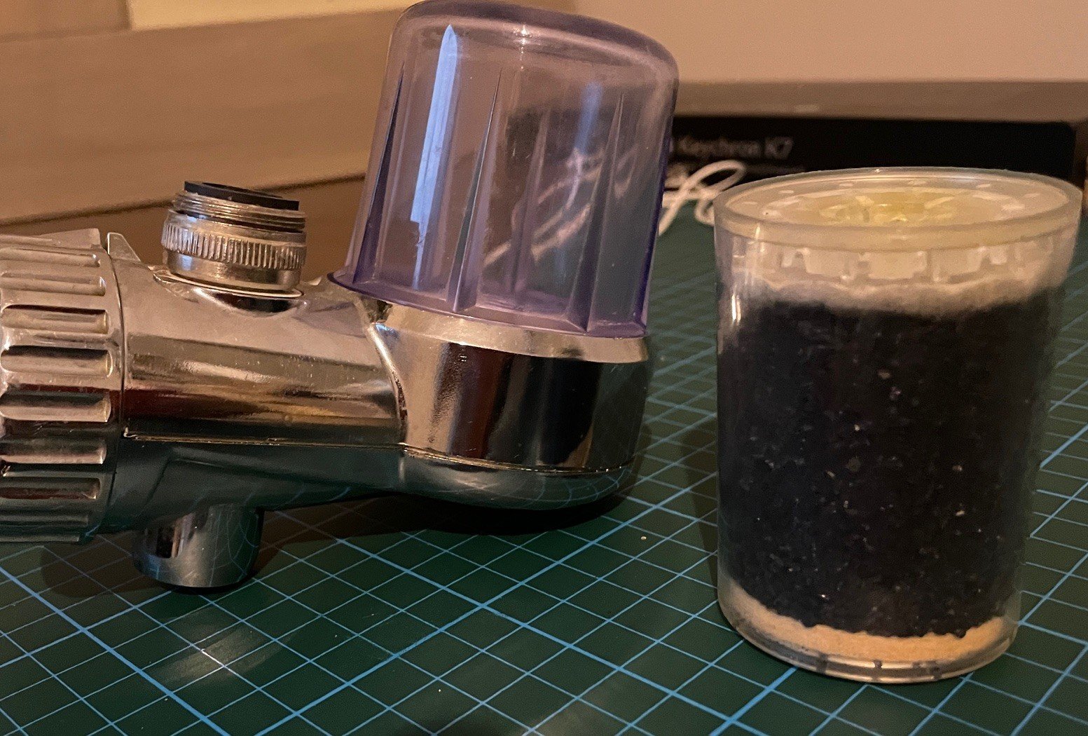

IKARIWTHS Δημοσ. 11 Σεπτεμβρίου 2024 Δημοσ. 11 Σεπτεμβρίου 2024 (επεξεργασμένο) Καλησπέρα σε όλους.Μου ζήτησε η μητέρα μου να της πάρω ανταλλακτικό φίλτρο για αυτή τη συσκευή που έχει στο χωριό. Δυστυχώς δεν ξέρω τι είδους φίλτρα παίρνει. Γνωρίζει κανείς να βοηθήσει; Επεξ/σία 11 Σεπτεμβρίου 2024 από IKARIWTHS

oXXo_nikosar Δημοσ. 13 Σεπτεμβρίου 2024 Δημοσ. 13 Σεπτεμβρίου 2024 23 ώρες πριν, Psycho13 είπε Έχει παραγγείλει κανένας από Eiger Filters κατευθείαν για να μας πει από που αποστέλλουν (για την πιθανότητα τελωνείου)? ..και γιατί ψάχνεις εκτός Ελλάδας εφόσον υπάρχουν εδώ https://www.skroutz.gr/search?keyphrase=φιλτρα+νερου+Eiger Στις 11/9/2024 στις 10:22 ΜΜ, IKARIWTHS είπε Καλησπέρα σε όλους.Μου ζήτησε η μητέρα μου να της πάρω ανταλλακτικό φίλτρο για αυτή τη συσκευή που έχει στο χωριό. Δυστυχώς δεν ξέρω τι είδους φίλτρα παίρνει. Γνωρίζει κανείς να βοηθήσει; Μοιάζει με Instapure https://www.skroutz.gr/s/17419986/Instapure-F2-Filtro-Nerou-Vrysis-CHrome-Diafano-Energos-Anthrakas-me-Filtro-R-2CE-5-mm.html
