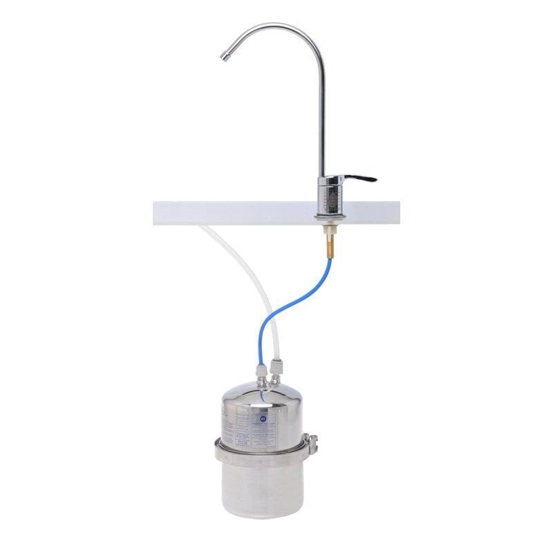

Δυστυχώς στις βρύσες τύπου ντουζ δεν μπαίνει κανενός τύπου φίλτρο. Αυτού του τύπου που προτείνω είναι για ευκολία χωρίς να χρειάζεται τρύπημα ο πάγκος παρά μόνο βίδωμα επάνω στη βρύση στο σημείο του φίλτρου για χώματα. Στην περίπτωση που δεν θέλεις ή δεν μπορείς να αλλάξεις βρύση τότε μόνο φίλτρο κάτω πάγκου όπως αυτό
οχι η βρυση ειναι πολυ καλη για να την αλλαξω...αν βαλω κατι τετοιο και βγαζει μονιμα φιλτραρισμενο δεν παιζει?
https://www.allwater.gr/el/filtra-nerou/set-me-filtra-nerou-kato-pagkou/pentair-syskevi-filtrou-nerou-kato-pagkou-3gsl-single-mono-ble-1-2-pentek-10-me-filtro-ccbc-10-1mcr-pentek-10-_187196/
47 λεπτά πριν, touristas1985 είπε
Μια χαρά.. σαν 1η εγκατάσταση. Ανάλογα την ποιότητα του νερού και την χρήση σε λίτρα (4000) θα χρειάζεται συχνά ανταλλακτικό φίλτρο στα 28,00€. Το καλό είναι ότι μπορείς στην αλλαγή να χρησιμοποιήσεις άλλο φίλτρο π.χ στα 0.5μm που είναι για το 90% των περιπτώσεων ή ότι άλλο φίλτρο της ίδιας ή άλλης εταιρείας στις 10 ίντσες.
