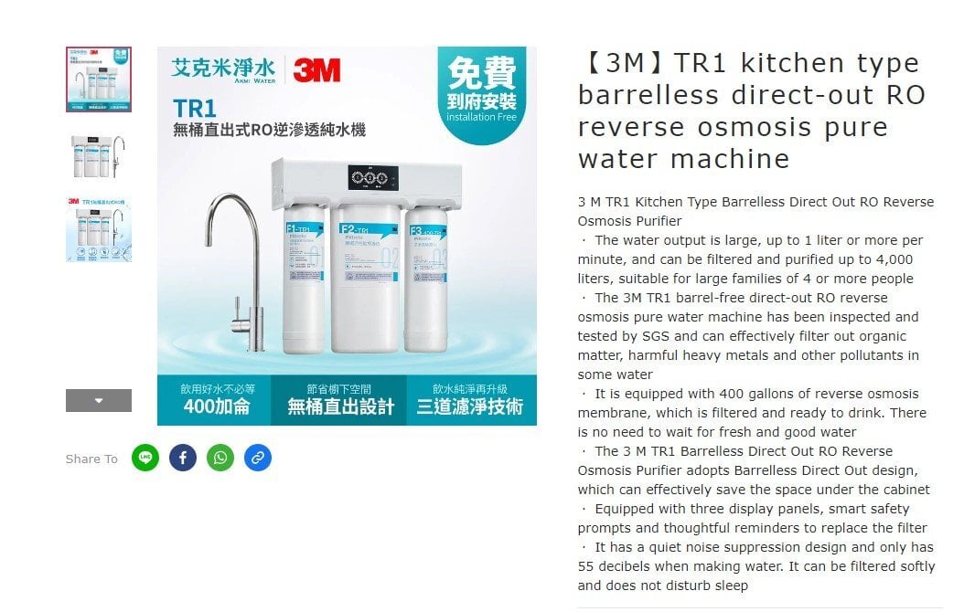

Βρίσκομαι λοιπόν στη Ταϊβαν, βάλαμε τελικά σύστημα 3M TR1 R.O, έτσι το λένε το μοντέλο στη Ταϊβαν, δε το βρίσκω σε άλλες χώρες.

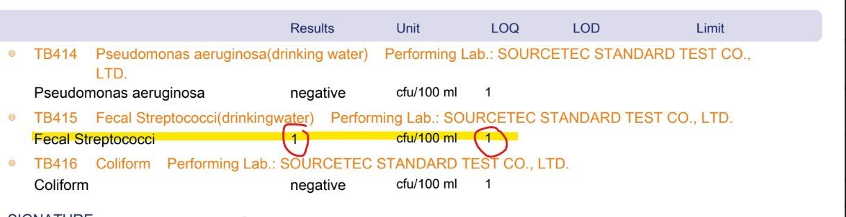

Κάναμε λοιπο το τεστ και όλα αρνητικά εκτός από Fecal streptococci (!) όπου επισυνάπτω εικόνα με το αποτέλεσμα της ανάλυσης. Ονλαϊν που ψάξαμε, σε κάθε χώρα λένε οτι αυτά πρέπει να ειναι αρνητικά.

Μεταφράζω απο σαϊτ που πουλαει το σύστημα, τι φίλτρα βάζουν (συνολο 3).
F1-TR1, F2-TR1, F3-TR1
* F1 Folding film carbon rod composite filter: The folded film covers the activated carbon rod structure, effectively intercepts large particulate impurities such as sediment and rust in the water, adsorbs residual chlorine, odor, organic pollutants, etc., and at the same time protects the reverse osmosis film and extends its service life.
* F2 rear activated carbon rod filter: import coir high-efficiency activated carbon, use compression sintering technology to fully release carbon rod activity, effectively remove residual chlorine and odor, and improve water quality and taste.
* F3 Reverse osmosis membrane filter: using 400 gallon RO membrane, filter pore size as small as 0.0001 micron, pass SGS filtration performance test, quality guaranteed.
Επρεπε το σύστημα που βάλαμε να φιλτράει και το μικρόβιο που ανιχνεύθηκε; Βεβαια, σε σαϊτ του και άλλο υλικό λένε 99,9% άρα θα μας που οτι η 1 μονάδα που ανιχνεύθηκε ειναι το 0,1%..

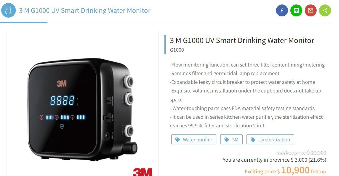

2) Από μια γρήγορη έρευνα που κάναμε, λένε οτι αυτά τα μικρόβια μπορεί να τα φιλτραρει UV φίλτρο, και δε ξέρουμε αν τυχον στη σειρά των φίλτρων / παροχής να βάλουμε και ένα άλλο με UV.
Bλέπω η 3Μ (οχι Ταιβαν ομως) έχει κάτι τέτοια https://www.3mcanada.ca/3M/en_CA/p/d/v000162190/ ή στη Ταιβαν έχουν κάτι τέτοιο https://www.7700.com.tw/product_page?id=497&menuid=26&type3=34&type2=30&type=1&cur=3 (επισυναπτω φωτό με μετάφραση).
Δεν τα ήξερα τα UV, έχετε κάποια εμπειρία;
3) Το Fecal streptococci που ανιχνεύθηκε, και στη ποσότητα που ανιχνεύθηκε είναι όντως προβληματικό ;

To fecal streptococci χρησιμοποιείται σαν ένδειξη επιμόλυνσης του νερού από κόπρανα. Το ίδιο το μικρόβιο μόνο σε συγκεκριμένες περιπτώσεις μπορεί να είναι βλαβερό αλλά σαν δείκτης δείχνει ότι μαζί του μπορεί να έχουν έρθει κι άλλα επικίνδυνα παθογόνα από κόπρανα.
Το ιδανικό είναι να είναι 0.
Πολύ σωστό και αυτό διαβάζω. Εγιναν μετρήσεις και για  Pseudomonas aeruginosa και Coliform. Αυτά βγήκαν αρνητικά.

Θα ρωτήσουμε το τεχνικό και για UV και για κεντρικό φίλτρο.

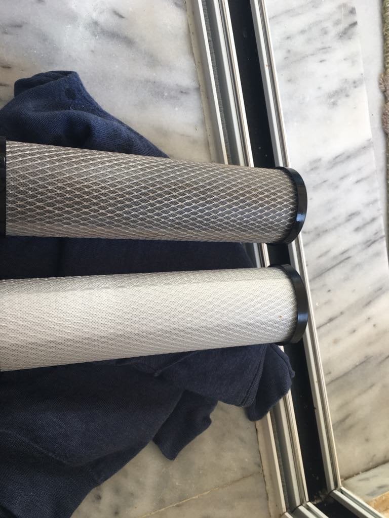

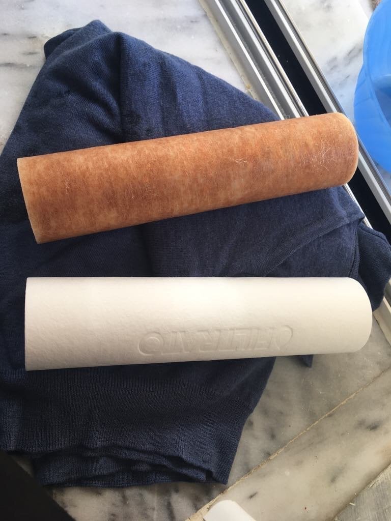

επανέρχομαι μετά από διάστημα για να παραθέσω την εμπειρία μου. Αλλαγή φίλτρων μετά από από 10 μήνες. αγορά έγινε αυτό https://filtrato.gr/product/filtro-nerou-kato-pagkou-ecosoft-fpv12peco-double-me-antallaktika-filtra-3/
είχε προταθεί από μέλος εδώ. Νομίζω ότι φαίνεται ξεκάθαρα στις φωτογραφίες αν αξίζει τα λεφτά του και αν τελικά χρειάζεται. Υπάρχει περίπτωση να βρεθεί και κάποιος αφαλατωτής για πλυντήρια κυρίως? είχε μαζέψει πολλά στερεοποιημένα άλατα η θήκη των φίλτρων.
