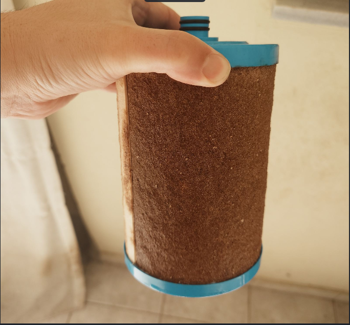

Σπίθας Στο Σκοτάδι Δημοσ. 18 Μαϊου Δημοσ. 18 Μαϊου Άλλαξα το φίλτρο μου στο Multipure Mpad, δείτε το περσινό πως έχει γίνει, τι κρατάει δλδ... το καινούριο το πλήρωσα 120€. 1

Σπίθας Στο Σκοτάδι Δημοσ. 19 Μαϊου Δημοσ. 19 Μαϊου το φίλτρο πέρυσι δεν ηταν τόσο έντονο καφέ, υπήρξε μια διακοπή νερού το χειμώνα κι όταν επανήλθε το νερό είχε λάσπη και μάζεψε το φίλτρο, πάντως μέχρι τελευταία στιγμή είχε άριστη γεύση το νερο
mariosnik_ Δημοσ. 19 Μαϊου Δημοσ. 19 Μαϊου 2 ώρες πριν, Σπίθας Στο Σκοτάδι είπε το φίλτρο πέρυσι δεν ηταν τόσο έντονο καφέ, υπήρξε μια διακοπή νερού το χειμώνα κι όταν επανήλθε το νερό είχε λάσπη και μάζεψε το φίλτρο, πάντως μέχρι τελευταία στιγμή είχε άριστη γεύση το νερο Να ξέρεις ότι άμα το δεις ξανά έτσι, μέχρι να παρέλθει ο χρόνος αλλαγής, μπορείς να το καθαρίσεις με ένα σύρμα να φύγει όλη αυτή η μπιχλα, εφόσον μιλάμε για κεραμική επιφάνεια του ανταλλακτικου.
Σπίθας Στο Σκοτάδι Δημοσ. 19 Μαϊου Δημοσ. 19 Μαϊου 24 λεπτά πριν, mariosnik_ είπε Να ξέρεις ότι άμα το δεις ξανά έτσι, μέχρι να παρέλθει ο χρόνος αλλαγής, μπορείς να το καθαρίσεις με ένα σύρμα να φύγει όλη αυτή η μπιχλα, εφόσον μιλάμε για κεραμική επιφάνεια του ανταλλακτικου. Δεν ειναι κεραμικό αλλά σαν βαμβάκι πολύ συμπαγές https://multipure-filter.gr/catalog/replacing-filter/cb6ad-ανταλλακτικό-φίλτρο-νερού/
mariosnik_ Δημοσ. 19 Μαϊου Δημοσ. 19 Μαϊου Η Multipure είναι πολύ καλή εταιρεία. Γνωρίζω πως είναι τα ανταλλακτικά της, αυτα είναι επίφοβο να βάλεις σύρμα, έστω ένα σφουγγάρι σαν αυτό των πιάτων και ότι καταφέρει να απομακρύνει.
