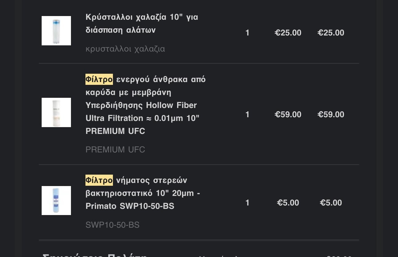

Secone Δημοσ. 7 Αυγούστου Δημοσ. 7 Αυγούστου Καλησπέρα σε όλους , ήθελα να ρωτήσω καθώς είδα στο νήμα πως δεν είναι κατάλληλος ο χαλαζίας για πόσιμο νερό, έχω πάρει τα παρακάτω 3 φίλτρα, το μεσαίο είναι για κάτω πάγκου συνδεμένο με το κρύο νερό βρύσης και αποτελεί την πηγή πόσιμου νερού και τα άλλα δύο έχουν μπει στην κεντρική παροχή νερού του σπιτιού. Είναι επικίνδυνο? Να αλλάξω τον χαλαζία με κάτι άλλο? Τον έβαλα καθώς έχουμε τεράστιο πρόβλημα με τα άλατα (Μενω Νεα Ερυθραία). Ευχαριστώ εκ των προτέρων.

mariosnik_ Δημοσ. 12 Αυγούστου Δημοσ. 12 Αυγούστου Στις 7/8/2025 στις 3:55 ΜΜ, Secone είπε Καλησπέρα σε όλους , ήθελα να ρωτήσω καθώς είδα στο νήμα πως δεν είναι κατάλληλος ο χαλαζίας για πόσιμο νερό, έχω πάρει τα παρακάτω 3 φίλτρα, το μεσαίο είναι για κάτω πάγκου συνδεμένο με το κρύο νερό βρύσης και αποτελεί την πηγή πόσιμου νερού και τα άλλα δύο έχουν μπει στην κεντρική παροχή νερού του σπιτιού. Είναι επικίνδυνο? Να αλλάξω τον χαλαζία με κάτι άλλο? Τον έβαλα καθώς έχουμε τεράστιο πρόβλημα με τα άλατα (Μενω Νεα Ερυθραία). Ευχαριστώ εκ των προτέρων. Αν είναι αληθινά τα δεδομένα που αναφέρει για το μεσαίο φίλτρο, 0.01μm υπερδιηθηση, είναι η τεχνολογία που υπάρχει στα φίλτρα αντιστροφης όσμωσης. Δεν ξέρω όμως εάν τα νουμερα ειναι πραγματικά. Δες αν υπάρχουν πιστοποιήσεις εργαστηρίων, ποιος ο κατασκευαστής του, πιστοποιηση από NSF κτλ. 4 ώρες πριν, panagiotis1988 είπε Βλεπω μια πολυ συνηθη διαταξη φιλτρο ενεργου ανθρακα 5μm και μετα φιλτρο ενεργου ανθρακα 0,5μm. Χρειαζεται να εχω των 5 εφοσον υπαρχει τον 0,5; Στο chatgpt (ο ειδημων!!!!) λεει οτι ειναι αχρειαστο Οχι δεν χρειάζεται. Αλλά αν υπάρχει πολύ βρωμιά στο νερό σου, δεν είναι κακό να μπει ένα φίλτρο κεντρικής παροχής 5-10μm και μετά πριν την βρύση το 0.5μm ώστε να μην επιβαρύνεται πολύ το φίλτρο. Σε πολύ επιβαρυμενα νερά λχ μπορεί να βουλωσει το 0.5 και να θέλει καθαρισμα.
