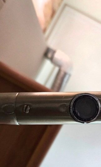

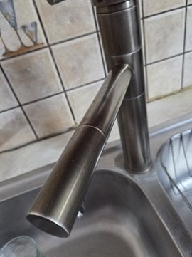

Ολες οι μπαταριες συμβατες με "συνδεση φιλτρου" που δινουν εξτρα παροχη ειναι μονο για φιλτρο κατω παγκου; Δεν μπορεις να βαλεις ανω παγκου σε αυτες;
https://www.skroutz.gr/c/1841/mpataries_kouzinas/f/1218318/syndesi-filtrou.html
Εχω βρυση χωρις να ειναι συμβατη με συνδεση φιλτρου και δεν γνωριζουν απο αντιπροσωπεια Dοulton εαν ειναι συμβατη με φιλτρο ανω παγκου. Με ρωτησαν μονο εαν βγαινει το σιτακι, που βγαινει επειδη εχει βιδα αλλα δεν ξερω εαν ειναι μονο αυτο κριτηριο για συνδεση με φιλτρο ανω παγκου.
Διαφορετικα σκεφτομαι να να αγορασω μπαταρια συμβαση με φιλτρο ανω παγκου.
Επισης διπλα απο τον νεροχυτη στην γωνια του παγκου υπαρχει τρυπα απο παλιο πλυντηριο πιατων, οποτε δεν ξερω εαν θα ηταν χρησιμο σε καποιο φιλτρο αυτο (κατω παγκου).
Οταν λεμε τρυπα εννοουμε στον νεροχυτη; Διαφορετικα θα ειχα πιο διπλα απο τον νεροχυτη την δευτερη βρυση εαν πηγαινα σε κατω παγκου

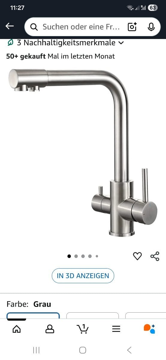

Στις 4/10/2025 στις 12:30 ΜΜ, andreas-d είπε
Ναι θα αγοράσεις βρύση τριπλής παροχής και θα βάλεις το φίλτρο κάτω από το ντουλάπι, και θα έχεις κρύο-ζεστό-νερό φιλτραρισμενο
Ευχαριστώ πολύ για την απάντηση.
Το ερώτημα που προκύπτει καθότι άσχετος.... υπάρχει κάποια πρόταση για δοκιμασμένη λύση τέτοιας βρύσης; Οι βρύσες αυτές σετάρονται με ολα τα φίλτρα κάτω πάγκου; Υπάρχει κάποια πρόταση για τέτοιο φίλτρο με νορμαλ οικονομικα ανταλλακτικό και εύκολη αντικατάσταση;
3 λεπτά πριν, Kid2023 είπε
Η βρύση αυτή είναι όπως οι κανονικές μόνο που έχουν μία εξτρά παροχή για να συνδεθεί το νερό του φίλτρου και έχει ξεχωριστό χερούλι και ξεχωριστή έξοδο του φιλτραρισμενου νερού..
