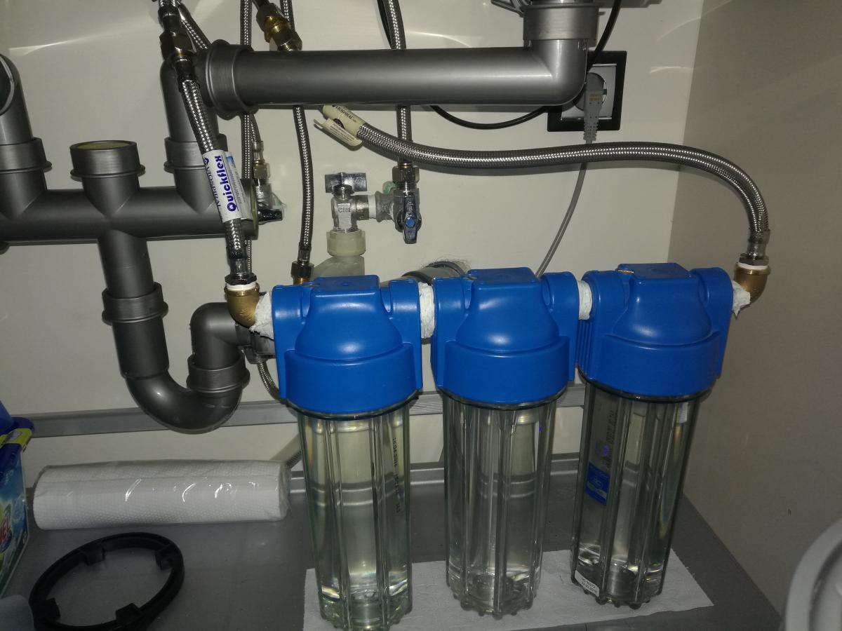

Καλημέρα. Το συγκεκριμένο φαίνεται ωραία υλοποίηση και έρχεται και οικονομικά απ οτι βλέπω οχι μονο απο άποψη εγκατάστασης αλλά και συντήρησης.
Δηλαδή παίρνεις τρεις θήκες φίλτρων κεντρικής παροχής και βάζεις στο καθένα τα αντίστοιχα φίλτρα;
Εχεις καποια φωτογραφία της εγκατάστασης;
Φίλτρα κεντρικής παροχής και κάτω πάγκου ίδια είναι, απλά στην κεντρική βάζεις πιο μεγάλη διατομή. Για κάτω πάγκου έχω βάλει 1/2, για να ταιριάζει με τα σπιράλ και την παροχή. Η φωτογραφία είναι από την αρχή της εγκατάστασης, έχω βάλει λίγο χαρτί ανάμεσα για να δω αν έχω κάποια διαρροή από το νίπελ. (Εμείς που δεν είμαστε υδραυλικοί, δέν ξέρουμε πόσο να σφίχνουμε τις ενώσεις).
