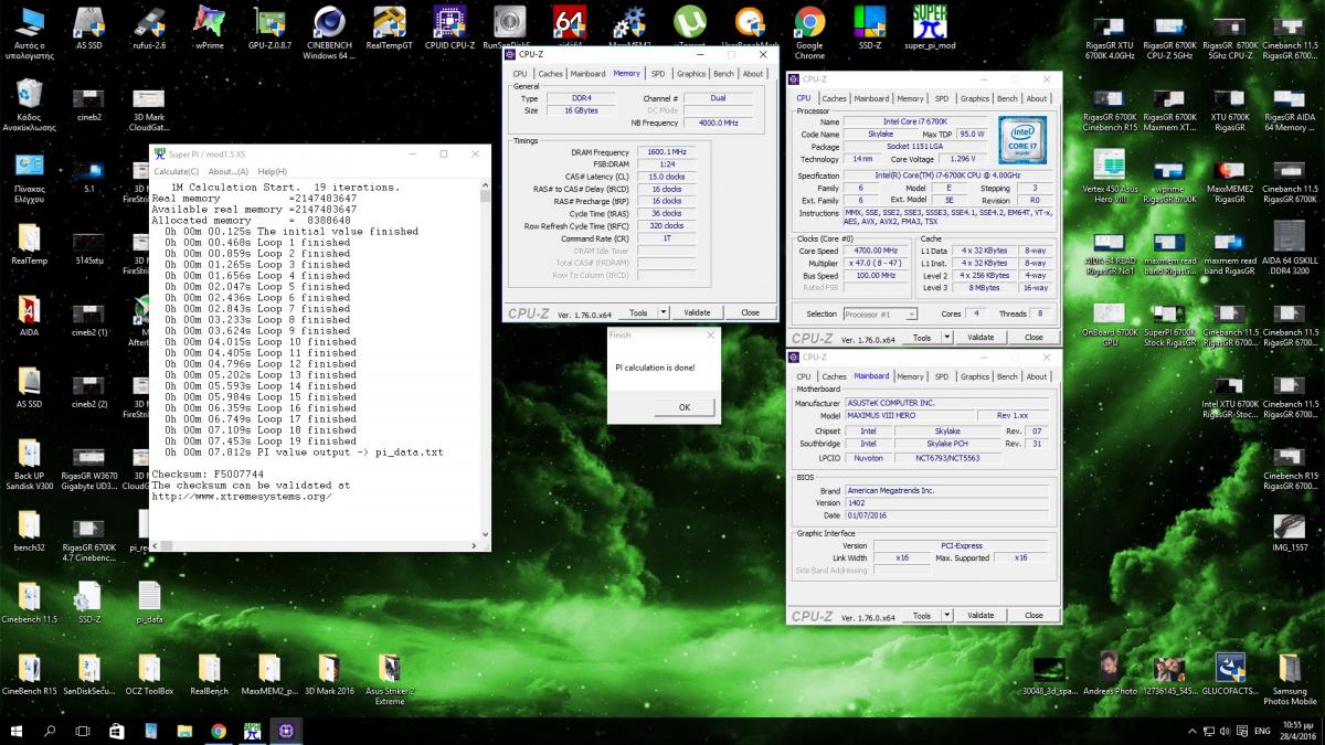

RigasGR Δημοσ. 29 Απριλίου 2016 Δημοσ. 29 Απριλίου 2016 Στο ψαξιμο ακομα με τις μνημες...... SuperPi 7.812 Εβγαλε και στα 4,7 ενα Cinebench R11.5 ... 11.39 6
ultraex2003 Δημοσ. 30 Απριλίου 2016 Δημοσ. 30 Απριλίου 2016 Στο ψαξιμο ακομα με τις μνημες...... SuperPi 7.812 Εβγαλε και στα 4,7 ενα Cinebench R11.5 ... 11.39 βλεπω οτι προσπαθεις το spi ειναι ειδικη περιπτωση και δε θελει πυρηνες καθως βλεπει μονο εναν !! κοψε λοιπον πυρηνες και το ΗΤ (hyper thread) στο βιος και ξαναγκαζωσε το εργαλειο να ανεβεις(ειναι ποιο ευκολο) επισης μη τρεχεις απο πισω διαφορα καλη συνεχεια !!!!!! 4
RigasGR Δημοσ. 30 Απριλίου 2016 Δημοσ. 30 Απριλίου 2016 βλεπω οτι προσπαθεις το spi ειναι ειδικη περιπτωση και δε θελει πυρηνες καθως βλεπει μονο εναν !! κοψε λοιπον πυρηνες και το ΗΤ (hyper thread) στο βιος και ξαναγκαζωσε το εργαλειο να ανεβεις(ειναι ποιο ευκολο) επισης μη τρεχεις απο πισω διαφορα καλη συνεχεια !!!!!! Ultra 1 πηρηνα μονο, οι μνημες αν κατεβουν και αλλο παιζουν ρολο η ποιο πολυ ο πυρηνας αν ειναι π.χ στα 5?
ultraex2003 Δημοσ. 30 Απριλίου 2016 Δημοσ. 30 Απριλίου 2016 Ultra 1 πηρηνα μονο, οι μνημες αν κατεβουν και αλλο παιζουν ρολο η ποιο πολυ ο πυρηνας αν ειναι π.χ στα 5? ναι ασε μονο 1 η 2 πυρηνες αρα και θα εχεις και 1-2 thread αναλογα μας κανει ο πυρηνας ειναι το παν ποσο ψηλα θα παει επισης βοηθαει και η cache δωσε και εδω οσο μπορεις πχ 4500 κλπ τωρα απο μνημες δοκιμασε και αναλογα τι θα βγαλεις σε σκορ η ψηλα με μεγαλα timmings η το αναποδο καλυτερα ομως σου προτινω να δοκιμασεις να ριξεις ταχυτητα πχ αρχικα 2400-2666-2800 για να σπρωξεις το πυρηνα ψηλα και μετα σφιξε οσο μπορεις τα timmings και παλι το βλεπεις ομως στη τελικη θελει ψαξιμο γιατι οι διαιρετες στις μνημες(ΧΑΜΗΛΩΜΑ-ΑΥΞΗΣΗ) αλλοτε δινουν αλλοτε οχι καθε φορα!! γενικα τρεχεις δοκιμες μεχρι να σου κατσει το σκορ (το καλυτερο) και μετα ανεβαζεις μη βιαζεσε εδω επισης αφου ανεβαζεις με τη HOT παρε ματι τι κανουν οι αλλοι στη κατηγορια σου (ελληνες-ξενοι) για να εχεις μια ιδεα τι να περιμενεις !! απο σκορ 5

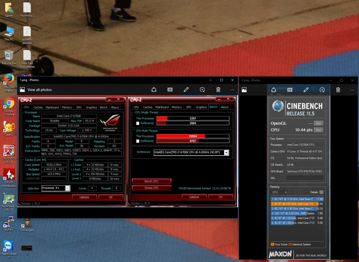

SPANK Δημοσ. 30 Απριλίου 2016 Δημοσ. 30 Απριλίου 2016 Μόλις το έστησα το σύστημα και ειπα να κάνω ενα benchmark ετσι για την φάση , το overclock ειναι με ενα auto settings wizard που δίνει η hero και μεχρι στιγμής ειναι stable το σύστημα 4
SPANK Δημοσ. 30 Απριλίου 2016 Δημοσ. 30 Απριλίου 2016 Πάρα πολύ τάση. Δες αν κατεβαίνει. Πόσο να το βάλω ?
limenikos Δημοσ. 30 Απριλίου 2016 Δημοσ. 30 Απριλίου 2016 (επεξεργασμένο) Πόσο να το βάλω ? 1,360 η 1,370 Επεξ/σία 1 Μαΐου 2016 από limenikos 2
Mult1C0r3Cpu Δημοσ. 30 Απριλίου 2016 Δημοσ. 30 Απριλίου 2016 Δοκίμασε και με 1.3v να δεις αν τα έχεις τα 4.5, τρέξε intel burn test very high και αν περάσει τα passes είσαι οκ. 1
fallen4ngel Δημοσ. 30 Απριλίου 2016 Δημοσ. 30 Απριλίου 2016 Όντως και 1.35 είναι πολύ για 4.5 αν και θεωρώ ότι πρέπει να είσαι κάτω από 1.3 για αυτή την συχνότητα θέλει λίγο ψάξιμο. 3
