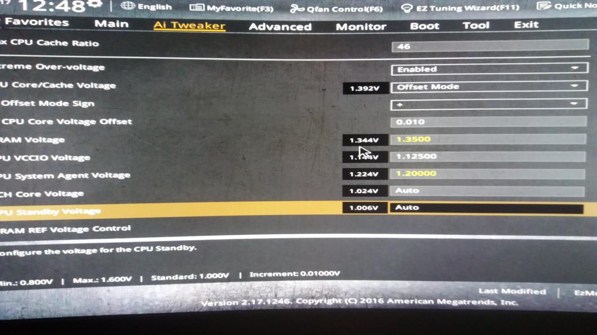

Whitefanged Δημοσ. 7 Ιανουαρίου 2017 Δημοσ. 7 Ιανουαρίου 2017 (επεξεργασμένο) update.. Με το cpu cache ή northbridge στα 4400 αντί για 4700 τα ρεύματα έπεσαν αρκετά. Το ανέβασα στα 45 -> 46 και τελικά 47 για να ξαναμαμηθεί ο Δίας. Με το multi του northbridge στο 46 βρίσκομαι εδώ: Η διαφορά στην τάση για 100mhz (4600 αντί 4700) στο northbridge είναι: vccio 1.125 -> 1.3 system agent 1.2 -> 1.4 και στο vcore 0.005 κάτω (αμελητέο αλλά το αναφέρω) Όλα αυτά επειδή προσπαθώ να κρατήσω τις μνήμες ψηλά. Αν υποχωρήσω στη συχνότητα ή/και τα timings τα πράγματα γίνονται αρκετά πιο απλά. Σκέφτομαι λοιπόν ότι το λεγόμενο handbrake effect των skylake εκτός από τη συχνότητα του πυρήνα ίσως επηρεάζει και τη συχνότητα του northbridge. Όπως δηλαδή για να πάω τον πυρήνα από 47 -> 48 χρειάζεται 1,5+ τάση και δεν είναι σταθερό με τίποτα, ενώ στο 47 είναι με 1,39 σταθερότατος εδώ και ένα χρόνο, ίσως με παρόμοιο τρόπο να συμπεριφέρεται και το northbridge. Επεξ/σία 7 Ιανουαρίου 2017 από Whitefanged 1
mcrae13 Δημοσ. 7 Ιανουαρίου 2017 Δημοσ. 7 Ιανουαρίου 2017 update.. Με το cpu cache ή northbridge στα 4400 αντί για 4700 τα ρεύματα έπεσαν αρκετά. Το ανέβασα λίγο στα 45 -> 46 και τελικά 47 για να ξαναμαμηθεί ο Δίας. Με το multi του northbridge στο 46 βρίσκομαι εδώ: 20170107_124817.jpg Η διαφορά στην τάση για 100mhz (4600 αντί 4700) στο northbridge είναι: vccio 1.125 -> 1.3 system agent 1.2 -> 1.4 και στο vcore 0.005 κάτω (αμελητέο αλλά το αναφέρω) Όλα αυτά επειδή προσπαθώ να κρατήσω τις μνήμες ψηλά. Αν υποχωρήσω στη συχνότητα ή/και τα timings τα πράγματα γίνονται αρκετά πιο απλά. Σκέφτομαι λοιπόν ότι το λεγόμενο handbrake effect των skylake εκτός από τη συχνότητα του πυρήνα ίσως επηρεάζει και τη συχνότητα του northbridge. Όπως δηλαδή για να πάω τον πυρήνα από 47 -> 48 χρειάζεται 1,5+ τάση και δεν είναι σταθερό με τίποτα, ενώ στο 47 είναι με 1,39 σταθερότατος εδώ και ένα χρόνο, ίσως με παρόμοιο τρόπο να συμπεριφέρεται και το northbridge. Έτσι όπως το βλέπω ,και αφού θες να είσαι daily ψηλά,εγώ θα το έβαζα στα 4.7 και όσο φτάνουν οι μνήμες με νορμάλ vccio -agent. Πχ 4.7 και μνήμες περίπου 3200 με σφιχτά timings δεν είσαι οκ? 1
Whitefanged Δημοσ. 7 Ιανουαρίου 2017 Δημοσ. 7 Ιανουαρίου 2017 Έτσι όπως το βλέπω ,και αφού θες να είσαι daily ψηλά,εγώ θα το έβαζα στα 4.7 και όσο φτάνουν οι μνήμες με νορμάλ vccio -agent. Πχ 4.7 και μνήμες περίπου 3200 με σφιχτά timings δεν είσαι οκ? Φίλος τώρα που ασπροκιτρίνισε δεν κουνάω τίποτα. Μια χαρά είναι! Άλλωστε με πρόχειρες δοκιμές αν κρατήσω το northbridge στο 45-46 (για 47 είπαμε ούτε λόγος) τον πυρήνα στα 47 και τις μνήμες στα 3000 c16 θέλει 1 και 1,1 αντίστοιχα. Δηλαδή διαφορά 0,1v ή δύο-τρία κλικ περίπου. 1
