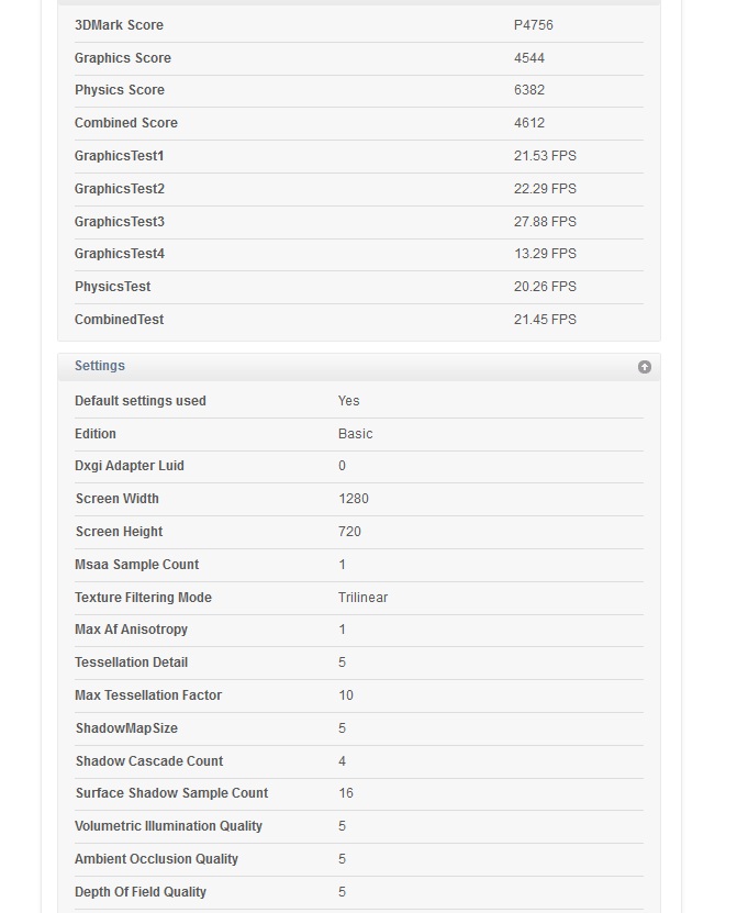

Δεινόσαυρος Δημοσ. 15 Μαρτίου 2012 Δημοσ. 15 Μαρτίου 2012 Λοιπόν, έτρεξα 3D Mark 11 basic, μόνο τα benchmarks. Ο δίσκος ήταν ο barracuda, έτρεχαν ταυτόχρονα το utorrent, ο media player (streaming ραδιόφωνο), το avg 2012 internet security και όλες οι διεργασίες κτλ. Η 6870 ήταν σε 1000/1150 ρολόγια με stock voltage. Aπ ότι καταλαβαίνω τα αποτελέσματα δεν είναι καλά. Για πείτε καμιά γνώμη αν θέλετε:
Thanos1972 Δημοσ. 15 Μαρτίου 2012 Δημοσ. 15 Μαρτίου 2012 Εισαι χαλιας.και εχεις και λιγοτερο anisotropy.θελει ανεβασμα ο επεξεργαστης μπας και καταφερεις να φυγεις μπροστα. Link P6036 3DMarks
ColdFusion Δημοσ. 15 Μαρτίου 2012 Δημοσ. 15 Μαρτίου 2012 Λοιπόν, έτρεξα 3D Mark 11 basic, μόνο τα benchmarks. Ο δίσκος ήταν ο barracuda, έτρεχαν ταυτόχρονα το utorrent, ο media player (streaming ραδιόφωνο), το avg 2012 internet security και όλες οι διεργασίες κτλ. Η 6870 ήταν σε 1000/1150 ρολόγια με stock voltage. Aπ ότι καταλαβαίνω τα αποτελέσματα δεν είναι καλά. Για πείτε καμιά γνώμη αν θέλετε: εγω μια χαρα τα βλεπω.......
Δεινόσαυρος Δημοσ. 15 Μαρτίου 2012 Δημοσ. 15 Μαρτίου 2012 Δεν θέλω να μου πεις ρε συ αν είμαι χάλια συγκριτικά με άλλους, αλλά αν είναι νορμαλ αποτέλεσμα με βάση το hardware που έχω όπως είναι. Τις ρυθμίσεις του 3d mark δεν μπορώ να τις πειράξω, basic έκδοση γαρ. Αν έχεις να μου συστήσεις κάνα θείο σου να με βοηθήσει, ευχαρίστως.
stm00192 Δημοσ. 15 Μαρτίου 2012 Δημοσ. 15 Μαρτίου 2012 Βρε αγόρι μου σου είπα ήδη μην δίνεις σημασία τι λέει εκεί.... η σύγκρισή γίνεται με μηχανήματά που έχουν επεξεργαστή στο τέρμα... εσύ χωρίς το Κ δεν έχεις πολλές ελπίδες... άσε που νομίζω ότι στα παρομοια συστήματα συμπεριλαμβάνονται και αυτά με cf 6870... οπότε καταλαβαίνεις!
Δεινόσαυρος Δημοσ. 15 Μαρτίου 2012 Δημοσ. 15 Μαρτίου 2012 εγω μια χαρα τα βλεπω....... Να μια σοβαρή απάντηση! Βρε αγόρι μου σου είπα ήδη μην δίνεις σημασία τι λέει εκεί.... η σύγκρισή γίνεται με μηχανήματά που έχουν επεξεργαστή στο τέρμα... εσύ χωρίς το Κ δεν έχεις πολλές ελπίδες... άσε που νομίζω ότι στα παρομοια συστήματα συμπεριλαμβάνονται και αυτά με cf 6870... οπότε καταλαβαίνεις! Άλλη μία. Δηλαδή καταλήγουμε ότι το σκορ είναι οκ.
Thanos1972 Δημοσ. 15 Μαρτίου 2012 Δημοσ. 15 Μαρτίου 2012 Θελεις να μου πεις οτι η δικη μου δεν ηταν σοβαρη απαντηση?(ασε που το προγραμμα δεν το εχω απο τον θειο,ειχε κλειδι μεσα η καρτα γιαυτο οταν την αγορασα). Χαλια φιλε μου,χαλια.θελει και αλλο ανεβασμα.

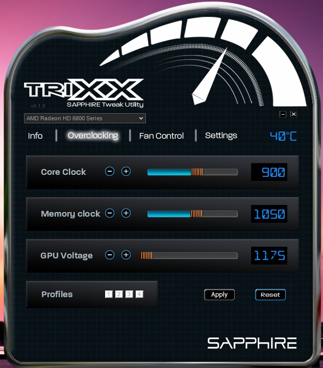

Doc1355 Δημοσ. 15 Μαρτίου 2012 Δημοσ. 15 Μαρτίου 2012 Κομπλέ είσαι Δεινόσαυρε μην ανησυχείς...άνοιξε τα ρεύματα τώρα να το απογειώσεις το εργαλείο!!!
Δεινόσαυρος Δημοσ. 15 Μαρτίου 2012 Δημοσ. 15 Μαρτίου 2012 Κομπλέ είσαι Δεινόσαυρε μην ανησυχείς...άνοιξε τα ρεύματα τώρα να το απογειώσεις το εργαλείο!!! Αν (λέμε τώρα) ανοίξω τα ρεύματα, πώς θα ανέβει κι άλλο ο πυρήνας? Αφού μέχρι 1000 με αφήνει.
Doc1355 Δημοσ. 15 Μαρτίου 2012 Δημοσ. 15 Μαρτίου 2012 Αν (λέμε τώρα) ανοίξω τα ρεύματα, πώς θα ανέβει κι άλλο ο πυρήνας? Αφού μέχρι 1000 με αφήνει. Ναι βασικά κατέβασε μια το trixx και δοκίμασε το να δούμε τι επιλογές σου δίνει γιατί μπορεί να τα έχει ανοιχτά απο εκεί τα ρεύματα! Αλλα μην τα τρέχεις και τα 2 μαζί ε (ΑΒ και Trixx) θα πάθει κοκομπλόκο
Δεινόσαυρος Δημοσ. 15 Μαρτίου 2012 Δημοσ. 15 Μαρτίου 2012 Ναι, είναι ξεκλείδωτα στο trixx και ο πυρήνας πάει πολύ παραπανω. Το θέμα είναι ότι δεν ξέρω ποιές είναι οι ασφαλείς ρυθμίσεις και με πόση τάση.
Doc1355 Δημοσ. 15 Μαρτίου 2012 Δημοσ. 15 Μαρτίου 2012 Ναι, είναι ξεκλείδωτα στο trixx και ο πυρήνας πάει πολύ παραπανω. Το θέμα είναι ότι δεν ξέρω ποιές είναι οι ασφαλείς ρυθμίσεις και με πόση τάση. Καταρχάς δές απο το gpuz τι τάση έχεις οταν στρεσάρεις με furmark στα 1000!
Δεινόσαυρος Δημοσ. 15 Μαρτίου 2012 Δημοσ. 15 Μαρτίου 2012 Χμμμ, θα χρειαστεί furmark, ε? Δεν νομίζω προς το παρόν.
Doc1355 Δημοσ. 15 Μαρτίου 2012 Δημοσ. 15 Μαρτίου 2012 Χμμμ, θα χρειαστεί furmark, ε? Δεν νομίζω προς το παρόν. Βρε 2" να δείς με τι ρεύμα παίζει στοκ στα 1000..φοβητσιάρη Aν και απο όσο φαίνεται και στο trixx 1.175 παίζεις.. Δοκίμασε 1.20-1.22 για τα 1020 αν είναι και δεν αν θα βγάλει loop στο heaven EDIT: Αμα σκαλώσει το pc και φάει restart μήν φρικάρεις δεν είναι τίποτα
