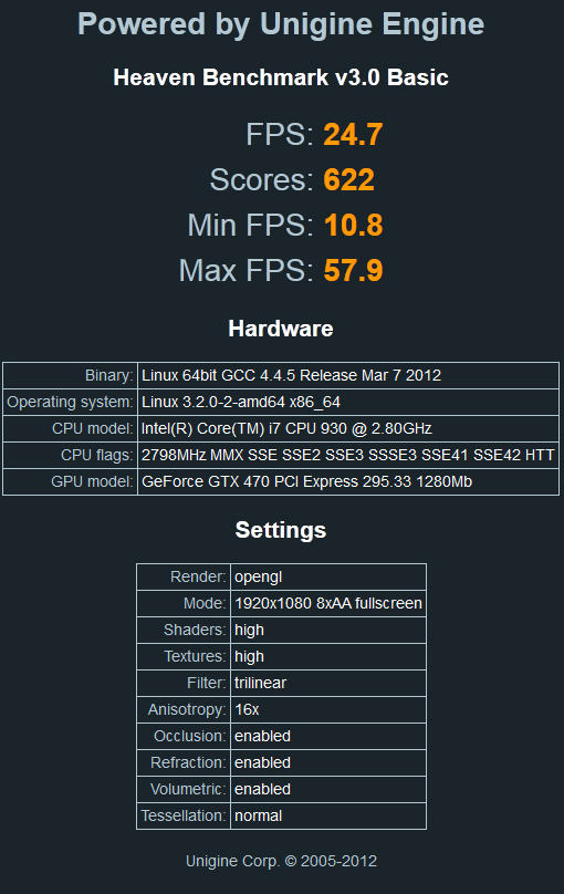

Δεινόσαυρος Δημοσ. 9 Απριλίου 2012 Δημοσ. 9 Απριλίου 2012 Ναι, μεν, αλλά! Με το vsync on, τα αποτελέσματα είναι τα ίδια. Και τα δύο αυτά είναι με το vsync off ώστε να μπορέσει να πιάσει και στις δύο περιπτώσεις τα μέγιστα. Όλες οι άλλες ρυθμίσεις είναι extreme εκτος από το physx που είναι off. Aν το βάλω έστω στο medium, θα το αναλάβει εξολοκληρου ο επεξεργαστής?
