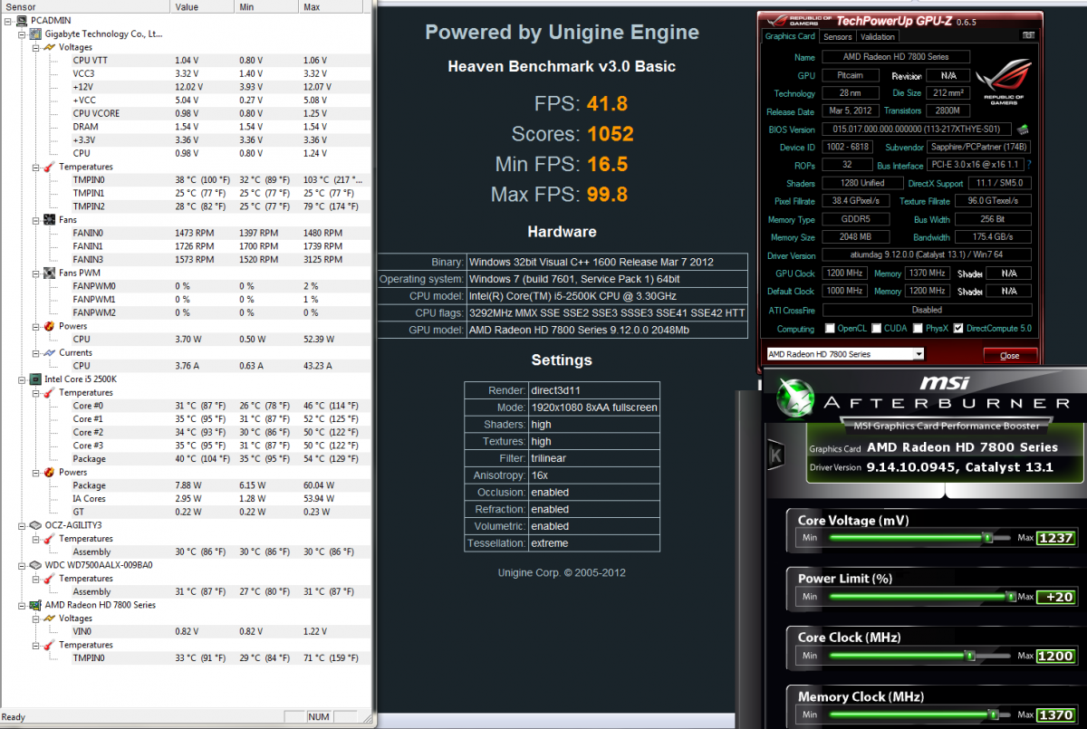

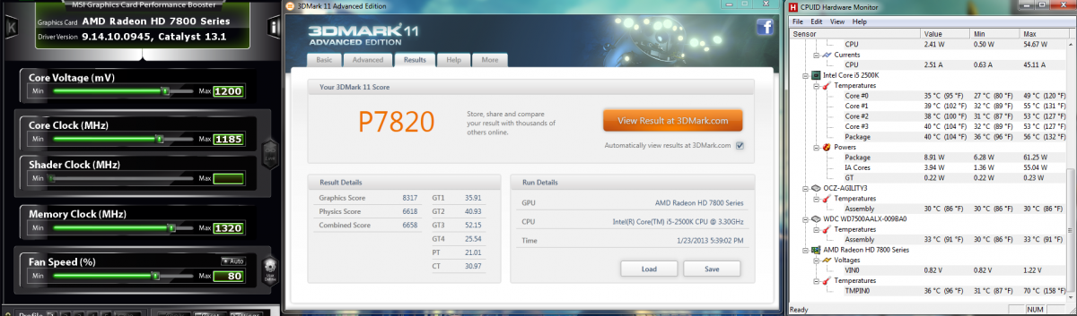

thanospr Δημοσ. 23 Ιανουαρίου 2013 Δημοσ. 23 Ιανουαρίου 2013 3D mark 11 7870(1185/1320)1200mv Οταν την ανεβασα 1200 τον πυρηνα και 1350 μου εσβησε καποια στιγμη η οθονη ενω δεν ειχε σταματησει να δουλευει το ακουγα.Απλα δεν επαιρνε σημα η οθονη.Θελει παραπανω mv? Πριν ειχα ποσταρει bench με στοκ 7870... 70 βαθμους μεγιστο σε δωματιο με 25 βαθμους κελσιου
Prospector8 Δημοσ. 23 Ιανουαρίου 2013 Δημοσ. 23 Ιανουαρίου 2013 Ασε τα 3D mark και ριξε κανα bench απο gameς οπως Crysis2,Alien,Lost Planet 2 κτλπα
thanospr Δημοσ. 23 Ιανουαρίου 2013 Δημοσ. 23 Ιανουαρίου 2013 Πρεπει να ανεβασω το vcore?Γιατι μου το κανει αυτο?
thanospr Δημοσ. 24 Ιανουαρίου 2013 Δημοσ. 24 Ιανουαρίου 2013 Τελικα εφτασα ως 1200/1370 με 1237mv.Αν εχει κανεις stock 7950 ας ποσταρει αποτελεσματα απο unigine heaven 3.0 να δω ποσο πισω ειναι η 7870 σ αυτα τα ρολογια

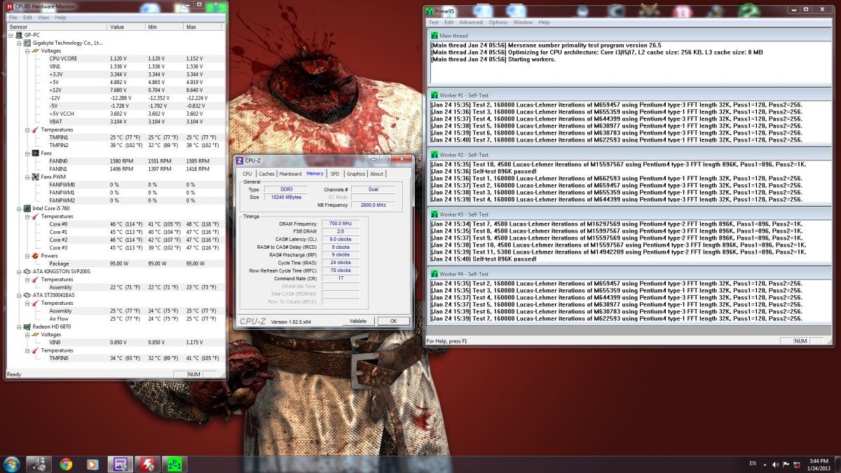

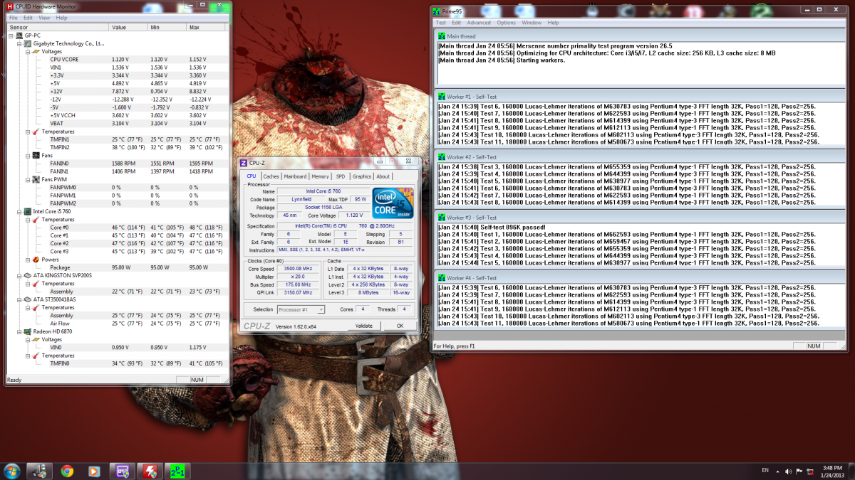

GP7 Δημοσ. 27 Ιανουαρίου 2013 Δημοσ. 27 Ιανουαρίου 2013 (επεξεργασμένο) Ας δείξω κι εγώ που βρίσκομαι μετά το ταπεινό μου oc τις τελευταίες 3 μέρες. Το σύστημα της υπογραφής μου, ψύκτρα η corsair A50. Το stressing έγινε με prime95 για 10 ώρες. Χρονισμός στα 3,5gh, Vcore 1.152 και θερμοκρασίες καλές πέραν των προσδοκιών μου. Πάνω από τα 3,5gh αρχίζουν τα φρένα (εξαιτίας mobo λογικά), αν και δεν το έχω προσπαθήσει και πόλυ έως τώρα. Μόλις ξαναβρώ χρόνο, θα το ψάξω περισσότερο. Επεξ/σία 27 Ιανουαρίου 2013 από GP7
on3st4b Δημοσ. 27 Ιανουαρίου 2013 Δημοσ. 27 Ιανουαρίου 2013 Χρονισμός στα 3,5gh, Vcore 1.52 vcore 1.25 έτσι ? αν το έχεις 1.52 ..
GP7 Δημοσ. 27 Ιανουαρίου 2013 Δημοσ. 27 Ιανουαρίου 2013 Έκανα τυπογραφικό λάθος, αλλά το διόρθωσα. Όπως φαίνεται και στην είκονα, το Vcore είναι 1,152. Και τώρα δοκιμάζω με 1,12. Edit. Με 1,12 έριξε blue screen στο πρώτο 10λεπτο prime95. Οπότε μένω με το 1,152. Καλό είναι κι αυτό..
