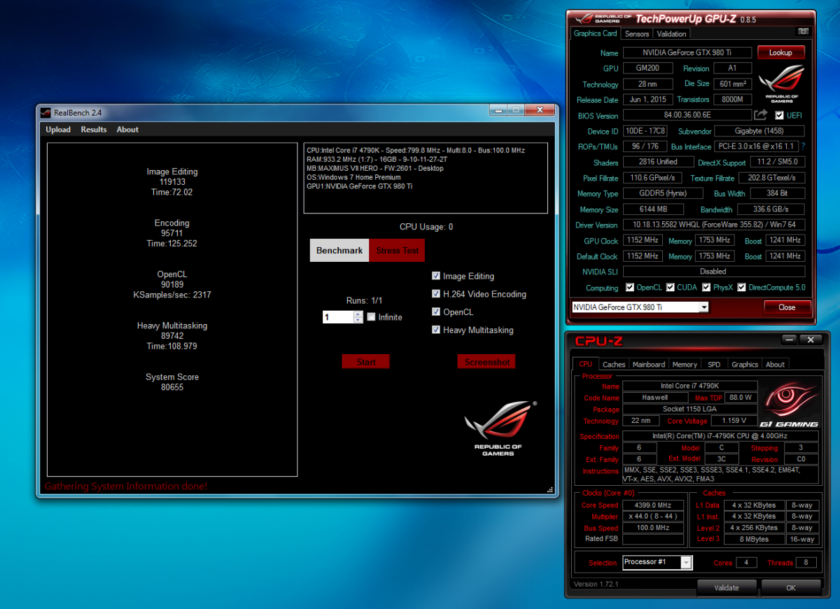

panakos_thess Δημοσ. 17 Σεπτεμβρίου 2015 Δημοσ. 17 Σεπτεμβρίου 2015 ιδεα μου ειναι να το αφησεις εκει να μην γινει τιποτα αλλο Παιδες λοιπον εχω τη maximus vi hero στον υπολογιστη τωρα. Σημερα επιτελους ασχοληθηκα λιγο. Θελω λιγη βοηθεια να τον παω πανω απο τα 5 για να ποσταρω και benches. Εχουμε και λεμε 4.0ghz- Undervolt 4.5ghz - 1.15v 4.6ghz - 1.19v 4.7ghz - 1.25v 4.8ghz - 1.3v 4.9ghz - 1.375v Για 5ghz εκανα κατι δοκιμες, μπουταρε στα windows με 1.4v αλλα κρασαρε μετα. Δοκιμασα ιδιες ρυθμισεις με 1.7v παρακαλω και παλι κρασαρε. Νομιζω κανω κατι λαθως στις ρυθμισεις και δεν εχει σχεση με το voltage. Δοκιμασα και bclk overclocking αλλα ειχα τα ιδια αποτελεσματα. Ριξτε τιποτα ιδεες να δουμε αν θα παει η οχι ρε παιδες. να το αφησεις εκει

TRILOBYTER Δημοσ. 17 Σεπτεμβρίου 2015 Δημοσ. 17 Σεπτεμβρίου 2015 ιδεα μου ειναι να το αφησεις εκει να μην γινει τιποτα αλλο να το αφησεις εκει ε τι να γινει δηλαδη, δεν χαλανε τοσο ευκολα αυτα. Απο overvoltage θελει καιρο για να χαλασει, απο θερμοκρασιες δεν εχω προβλημα.
