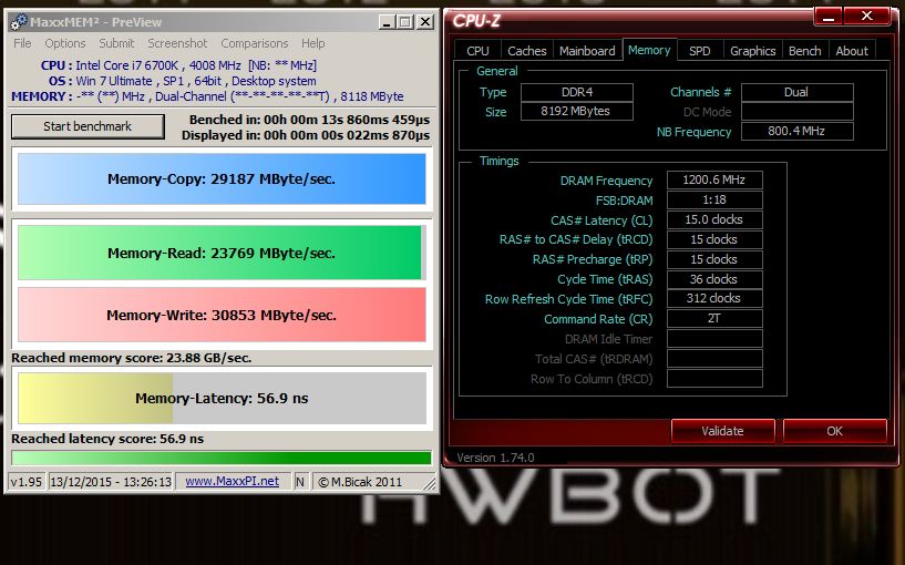

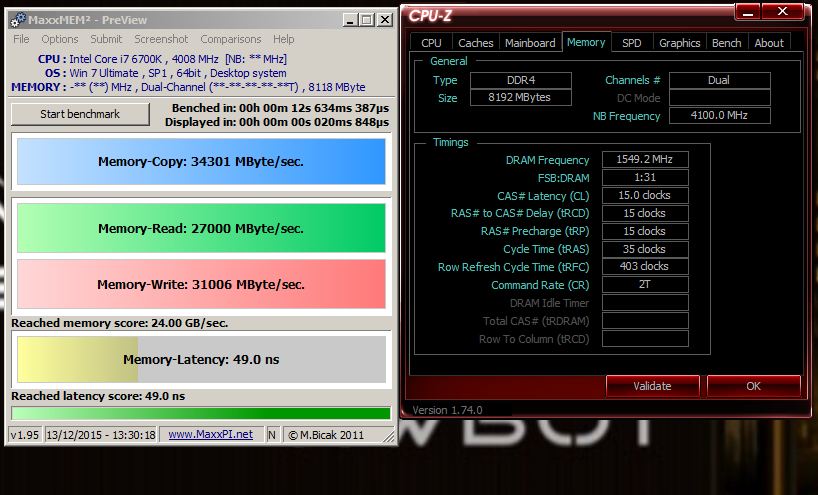

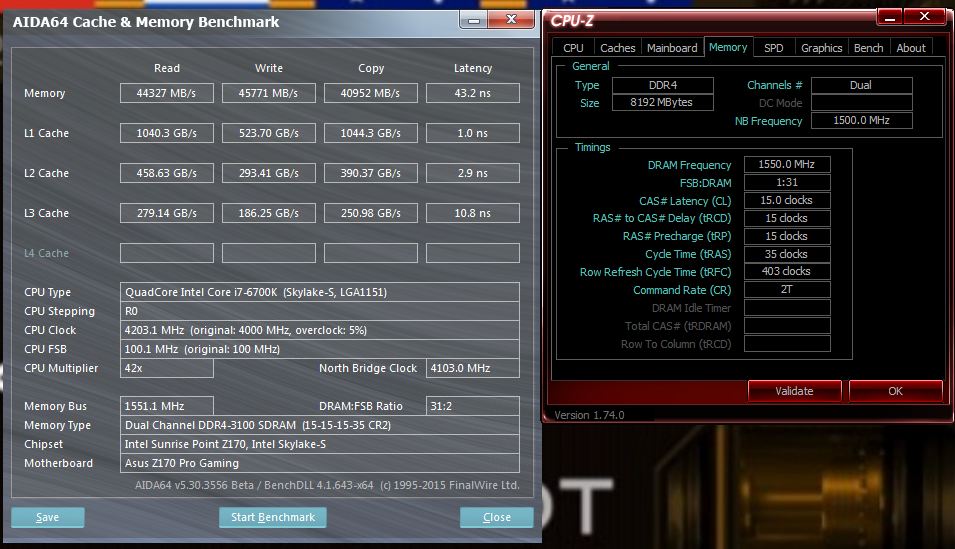

ultraex2003 Δημοσ. 13 Δεκεμβρίου 2015 Δημοσ. 13 Δεκεμβρίου 2015 τα χουμε πει το max mem ειναι για το πεο οτι ναναι μονο το aida δινει σωστα νουμερα !!!! για συγκριση !! 6700κ σε ολα στοκ @ 4.2 max mem g-skill ripj 2800 @ >>>underclock στα 2400 με 15αρια εδω 2800 @ OC 3100 με 15αρια !! και aida 64 στα @ OC 3100 με 15αρια !!! 1
LLLEFTERIS Δημοσ. 13 Δεκεμβρίου 2015 Δημοσ. 13 Δεκεμβρίου 2015 Δεν ειχα προσεξει οτι το aida εχει τεστ και για τις μνημες. 1
