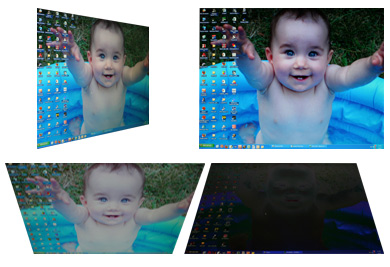

Eνδεικτικα οι γωνιες θεασης 2 οθονων , η μια με tn panel και η αλλη με mva panel:
με tn panel
με mva panel
Ολες οι οθονες με tn panel πασχουν κυριως στη γωνια θεασης απο κατω.
Απο πλαγια δεν εχουν τοσο μεγαλο προβλημα.
Στις φωτο οι οθονες ειναι υπο γωνια 140 μοιρων νομιζω.Αυτο ειναι μια ακραια περιπτωση που αποκλειεται να χρησιμοποιησουμε τον υπολογιστη μας.
Αλλα ουσιαστικα βλεπουμε οτι και σε μικροτερες γωνιες απο κατω θα εχουμε προβλημα, οχι οτι θα ειναι ετσι μαυρη αλλα οτι δε θα ειναι σωστα τα χρωματα.
Η απώλεια ποιότητας είναι μεγαλύτερη στα tn στο εύρος θέασης τους. Η διαφορά είναι μεγάλη.
Απο κατω το προβλημα ειναι εντονο και παρουσιαζεται κυριως στη θεαση ταινιων που συνηθως αραζεις σε κρεβατι/καναπε και η οθονη ειναι πιο ψηλα στο γραφειο.
Αυτο ειναι μια συνηθισμενη διαρυθμιση.
Γενικοτερα οσο μεγαλωνουν οι διαστασεις ,τοσο πιο εντονα φαινονται* τα προβληματα των tn panels (ανομοιομορφια στην φωτεινοτητα και περιορισμενες γωνιες θεασης)
*Φαινονται πιο εντονα τα προβληματα για 2 λογους:
α)χρηση που κανουμε στις μεγαλες οθονες,πχ ταινιες απο μακρια και ισως απο καναπε,οποτε θελουμε καλες γωνιες θεασης απο χαμηλα που δεν προσφερουν τα tn panels
β)οταν τις δουλευουμε κανονικα σαν desktop ,τις δουλευουμε απο κοντα.Σε μια μεγαλη οθονη το κατω μερος της και το πανω μερος της εχουν μεγαλυτερη γωνια σε σχεση με τα ματια μας απο οτι με μια μικρη οθονη.
Οποτε θελουμε καλες γωνιες θεασης για να ειναι ομοιομορφη η απεικονιση.
