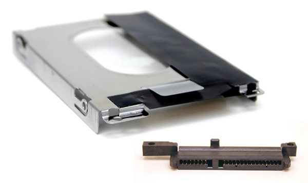

Jikail Δημοσ. 29 Απριλίου 2008 Δημοσ. 29 Απριλίου 2008 Ρε παιδιά θα τρελαθούμε.. Δεν ανοίγω καινούργιο thread μιας και είναι παρόμοιο αυτό που θέλω με το ήδη υπάρχον thread.. Έχω ένα HP dv9660ev το οποίο έχει δύο θέσεις για δίσκους.. Αγοράζω έναν Seagate Momentus 7200rpm για να τον βάλω πάνω αλλά ανοίγοντας το κουτί του laptop βλέπω ότι χρειάζεται και ένα "drive mounting bracket kit" το οποίο είναι στην φωτογραφία που ακολουθεί.. Μιλάω με HP στην Ελλάδα με παραπέμπουν στην InfoQuest.. Μιλάω με Infoquest και μου λέει δεν το έχει και πρέπει να το παραγγείλει.. Κοιτάω στο αμερικάνικο site της HP και βρίσκω το εν λόγω ανταλλακτικό με κωδικό 434106-001 με τιμή 145 δολλάρια (+ μεταφορικά).. Είναι δυνατόν..; Έχει βάλει κανείς δεύτερο δίσκο στο laptop του;
rem_rem Δημοσ. 29 Απριλίου 2008 Δημοσ. 29 Απριλίου 2008 Ρε παιδιά θα τρελαθούμε.. Δεν ανοίγω καινούργιο thread μιας και είναι παρόμοιο αυτό που θέλω με το ήδη υπάρχον thread.. Έχω ένα HP dv9660ev το οποίο έχει δύο θέσεις για δίσκους.. Αγοράζω έναν Seagate Momentus 7200rpm για να τον βάλω πάνω αλλά ανοίγοντας το κουτί του laptop βλέπω ότι χρειάζεται και ένα "drive mounting bracket kit" το οποίο είναι στην φωτογραφία που ακολουθεί.. Μιλάω με HP στην Ελλάδα με παραπέμπουν στην InfoQuest.. Μιλάω με Infoquest και μου λέει δεν το έχει και πρέπει να το παραγγείλει.. Κοιτάω στο αμερικάνικο site της HP και βρίσκω το εν λόγω ανταλλακτικό με κωδικό 434106-001 με τιμή 145 δολλάρια (+ μεταφορικά).. Είναι δυνατόν..; Έχει βάλει κανείς δεύτερο δίσκο στο laptop του; Πονηριές της ΗΡ. Δεν ξερω από ΗΡ παντως έπρεπε να το ελέγξεις πριν την αγορά..
stauros772000 Δημοσ. 29 Απριλίου 2008 Δημοσ. 29 Απριλίου 2008 δεν πανε καλα....αν δεν βρεις και πιανουν τα χερια σου,κανε ενα εσυ.στις θηκες για 2.5" εχει τετοιο μπρακετ που κουμπωνει ο δισκος.το ζορι ειναι απο την πισω πλευρα που θα κουμποσει στην μητρικη.βγαλε τον παλιο δισκο και παρατηρα το μπρακετ,αν μπορεις να κανεις κατι,καντο....αλλα μην περιμενεις εγγυηση αν κανεις πατατα.... αλλα με την ισοτιμια δολ-ευρω θα σου βγει τελικη γυρω στα 100-110-120 ευρω.αν τα εχεις..χωστα
