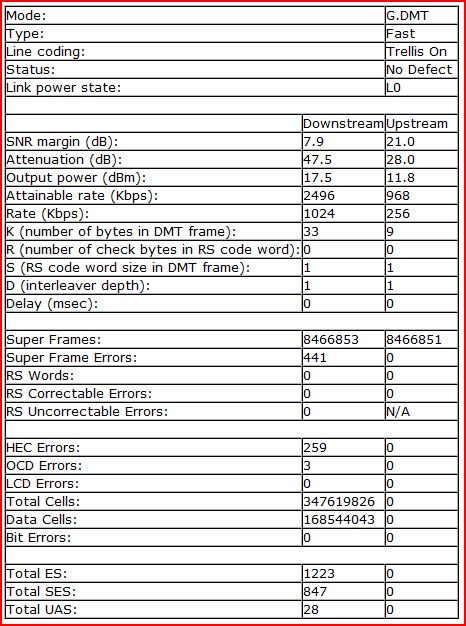

vakol Δημοσ. 24 Απριλίου 2008 Δημοσ. 24 Απριλίου 2008 Καλησπέρα! Σκέφτομαι να βάλω Connex 24 mbps αλλά το πρόβλημά μου είναι ότι είμαι αρκετά μακριά από το DSLAM. Τα στατιστικά μου τα βλέπετε στο screenshot. Ο προβληματισμός μου είναι μήπως στα 24 mbps χάσει η γραμμή τη σταθερότητά της. Στο 1 mbps είναι βράχος, καμία αποσύνδεση και καλές ταχύτητες download (100-105 kb/s) με forthnet. Δυστυχώς στην περιοχή που είμαι δεν μπορώ να έχω ιδιόκτητο Forthnet. Με βάση τα στατιστικά της γραμμής και την εμπειρία σας, η γραμμή μου σηκώνει 24 mbps;
parsifal Δημοσ. 24 Απριλίου 2008 Δημοσ. 24 Απριλίου 2008 Πολύς θόρυβος στη γραμμή σου. Δεν είσαι για πολύ παραπάνω, εξάλλου φαίνεται και από το στατιστικό Attainable rate. Το πολύ-πολύ να ζητήσεις μία αναβάθμιση στα 2Mbps...
vakol Δημοσ. 24 Απριλίου 2008 Μέλος Δημοσ. 24 Απριλίου 2008 Πολύς θόρυβος στη γραμμή σου. Δεν είσαι για πολύ παραπάνω, εξάλλου φαίνεται και από το στατιστικό Attainable rate. Το πολύ-πολύ να ζητήσεις μία αναβάθμιση στα 2Mbps... το Attainable rate τι ακριβώς είναι??? Παίζει να είναι άλλο το attenuation εάν βάλω CONNEX??
Super Moderators Thresh Δημοσ. 24 Απριλίου 2008 Super Moderators Δημοσ. 24 Απριλίου 2008 το attainable rate είναι το μέγιστο θεωρητικό που μπορείς να συγχρονίσεις...κοινώς ξεχνάς τα έως 24mbit... όχι κατά 99% δεν πρόκειται να αλλάξει το attenuation
vakol Δημοσ. 24 Απριλίου 2008 Μέλος Δημοσ. 24 Απριλίου 2008 το attainable rate είναι το μέγιστο θεωρητικό που μπορείς να συγχρονίσεις...κοινώς ξεχνάς τα έως 24mbit... όχι κατά 99% δεν πρόκειται να αλλάξει το attenuation ΚΡΙΜΑ!!!! :cry::cry: Δηλαδή η μετακομίζω ή παραμένω στα 2Mbit.

vakol Δημοσ. 24 Απριλίου 2008 Μέλος Δημοσ. 24 Απριλίου 2008 Διαβάζοντας λίγο το forum είδα ότι παίζει και πολυ η ποιότητα του καλωδίου. Η αλήθεια είναι ότι έχω κάνει διάφορες ενώσεις μεχρι να φτάσει το καλώδιο στο router. Θα δοκιμάσω να πάω το router κοντά στο κεντρικό καλώδιο του ΟΤΕ. Ελπίζω να γλυτώσω την μετακομιση.:cool:

vakol Δημοσ. 25 Απριλίου 2008 Μέλος Δημοσ. 25 Απριλίου 2008 Δεν ξέρω πόσο μακριά είναι το DSLAM του ΟΤΕ.Αλήθεια πώς μπορώ να μάθω? Έχω ISDN. Δόκίμασα να συνδέσω το ρούτερ πριν το σπλιτερ, και το attenuator έπεσε κατά 1,5db.
