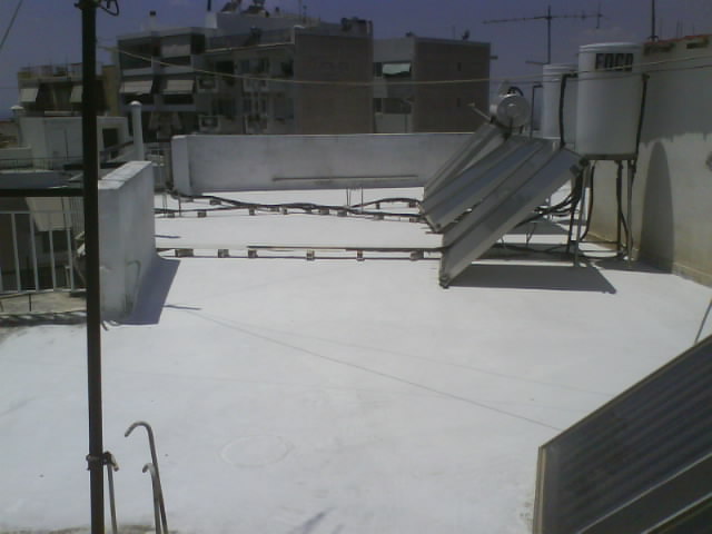

nick#18 Δημοσ. 21 Ιουνίου 2008 Δημοσ. 21 Ιουνίου 2008 και εγω μια απο τα ιδια ειμαι αλλα ειναι παλια πολυκατοικια....και ειμαι τελεφτεο οροφο (3ο) και επιδη μας τρωει ζεστη καθε καλοκαιρι παιρνουμε ενα 15κιλο που σου ειπα ασπρο χρωμα εξωτερκης χρησης το αραιονουμε κια την περναμε 2 χερια και εχει μεγαλη διαφορα....ξερω γω αν πας μεσημερι πανω σε στραβωνει θα ανεβασω μια φωτο να δεις γιατι σημερα πλεον δεν υπαρχει λογος να μπαινεις σε περιτα εξοδα... αλλα φυσικα ειναι και επιλογη σου...

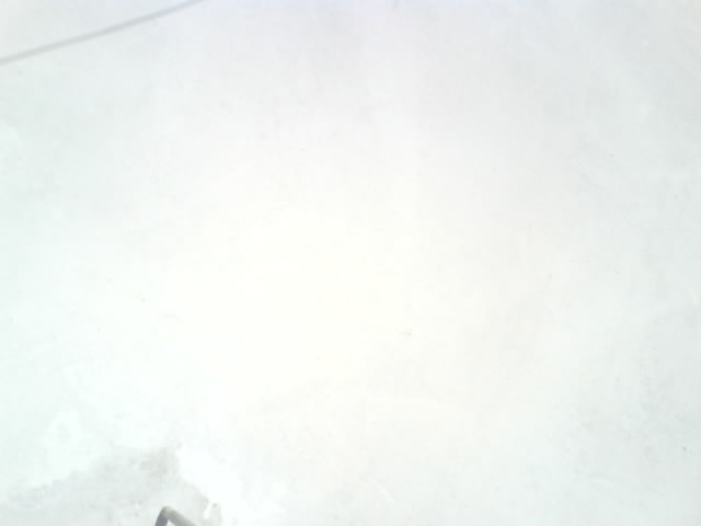

nick#18 Δημοσ. 22 Ιουνίου 2008 Δημοσ. 22 Ιουνίου 2008 να δες το....προσπαθισα να το ωγαλω με πολους τροπους να φενετε που σε σραβονει αλλα...μονο να βγαλω μια φωτογραφια που να κοιταει κατω μπορεσα....

Tuko Δημοσ. 22 Ιουνίου 2008 Μέλος Δημοσ. 22 Ιουνίου 2008 Ωραίοι ρε παλικάρια Ευχαριστώ για τις φώτο Nick
