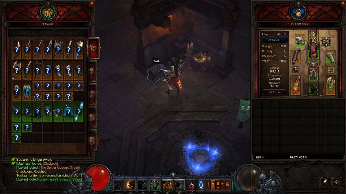

Μεχρι ποσα μπορεις να μαζεψεις μεγιστο? εγω ειμαι 620 τωρα
για να ανεβάσεις το cap στα shards πρέπει να ανεβάσεις το ρεκόρ σου στο Grift
εγώ είμαι στα 910
τα shards δεν εξαφανιζονται εκτός αν κλίσεις το rift
αντικείμενα υπάρχουν χιλιάδες καλά
το θέμα είναι να φορέσεις αυτά που παίρνεις το μεγαλύτερο κέρδος
το οποίο συνήθως έρχεται συνδυαστικά
