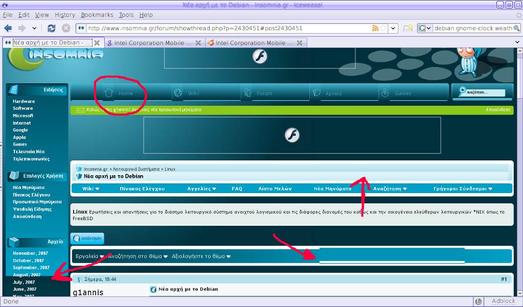

g1annis Δημοσ. 27 Νοεμβρίου 2008 Μέλος Δημοσ. 27 Νοεμβρίου 2008 ΛΥΘΗΚΕ 7) το Iceweasel δε μου εμφανίζει σωστά τις ιστοσελίδες. Δε ξέρω τι φταίει, κι αν είναι πρόβλημα του Iceweasel ή ας πούμε της κάρτας γραφικών. Έχω επισυνάψει 2 εικόνες. Παρατηρήστε πως εμφανίζει τις διαβαθμίσεις. Έχει αντιμετωπίσει κάποιος άλλος παρόμοιο πρόβλημα? ΛΥΘΗΚΕ: ήταν ζήτημα της κάρτας γραφικών. Τροποποίηση xorg.conf δες post #13

edhunter Δημοσ. 27 Νοεμβρίου 2008 Δημοσ. 27 Νοεμβρίου 2008 7) το Iceweasel δε μου εμφανίζει σωστά τις ιστοσελίδες. Δε ξέρω τι φταίει, κι αν είναι πρόβλημα του Iceweasel ή ας πούμε της κάρτας γραφικών. Έχω επισυνάψει 2 εικόνες. Παρατηρήστες πως εμφανίζει τις διαβαθμίσεις. Έχει αντιμετωπίσει κάποιος άλλος παρόμοιο πρόβλημα? μια χαρά είναι το iceweasel εδώ (έχω το 3.0.4-1)
g1annis Δημοσ. 27 Νοεμβρίου 2008 Μέλος Δημοσ. 27 Νοεμβρίου 2008 Ναι. Έχεις δίκιο. Το έψαξα κι εγώ και βρήκα άλλον έναν που έχει παρόμοιο πρόβλημα και το έλυσε τροποποιώντας το xorg.conf Άρα είναι πρόβλημα των γραφικών συνολικά. ># xorg.conf (X.Org X Window System server configuration file) # # This file was generated by dexconf, the Debian X Configuration tool, using # values from the debconf database. # # Edit this file with caution, and see the xorg.conf manual page. # (Type "man xorg.conf" at the shell prompt.) # # This file is automatically updated on xserver-xorg package upgrades *only* # if it has not been modified since the last upgrade of the xserver-xorg # package. # # If you have edited this file but would like it to be automatically updated # again, run the following command: # sudo dpkg-reconfigure -phigh xserver-xorg Section "InputDevice" Identifier "Generic Keyboard" Driver "kbd" Option "XkbRules" "xorg" Option "XkbModel" "pc105" Option "XkbLayout" "us,gr" Option "XkbOptions" "grp:alt_shift_toggle" EndSection Section "InputDevice" Identifier "Configured Mouse" Driver "mouse" EndSection Section "Device" Identifier "Configured Video Device" Driver "intel" EndSection Section "Monitor" Identifier "Configured Monitor" EndSection Section "Screen" Identifier "Default Screen" Monitor "Configured Monitor" EndSection Αυτό είναι το xorg.conf μου. Το Driver "intel" το έβαλα εγώ, αλλά δεν έγινε τίποτα. Περίεργο μιας και η κάρτα μου είναι η Intel Corporation Mobile GM965/GL960 Integrated Graphics Controller. Θα ψάξω να πειραματιστώκι άλλο με το xorg.conf αλλά αν κάποιος έχει καμια ιδέα, είναι ευπρόσδεκτη.
NullScan Δημοσ. 27 Νοεμβρίου 2008 Δημοσ. 27 Νοεμβρίου 2008 Το option που έβαλες από μόνο του δεν λέει και πολλά. Ο driver δέχεται αρκετές παραμέτρους. Δώσε ένα man intel στην κονσόλα ή κοίτα εδώ για να ενεργοποιήσεις και άλλα options της κάρτας. Επίσης σου λείπει section για τα fonts στο xorg.conf. Μπορείς να κάνεις ένα X -configure και να σου φτιάξει ένα config file στο οποίο μπορείς να βασιστείς για να κάνεις τις αλλαγές σου.

NullScan Δημοσ. 28 Νοεμβρίου 2008 Δημοσ. 28 Νοεμβρίου 2008 NullScan πολλά λείπουν από το xorg.conf μου. Έκανα αυτό που είπες, αλλά παραείναι γυμνό το νέο που έφτιαξα. Εν τω μεταξύ, με dpkg -reconfigure με βγάζει στον οδηγό, αλλά σταματάει πολύ σύντομα. Δεν μου δίνει τη δυνατότητα να πειράξω πολλά. Μάλλον βασίζεται στο υπάρχον xorg.conf ε? Αν έπαιρνα ένα έτοιμο xorg.conf από κάποιον με ThinkPad R61i θα δούλευε ε? Αλλά πρέπει πρώτα να το βρω Για ολόκληρο xorg.conf δέν ξέρω αλλά μπορείς να πάρεις τα κομμάτια που σε ενδιαφέρουν από εδώ Το config που σου έφτιαξε με X -configure πρέπει να έχει το section για τα fonts οπότε παίρνεις και αυτό από εκεί. Επίσης πιο κάτω μπορείς να δεις και το δικό μου οπότε παίρνεις και από εκεί οτι σου χρειάζεται. Δεν σου λέω να διαβάσεις το man xorg.conf γιατί εκτός από χαοτικό είναι και κακογραμμένο ># ********************************************************************** # Modules section. Loads various X server modules for font rendering and # graphics display # ********************************************************************** Section "Module" # This loads the Double buffer extension module. Load "dbe" # This loads the miscellaneous extensions module, and disables # initialisation of the XFree86-DGA extension within that module. SubSection "extmod" Option "omit xfree86-dga" EndSubSection # This loads the font modules Load "type1" Load "freetype" Load "glx" Load "evdev" EndSection # ********************************************************************** # Files section. This allows default font and rgb paths to be set # ********************************************************************** Section "Files" FontPath "/usr/share/fonts/misc" FontPath "/usr/share/fonts/75dpi" FontPath "/usr/share/fonts/100dpi" FontPath "/usr/share/fonts/TTF" FontPath "/usr/share/fonts/local" FontPath "/usr/share/fonts/artwiz-fonts" FontPath "/usr/share/fonts/util" FontPath "/usr/share/fonts/curillic" FontPath "/usr/share/fonts/encodings" FontPath "/usr/share/fonts/Type1" FontPath "/usr/share/fonts/truetype" EndSection # ********************************************************************** # Core keyboard's InputDevice section # ********************************************************************** Section "InputDevice" Identifier "Keyboard1" Driver "kbd" Option "AutoRepeat" "500 30" Option "XkbRules" "xorg" Option "XkbModel" "ltcd" Option "XkbLayout" "us,el" Option "XkbOptions" "grp:alt_shift_toggle" EndSection # ********************************************************************** # Core Pointer's InputDevice section # ********************************************************************** Section "InputDevice" Identifier "Mouse1" Driver "mouse" Option "Protocol" "Auto" Option "Device" "/dev/input/mice" Option "Buttons" "12" Option "ZAxisMapping" "4 5" EndSection # ********************************************************************** # Monitor setup # ********************************************************************** Section "Monitor" Identifier "Iiyama Vision Master Pro454" HorizSync 30-132 VertRefresh 50-200 EndSection # ********************************************************************** # Graphics card setup # ********************************************************************** Section "Device" Identifier "NVIDIA FX5600" Driver "nvidia" Option "NoLogo" "true" Option "UseEdidDpi" "false" Option "RenderAccel" "true" Option "TripleBuffer" "true" Option "AddARGBGLXVisuals" Option "DPI" "96x96" EndSection # ********************************************************************** # Screen sections # ********************************************************************** Section "Screen" Identifier "Screen 1" Device "NVIDIA FX5600" Monitor "Iiyama Vision Master Pro454" DefaultDepth 24 Subsection "Display" Depth 8 Modes "1600x1200" "1280x1024" "1024x768" "800x600" "640x480" EndSubsection Subsection "Display" Depth 16 Modes "1600x1200" "1280x1024" "1024x768" "800x600" "640x480" EndSubsection Subsection "Display" Depth 24 Modes "1600x1200" "1280x1024" "1024x768" "800x600" "640x480" EndSubsection EndSection # ********************************************************************** # ServerLayout sections. # ********************************************************************** Section "ServerLayout" Identifier "Simple Layout" Screen "Screen 1" InputDevice "Mouse1" "CorePointer" InputDevice "Keyboard1" "CoreKeyboard" EndSection # ********************************************************************** # X server extensions options # ********************************************************************** Section "Extensions" Option "Composite" "Enable" EndSection
g1annis Δημοσ. 28 Νοεμβρίου 2008 Μέλος Δημοσ. 28 Νοεμβρίου 2008 Ευχαριστώ φίλε NullScan. Με κόψε-ράψε έφτιαξα το παρακάτω: >#xorg.conf (xorg X Window System server configuration file) # # This file was generated by dexconf, the Debian X Configuration tool, using # values from the debconf database. # # Edit this file with caution, and see the xorg.conf manual page. # (Type "man xorg.conf" at the shell prompt.) # # This file is automatically updated on xserver-xorg package upgrades *only* # if it has not been modified since the last upgrade of the xserver-xorg # package. # # If you have edited this file but would like it to be automatically updated # again, run the following command: # sudo dpkg-reconfigure -phigh xserver-xorg Section "Files" #autogenerated by X -configure RgbPath "/etc/X11/rgb" ModulePath "/usr/lib/xorg/modules" FontPath "/usr/share/fonts/X11/misc" FontPath "/usr/share/fonts/X11/cyrillic" FontPath "/usr/share/fonts/X11/100dpi/:unscaled" FontPath "/usr/share/fonts/X11/75dpi/:unscaled" FontPath "/usr/share/fonts/X11/Type1" FontPath "/usr/share/fonts/X11/100dpi" FontPath "/usr/share/fonts/X11/75dpi" FontPath "/var/lib/defoma/x-ttcidfont-conf.d/dirs/TrueType" EndSection Section "InputDevice" #it works Identifier "Generic Keyboard" Driver "kbd" Option "XkbRules" "xorg" Option "XkbModel" "pc105" Option "XkbLayout" "us,gr" Option "XkbOptions" "grp:alt_shift_toggle" EndSection Section "InputDevice" #it works Identifier "Configured Mouse" Driver "mouse" Option "CorePointer" Option "Device" "/dev/input/mice" Option "Protocol" "ImPS/2" Option "ZAxisMapping" "4 5" Option "Emulate3Buttons" "true" EndSection Section "Device" Identifier "Generic Video Card" Driver "intel" BusID "PCI:0:2:0" Option "AddARGBGLXVisuals" "True" Option "DisableGLXRootClipping" "True" Option "XAANoOffscreenPixmaps" Option "UseFBDev" Option "TripleBuffer" "true" EndSection Section "Monitor" #it works Identifier "Generic Monitor" Option "DPMS" Modeline "1280x800@60" 83.91 1280 1312 1624 1656 800 816 824 841 EndSection Section "Screen" Identifier "Default Screen" Device "Generic Video Card" Monitor "Generic Monitor" DefaultDepth 24 SubSection "Display" Depth 1 Modes "1280x800" "1024x768" "800x600" "640x480" EndSubSection SubSection "Display" Depth 4 Modes "1280x800" "1024x768" "800x600" "640x480" EndSubSection SubSection "Display" Depth 8 Modes "1280x800" "1024x768" "800x600" "640x480" EndSubSection SubSection "Display" Depth 15 Modes "1280x800" "1024x768" "800x600" "640x480" EndSubSection SubSection "Display" Depth 16 Modes "1280x800" "1024x768" "800x600" "640x480" EndSubSection SubSection "Display" Depth 24 Modes "1280x800" "1024x768" "800x600" "640x480" EndSubSection EndSection Section "ServerLayout" Identifier "Default Layout" Screen "Default Screen" Inputdevice "Generic Keyboard" Inputdevice "Configured Mouse" EndSection # # Section "Module" # Load "glx" # EndSection # Section "DRI" Mode 0666 EndSection Section "Extensions" Option "Composite" "true" EndSection το οποίο και δεν έκανε καμία διαφορά. Το περίεργο είναι ότι δοκίμασα κι άλλο ένα που βρήκα εδώ και είναι το παρακάτω ># /etc/X11/xorg.conf (xorg X Window System server configuration file) # # This file was generated by dexconf, the Debian X Configuration tool, using # values from the debconf database. # # Edit this file with caution, and see the xorg.conf(5) manual page. # (Type "man xorg.conf" at the shell prompt.) # # This file is automatically updated on xserver-xorg package upgrades *only* # if it has not been modified since the last upgrade of the xserver-xorg # package. # # If you have edited this file but would like it to be automatically updated # again, run the following command: # sudo dpkg-reconfigure -phigh xserver-xorg Section "Files" FontPath "/usr/share/fonts/X11/misc" FontPath "/usr/share/fonts/X11/cyrillic" FontPath "/usr/share/fonts/X11/100dpi/:unscaled" FontPath "/usr/share/fonts/X11/75dpi/:unscaled" FontPath "/usr/share/fonts/X11/Type1" FontPath "/usr/share/fonts/X11/100dpi" FontPath "/usr/share/fonts/X11/75dpi" # path to defoma fonts FontPath "/var/lib/defoma/x-ttcidfont-conf.d/dirs/TrueType" EndSection Section "Module" Load "i2c" Load "bitmap" Load "ddc" Load "dri" Load "extmod" Load "freetype" Load "glx" Load "int10" Load "vbe" EndSection Section "InputDevice" Identifier "Generic Keyboard" Driver "kbd" Option "CoreKeyboard" Option "XkbRules" "xorg" Option "XkbModel" "pc105" Option "XkbLayout" "us" EndSection Section "InputDevice" Identifier "Configured Mouse" Driver "mouse" Option "CorePointer" Option "Device" "/dev/input/mice" Option "Protocol" "ImPS/2" Option "ZAxisMapping" "4 5" Option "Emulate3Buttons" "true" EndSection Section "InputDevice" Identifier "Synaptics Touchpad" Driver "synaptics" Option "SendCoreEvents" "true" Option "Device" "/dev/psaux" Option "Protocol" "auto-dev" Option "HorizScrollDelta" "0" EndSection Section "InputDevice" Driver "wacom" Identifier "stylus" Option "Device" "/dev/input/wacom" Option "Type" "stylus" Option "ForceDevice" "ISDV4" # Tablet PC ONLY EndSection Section "InputDevice" Driver "wacom" Identifier "eraser" Option "Device" "/dev/input/wacom" Option "Type" "eraser" Option "ForceDevice" "ISDV4" # Tablet PC ONLY EndSection Section "InputDevice" Driver "wacom" Identifier "cursor" Option "Device" "/dev/input/wacom" Option "Type" "cursor" Option "ForceDevice" "ISDV4" # Tablet PC ONLY EndSection Section "Device" Identifier "Generic Video Card" Driver "intel" BusID "PCI:0:2:0" Option "AddARGBGLXVisuals" "True" Option "DisableGLXRootClipping" "True" Option "XAANoOffscreenPixmaps" Option "UseFBDev" Option "TripleBuffer" "true" EndSection Section "Monitor" Identifier "Generic Monitor" Option "DPMS" Modeline "1280x800@60" 83.91 1280 1312 1624 1656 800 816 824 841 EndSection Section "Screen" Identifier "Default Screen" Device "Generic Video Card" Monitor "Generic Monitor" DefaultDepth 24 SubSection "Display" Depth 1 Modes "1280x800" "1024x768" "800x600" "640x480" EndSubSection SubSection "Display" Depth 4 Modes "1280x800" "1024x768" "800x600" "640x480" EndSubSection SubSection "Display" Depth 8 Modes "1280x800" "1024x768" "800x600" "640x480" EndSubSection SubSection "Display" Depth 15 Modes "1280x800" "1024x768" "800x600" "640x480" EndSubSection SubSection "Display" Depth 16 Modes "1280x800" "1024x768" "800x600" "640x480" EndSubSection SubSection "Display" Depth 24 Modes "1280x800" "1024x768" "800x600" "640x480" EndSubSection EndSection Section "ServerLayout" Identifier "Default Layout" Screen "Default Screen" InputDevice "Generic Keyboard" InputDevice "Configured Mouse" InputDevice "stylus" "SendCoreEvents" InputDevice "cursor" "SendCoreEvents" InputDevice "eraser" "SendCoreEvents" InputDevice "Synaptics Touchpad" EndSection Section "DRI" Mode 0666 EndSection Section "Extensions" Option "Composite" "true" EndSection αλλά ούτε αυτό κάνει δουλειά. Βέβαια αυτό είναι για Ubuntu 7.10 αλλά πίστευα ότι θα έκανε. Μήπως παίζει κάποιο ρόλο ότι είναι φτιαγμένο για υποστήριξη compiz? Έχω κάνει και αίτηση registration στα Debian Forums και εδώ και ώρες δε μου έχει έρθει το e-mail με το link ενεργοποίησης
