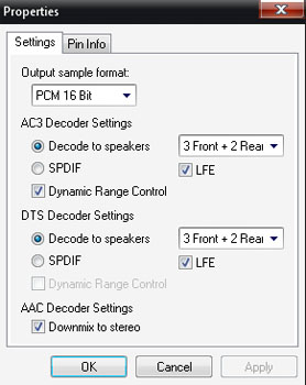

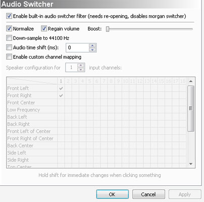

mindtrapper Δημοσ. 27 Ιανουαρίου 2009 Μέλος Δημοσ. 27 Ιανουαρίου 2009 Ερώτηση προς haHa: Αν δεν βάλω καθόλου AC3Filter χάνω τίποτα στον ήχο; Τα έχω όπως στα screenshots στον MPC. Μηπως πρέπει να κάνω κάτι άλλο; Χωρίς το normalize ac3/dts έχουν χαμηλή ένταση αλλά και το AC3Filter δεν κάνει και πολλά παραπάνω έτσι δεν είναι; Ηχεία έχω 2 μπροστά, 2 πίσω ένα κεντρικό και το woofer. Το LFE πρέπει να το έχω επιλεγμένο;
haHa Δημοσ. 29 Ιανουαρίου 2009 Δημοσ. 29 Ιανουαρίου 2009 Το LFE δεν χρειαζεται να το εχεις ενεργοποιημενο απο την στιγμη που εχεις subwoofer. Eγω παντως εχω βαλει κ το AC3Filter, γιατι σου δινει μεγαλυτερη ευελεξια κ δυνατοτητες.. Το ffdshow το εχω βαλει , αλλα δεν το εχω βαλει να φορτωνει (παρα μονο αν δω μερικα περιεργα αρχεια που δεν παιζουν αλλιως κλπ), γιατι τοτε θα εχανα ολα τα πλεονεκτηματα του mpchc .

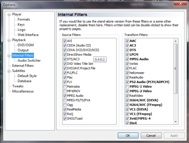

modex Δημοσ. 10 Δεκεμβρίου 2009 Δημοσ. 10 Δεκεμβρίου 2009 Ξεθαβω το νημα για να μην φτιαξω αλλο. Προσπαθω εδω και λιγο καιρο να βρω αν μπορω να παιξω ικανοποιητικα στο παναρχαιο P4 HD video (720p βασικα). Εχω διαβασει πολλα αλλα δεν εχω βγαλει ακρη. Το συστημα μου ειναι αρχαιο: P4 2.8, 7600GS, 1Gb Ram οποτε αν δεν παιζει δεν θα μου κανει εντυπωση, αλλα ειπα να κανω μια τελευταια προσπαθεια. Στην αρχη δοκιμασα με K Lite αλλα εφτανε 100% CPU usage. hardware acceleration απο τη gpu δεν εχω οποτε δοκιμασα απλα με MPC-HC + Haali αλλα μετα απο λιγη ωρα αρχιζει και ψιλοκολλαει. Η εικονα δεν συγχρονιζει με τον ηχο (αργει λιγο, ακουγεται ο ηχος πρωτα) παρ'ολο που το cpu usage παει μεχρι 75% το πολυ. Με VLC εχω σχεδον τα ιδια, απλα εχω και πιξελαρισμα. Αυτο που με απασχολει ειναι μηπως δεν εχω βαλει τις σωστες ρυθμισεις. Στο MPC εχω απενεργοποιησει την επιλογη Matroska στο Internal Filers -> source filters και στο Transform filters εχω αφησει τις επιλογες για H264 Στο ffdshow εχω απενεργοποιησει τους codecs για h264. Καποιο help?
parsifal Δημοσ. 10 Δεκεμβρίου 2009 Δημοσ. 10 Δεκεμβρίου 2009 Για κάνε μία δοκιμή με τελευταία SVN έκδοση του MPC-HC (π.χ. από εδώ) και ενεργοποιώντας όλα τα Source και Transform Filters του MPC-HC...
flik Δημοσ. 11 Δεκεμβρίου 2009 Δημοσ. 11 Δεκεμβρίου 2009 Ναι, και βασικά δεν κατάλαβα γιατί εφόσον θέλουμε να μην χρησιμοποιούμε άλλον decoder, να απενεργοποιούμε μερικά source filters. Επίσης μπορείς να δοκιμάσεις και με coreavc, εφόσον μιλάμε για λίγο παλιό pc. Έχω ψάξει για διαφορές στην ποιότητα του encoding και δεν έχω βρει τεκμηριωμένη απάντηση για το αν είναι κατώτερο του ffdhsow ή του internal filter του mpc-hc (τα οποία filters νομίζω βασίζονται στην ίδια codebase με το ffdhsow οπότε δεν έχει σχεδόν καμία διαφορά) Τέλος, η διαφορά source και transform filters ποια είναι;

modex Δημοσ. 11 Δεκεμβρίου 2009 Δημοσ. 11 Δεκεμβρίου 2009 Δοκιμασα με την τελαυταια svn εκδοση του MPC και ολα τα source και transform filters ενεργοποιημενα -> κολλαγε (χειροτερα απο πριν) Απενεργοποιησα το source Matrosta και εβαλα το Haali prefered στα external filters -> παλι κολλαγε Δοκιμασα με CoreAVC (prefered στα exeternal filers και οχι) -> παλι κολλαγε Θα δοκιμασω και με KMPlayer και βλεπουμε thnx για τις απαντησεις
