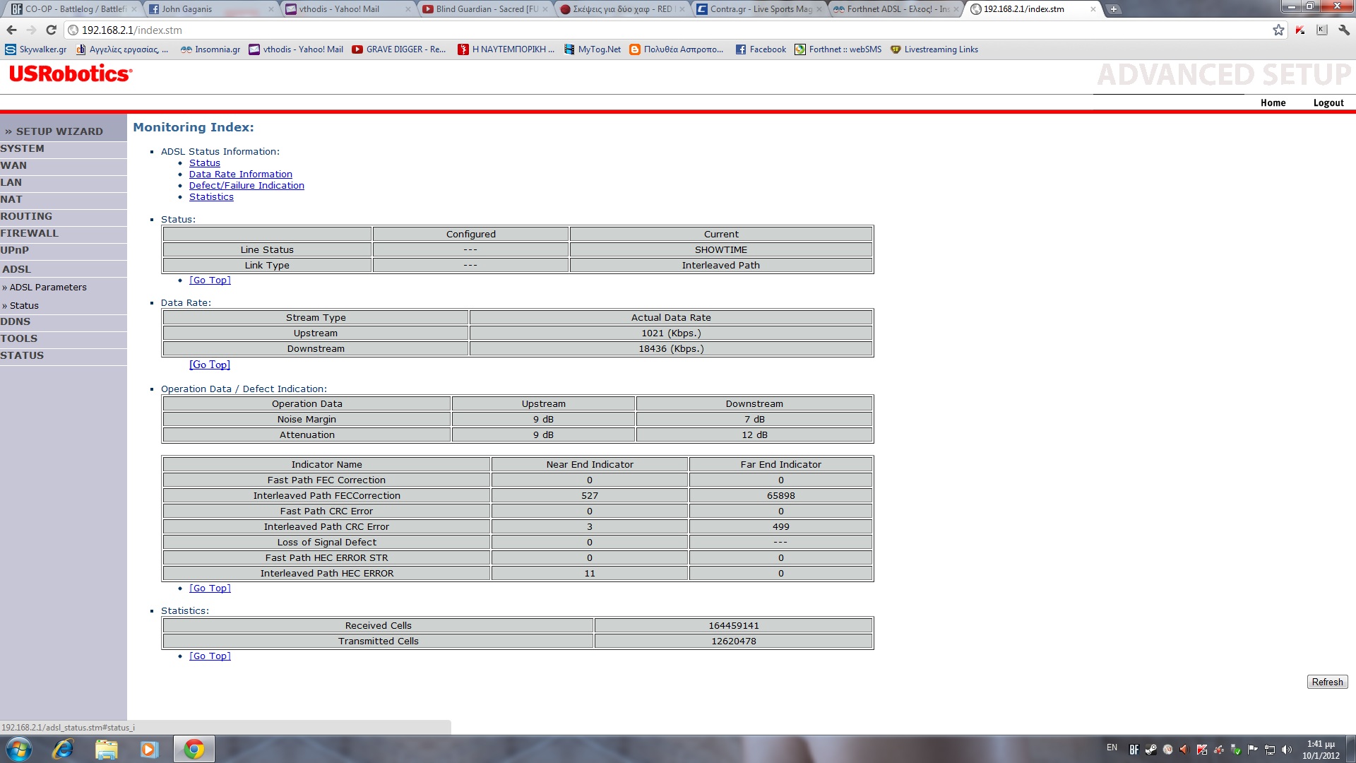

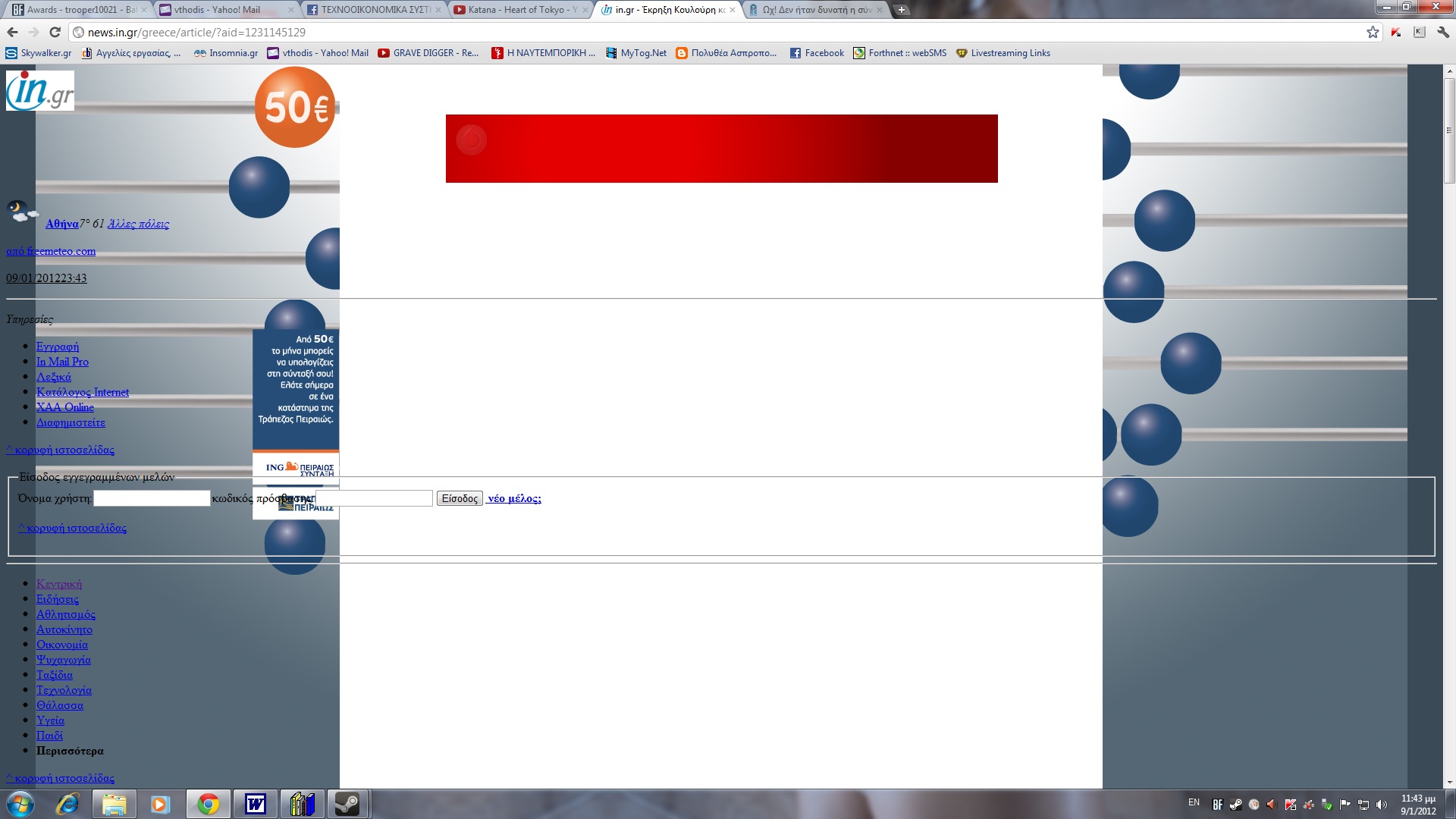

outlaw star Δημοσ. 10 Ιανουαρίου 2012 Δημοσ. 10 Ιανουαρίου 2012 παιδιά καλημέρα..αν έχει ξανααναφερθεί το πρόβλημα που έχω sry αλλά που να πρωτοκοιτάξω... έχω λοιπόν forthnet double play..το πρόβλημα που έχω είναι το εξής τον τελευταίο καιρό (κανά 2-3 μήνες) σε αρκετές σελίδες ή δε μπαίνει καθόλου ή τις εμφανίζει σπασμένες...αν κάνω μετα απο κάποια ώρα refresh μπορεί να μπει, μπορεί και όχι...με τις ταχύτητες δεν έχω πρόβλημα ούτε γενικά με το θόρυβο, όπως τα βλέπω μέσα απο τη σελίδα του ρουτερ...ενδεικτικά, κάποια sites που έχω πρόβλημα είναι: yahoo(έλεος ούτε το mail μου δε μπορώ πολλές φορές να δω) steam sport24.gr sport-fm.gr in.gr play.com και πάει λέγοντας...έχω δοκιμάσει με 4 διαφορετικούς browsers και με 3 διαφορετικά pc.. φίλος μου με forthnet σε απόσταση 1-1,5 km απο μένα αντιμετωπίζει το ίδιο ακριβώς πρόβλημα..τι μπορεί να φταίει??θα τους πάρω και τηλ, αλλά δε με βλέπω να βγάζω άκρη... για να βοηθήσω αν μπορώ, ανεβάζω φώτο απο ρούτερ και και τι εννοώ σπασμένη σελίδα (σα να έχει πρόβλημα το css. TO MONO κοινό με το παιδί είναι ότι έχουμε το ίδιο μοντέλο ρούτερ ένα usrobotics 9112 (με περασμένο το τελευταίο firmware που ήταν βέβαια το 2007..και είναι ενσύρματο)..αν μπορείτε να βοηθήσετε θα ήμουν ευγνώμον!!ευχαριστώ!

poulinos Δημοσ. 10 Ιανουαρίου 2012 Δημοσ. 10 Ιανουαρίου 2012 εγω θα ελεγα οτι μην μπεις καν στον κοπο να παρεις τηλ πριν δοκιμασεις η εσυ η ο αλλος με αλλο ρουτερ.απο μακρια αυτο που κοβω να κανουν ειναι α.να σου δωσουν καρφωτα Dns.β.να σου πουν να το κανεις hard reset και ξανα setup ,να σου πουν με αλλο pc με αλλο browser.καθαρισμα cookies.στην τελικη θα σου αλλαξουν profile με σκοπο να γινει πιο stable η γραμμη η να γινει κανα Lock unlock το οριο.επειδη εχετε το ιδιο ρουτερ εγω θα πω δυο πραγματα ενα.βαλε το ρουτερ Pppoe/llc .μηπως το εχετε pppoa/vcmux? επισης μετα δοκιμη με αλλο ρουτερ.αν εχει θεμα νεο ρουτερ γιατι ειδικα εσυ με 18 mbit Το θεωρω χλωμο να ειναι θεμα γραμμης.να εχει προβλημα η καρτα στο α/κ παλι το θεωρω δυσκολο.πρωτος υποπτος το ρουτερ.αν ειναι Pppoe/llc θα μπορουσες να το γυρισεις και σε pppoa/vcmux ( αν και το default ειναι Pppoe/llc) για να δεις αν θα αλλαξει κατι.
outlaw star Δημοσ. 10 Ιανουαρίου 2012 Δημοσ. 10 Ιανουαρίου 2012 λοιπόν θα σας πω ποιο είναι το πρόβλημα, βρήκα τη λύση και έπαθα πλάκα..απενεργοποίησα το firewall του ρουτερ και μπαίνει καρφί σε όλα!!! το θέμα είναι ότι και οι 2 είχαμε ενεργοποιημένο το firewall αλλά με μια διαφορά...εγώ με upnp on, ενώ το άλλο το παλικάρι το είχε off και άνοιγε πόρτες μόνος του..και νταξ το άλλο παιδί με upnp off μπορώ να το καταλάβω ότι με firewall on του παρουσίαζε πρόβλημα..εγώ όμως με upnp on γιατί να μη μπαίνει καν σε κάποιες ιστοσελίδες??ρωτάω απο περιέργεια, γιατί δε μπορώ να το καταλάβω ρε παιδάκι μου.. ..έχετε κάποια ιδέα??το Pppoe/llc έχουμε...να υπενθυμίσω ότι μέχρι και πριν μερικούς μήνες με firewall on δεν είχε κανένας απο τους 2 μας πρόβλημα
poulinos Δημοσ. 10 Ιανουαρίου 2012 Δημοσ. 10 Ιανουαρίου 2012 λοιπόν θα σας πω ποιο είναι το πρόβλημα, βρήκα τη λύση και έπαθα πλάκα..απενεργοποίησα το firewall του ρουτερ και μπαίνει καρφί σε όλα!!! το θέμα είναι ότι και οι 2 είχαμε ενεργοποιημένο το firewall αλλά με μια διαφορά...εγώ με upnp on, ενώ το άλλο το παλικάρι το είχε off και άνοιγε πόρτες μόνος του..και νταξ το άλλο παιδί με upnp off μπορώ να το καταλάβω ότι με firewall on του παρουσίαζε πρόβλημα..εγώ όμως με upnp on γιατί να μη μπαίνει καν σε κάποιες ιστοσελίδες??ρωτάω απο περιέργεια, γιατί δε μπορώ να το καταλάβω ρε παιδάκι μου.. ..έχετε κάποια ιδέα??το Pppoe/llc έχουμε...να υπενθυμίσω ότι μέχρι και πριν μερικούς μήνες με firewall on δεν είχε κανένας απο τους 2 μας πρόβλημα παραξενο να τρωει σκαλωμα με το ρουτερ.καλα μην νομιζεις το Upnp δεν λεει και πολλα.σε καποια ρουτερ το upnp και το port forward κανουν Override το firewall ενω σε καποια αλλα οχι.συνηθως παντος το κανουν.απλα γενικα ειναι καλυτερο να ανοιγεις Ports παρα να παιζεις με το upnp αφου ειναι και για θεματα ασφαλειας καλυτερο το pf απο το upnp και το upnp ειναι και λιγο bug μερικες φορες.δεν μπορω να καταλαβω για ποιο λογο.ειναι παραξενο να σου κοβει σελιδες το Firewall.τωρα δεν ξερω αμα θες να κανεις δοκιμη να το κανεις Hard reset και να ανοιξεις το firewall να δεις αν θα σου κανει το ιδιο.η να δεις για firmware update μηπως υπαρχει και δεν σου κανει το ιδιο προβλημα μετα.οχι αυτο που εχει η forthnet αλλα μηπως εχει βγει κανα πιο νεο στο Site Της Usr.

outlaw star Δημοσ. 11 Ιανουαρίου 2012 Δημοσ. 11 Ιανουαρίου 2012 παραξενο να τρωει σκαλωμα με το ρουτερ.καλα μην νομιζεις το Upnp δεν λεει και πολλα.σε καποια ρουτερ το upnp και το port forward κανουν Override το firewall ενω σε καποια αλλα οχι.συνηθως παντος το κανουν.απλα γενικα ειναι καλυτερο να ανοιγεις Ports παρα να παιζεις με το upnp αφου ειναι και για θεματα ασφαλειας καλυτερο το pf απο το upnp και το upnp ειναι και λιγο bug μερικες φορες.δεν μπορω να καταλαβω για ποιο λογο.ειναι παραξενο να σου κοβει σελιδες το Firewall.τωρα δεν ξερω αμα θες να κανεις δοκιμη να το κανεις Hard reset και να ανοιξεις το firewall να δεις αν θα σου κανει το ιδιο.η να δεις για firmware update μηπως υπαρχει και δεν σου κανει το ιδιο προβλημα μετα.οχι αυτο που εχει η forthnet αλλα μηπως εχει βγει κανα πιο νεο στο Site Της Usr. firmware το τελευταίο είναι αυτό που έχω απο το site της USR...πάντως ναι σε παρεξένεψε και σένα απο ότι βλέπω, χαχα..δε πειράζει θα μείνω με το firewall του kaspersky, αφού πλέον σερφάρω ανενόχλητος και με πολύ καλές ταχύτητες συγκριτικά με άλλους απο ότι βλέπω
