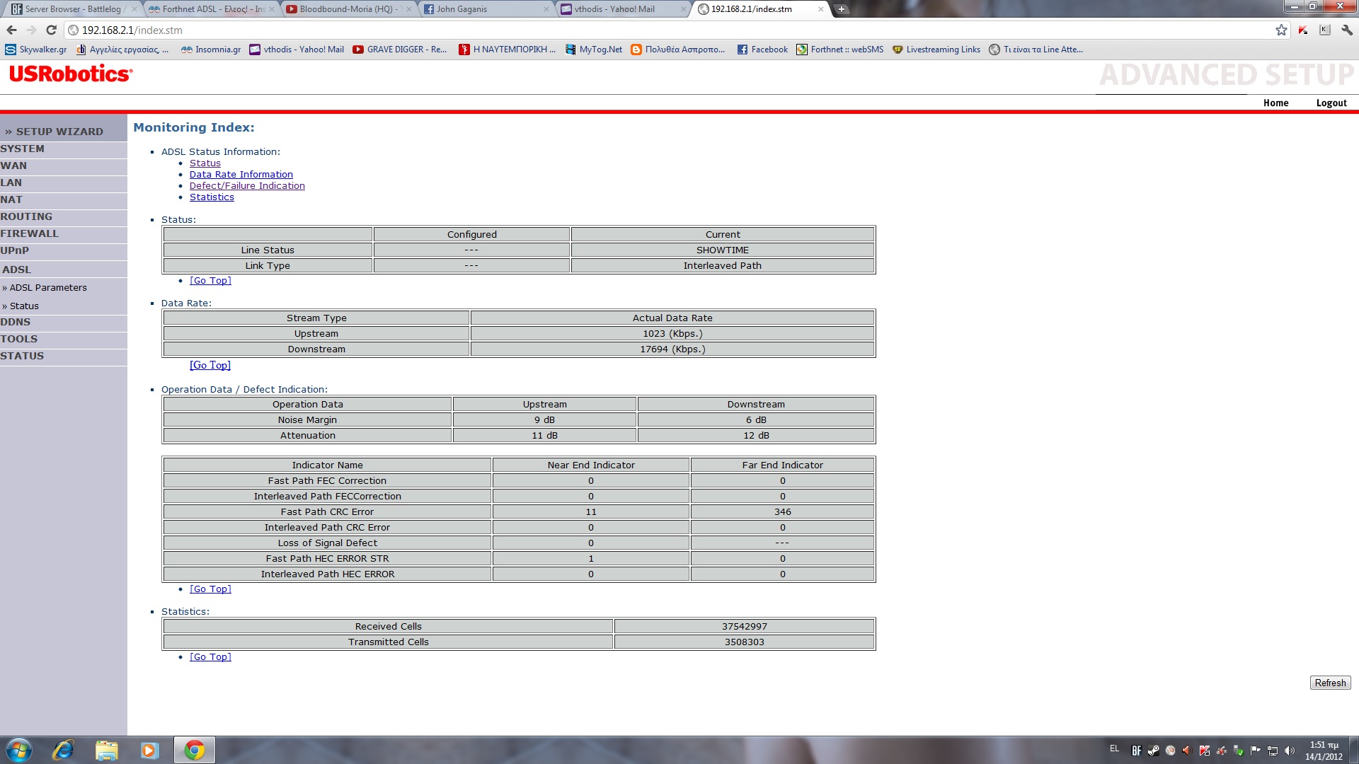

outlaw star Δημοσ. 14 Ιανουαρίου 2012 Δημοσ. 14 Ιανουαρίου 2012 ω ρε τι λέτε τι είναι το attenuation πείτε και σε μένα μη το googlaro κα βαριέμαι db βλέπω μάλλον με θόρυβο θα έχει να κάνει, οπότε μάλλον το θέλουμε χαμηλό σωστά?? εγώ έχω 11up/12down έτσι για να ζηλέψετε!!(και που να έκανα γκάφα λέει και να ισχύουν τα αντίθετα ) ..Στο κέντρο Αθήνας όλα αυτά edit: το βρήκα τι είναι άρα είμαι σούπερ λέμε
poulinos Δημοσ. 14 Ιανουαρίου 2012 Δημοσ. 14 Ιανουαρίου 2012 attenuation.οσο μικροτερο τοσο καλυτερα.margin οσο ψηλοτερα θεωρητικα τοσο το καλυτερο.λεω θεωρητικα γιατι αμα σου αλλαξουν Profile θα εχεις πιο μεγαλο margin αλλα πιο μικρη ταχυτητα. attenuation φαντασου το με τα πιο απλα λογια σαν εξασθενιση λογω του χαλκου που χανει σιγα σιγα οσο μεγαλωνει το μηκος του.11/12 μαλλον εχεις margin οχι attenuation γιατι και τα 2 σε db θα τα δεις. αν εισαι κεντρο αθηνας ενταξει ειναι 500 οτε ο ενας κοντα στον αλλον οποτε σιγουρα θα παιζεις καλα. http://compnetworking.about.com/od/networkdesign/g/what-is-attenuation.htm
outlaw star Δημοσ. 14 Ιανουαρίου 2012 Δημοσ. 14 Ιανουαρίου 2012 attenuation.οσο μικροτερο τοσο καλυτερα.margin οσο ψηλοτερα θεωρητικα τοσο το καλυτερο.λεω θεωρητικα γιατι αμα σου αλλαξουν Profile θα εχεις πιο μεγαλο margin αλλα πιο μικρη ταχυτητα. attenuation φαντασου το με τα πιο απλα λογια σαν εξασθενιση λογω του χαλκου που χανει σιγα σιγα οσο μεγαλωνει το μηκος του.11/12 μαλλον εχεις margin οχι attenuation γιατι και τα 2 σε db θα τα δεις. αν εισαι κεντρο αθηνας ενταξει ειναι 500 οτε ο ενας κοντα στον αλλον οποτε σιγουρα θα παιζεις καλα. http://compnetworking.about.com/od/networkdesign/g/what-is-attenuation.htm nope
poulinos Δημοσ. 14 Ιανουαρίου 2012 Δημοσ. 14 Ιανουαρίου 2012 καλη γραμμουλα.στο Usr ριξε και ενα firmware update που εχει βγει μηπως κερδισεις και τιποτε παραπανω σε ταχυτητα.
Super Moderators Thresh Δημοσ. 14 Ιανουαρίου 2012 Super Moderators Δημοσ. 14 Ιανουαρίου 2012 και κλασικά checkαρε μπας και έχεις gap...
