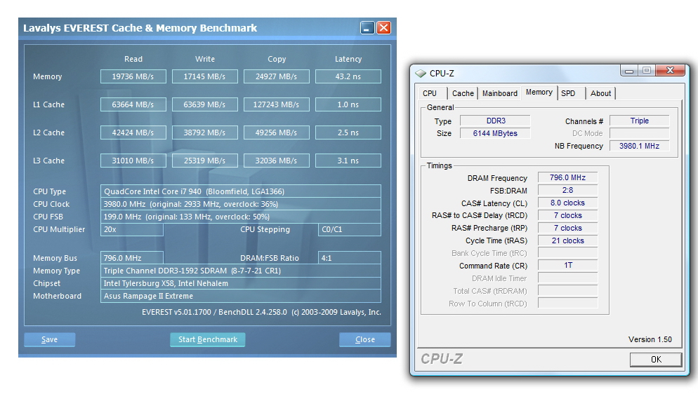

swiftech Δημοσ. 21 Απριλίου 2009 Δημοσ. 21 Απριλίου 2009 εδω πχ εχει τον D0 ετοιμο για αγορα και εκτος οτι θα κλοκαρετε πιο καλα εχει και καλυτερες θερμοκρασιες απο τον προηγουμενο.. στην ουσια ειναι καλυτερος σε ολα http://www.overclockers.co.uk/showproduct.php?prodid=CP-280-IN&groupid=701&catid=6&subcat=1272 και 2:8 το λεει και το cpuz.. αναλογα ποσο εχεις βαλει το FSB εγω τρεχω τον επεξεργαστη στα 4 μονιμα οι SAS ειναι πιο γρηγοροι απο τους Veloci raptor οι SSD ειναι αλλη φαση.. αλλα πολυ ακριβη..
