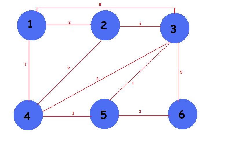

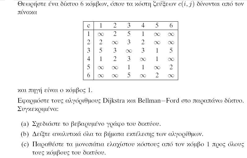

pilo85 Δημοσ. 20 Μαΐου 2009 Δημοσ. 20 Μαΐου 2009 ειμαι σε πολυ δυσκολη θεση (δεν εχω ιδεα τι να κανω...το μονο που εκανα ειναι να σχεδιασω τον πινακα και δεν ξερω αν ειναι και σωστο το σχημα) μπορεί κάποιος να με βοηθήσει σας παρακαλώ..

C6WGMN Δημοσ. 21 Μαΐου 2009 Δημοσ. 21 Μαΐου 2009 Αυτό που σου ζητείται είναι να φανταστείς στο μυαλό σου ότι τρέχεις τους αλγοριθμους με αυτόν τον πινακα ως είσοδο, και να φανταστείς επίσης όλα τα βήματα που θα πάρουνε οι αλγόριθμοι μέχρι να τελειώσουνε την δουλειά τους, και ύστερα αφού τα κανεις όλα αυτά να ζωγραφίσεις προφανώς με κατανοητό τρόπο όλα αυτά που φανταστικές. Ο αλγόριθμος σχετίζεται με graphs, δηλαδή με συστήματα συντεταγμένων, δεν έχω καλύτερη ελληνική λέξη να τα ονομάσω. Το πρόβλημα που λύνουν αυτοί οι δυο αλγόριθμοι είναι αυτό που ζητάει το μικρότερο δρόμο που θα επισκεφτεί όλα τα σημεία. Εγώ δεν καταλαβαίνω τι λέει το βιβλίο. Δεν είμαι σίγουρος τι συμβολίζει το άπειρο μήτε αν είναι graph η array αυτό. Μπορείς να διαβάσεις και για τους δυο αλγοριθμους εδώ. http://en.wikipedia.org/wiki/Dijkstra%27s_algorithm http://en.wikipedia.org/wiki/Bellman-Ford_algorithm μπορείς να χρησιμοποιήσεις αυτά τα δυο έτοιμα προγράμματα (ο υπολογιστής πρέπει να έχει java) που θα σου εξηγήσουνε τι γίνετε στον αλγόριθμο. http://links.math.rpi.edu/applets/appindex/graphtheory.html http://www.dgp.toronto.edu/people/JamesStewart/270/9798s

pilo85 Δημοσ. 22 Μαΐου 2009 Μέλος Δημοσ. 22 Μαΐου 2009 Φίλε C6WGMN ευχαριστω για την βοηθεια σου... αρχισα να μπαινω στο νοημα..

-nick- Δημοσ. 18 Ιουνίου 2009 Δημοσ. 18 Ιουνίου 2009 Με αυτον τον αλγοριθμο βρισκω ΕΝΑ μονο ελαχιστο μονοπατι ή μπορει και περισσοτερα?? Βρίσκεις όλα τα ελάχιστα μονοπάτια από τον αρχικό κόμβο σε όλους τους άλλους κόμβους του γράφου. Δες το wiki οπου εχει ενα επεξεγηματικο animation. Κάνε ένα καλύτερο σχήμα (δώσε όνομα στον κάθε κόμβο κλπ) αν θες να σου πω λίγο πως ακριβώς δουλεύει ο αλγόριθμος.
