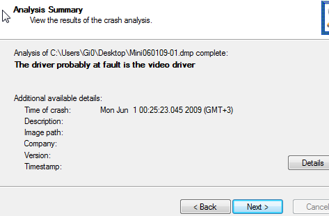

Moderators Gi0 Δημοσ. 7 Ιουνίου 2009 Moderators Δημοσ. 7 Ιουνίου 2009 Φίλε έχω και πληκτρολόγιο logitech μαλλων απο εκεί είναι η ημερομηνία που βλέπεις. Επίσης drivers Bios κτλπ φροντίζω να έχω τα τελευταία πάντα. Σε automatic analysis το crash dumb σου βγαζει αυτο που σου παραθετω στην pic. Το οτι ειναι ο τελευταιος driver δεν σημαινει πως δεν μπορει να προκαλει προβλημα.Αν θελεις το δοκιμαζεις. Σε manual αναλυση ειδα τι αλλο θα μπορουσε να προκαλει καποιο προβλημα και μια και απ οτι φαινεται τα logitech εχουν καποια ιδιαιτεροτητα με τα vista/7,εστιαζουμε εκει για αρχη.
GReddyRx7 Δημοσ. 7 Ιουνίου 2009 Δημοσ. 7 Ιουνίου 2009 Σε automatic analysis το crash dumb σου βγαζει αυτο που σου παραθετω στην pic.Το οτι ειναι ο τελευταιος driver δεν σημαινει πως δεν μπορει να προκαλει προβλημα.Αν θελεις το δοκιμαζεις. Σε manual αναλυση ειδα τι αλλο θα μπορουσε να προκαλει καποιο προβλημα και μια και απ οτι φαινεται τα logitech εχουν καποια ιδιαιτεροτητα με τα vista/7,εστιαζουμε εκει για αρχη. Οπότε τι να κάνω? Έχω τους τελευταίους drivers σε όλα!
