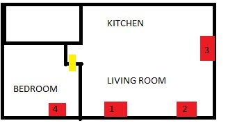

Κάπως έτσι είναι το σπίτι.
Στα 1, 2, 4 υπάρχουν πρίζες για aircondition ψηλά, αλλά στη θέση 3 πιστεύω ότι θα καλύπτει και άμεσα το υπνοδωμάτιο(~2.5 μέτρα από την εξωτερική μονάδα).
(το κίτρινο είναι η πόρτα του υπνοδωματίου)
Αν γκρινιάζει ο σπιτονοικοκύρης το πολύ πολύ να το βάλω στη θέση 2 και στρέφω τα πτερύγια προς το υπνοδωμάτιο...
Ευχαριστώ πολύ για τις απαντήσεις!

Γνωμη μου,να παρεις 2 9αρια.
Ο λογος,επειδη η μοναδα για να σου δροσισει το υπνοδωματιο,θα πρεπει να δουλευει ασταματητα (επιβαρυνεις το κλιματιστικο με ωρες λειτουργειας και καις και τσαμπα ρευμα).
Οσο για την σωστη θεση,να ξερεις οτι ο κανονας ειναι οτι ο ανεμιστηρας της εσωτερικης μοναδας, ποτε δεν πρεπει να μας στελνει απ`ευθειας τον αερα πανω μας.
Οποτε, το σχεδιο σου θα πρεπει να το διορθωσεις και να συμπληρωσεις που βρισκεται το κρεβατι και που οι καναπεδες στο σαλονι.
Καλες δροσιες να`χεις...
