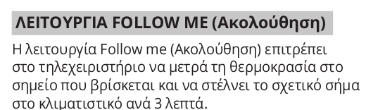

η σύζυγος έβαλε το Carrier στους 22C στη μεσημεριανή σιέστα και ξέχασε να βάλει follow me:
Σαν κυματομορφή από trance κομμάτι 😛

Οποτε μπορείς, αν θελεις, κανε ενα μικρό "πείραμα" στο Carrier(αν δεν το εχεις κάνει ηδη.. ) Follow me (21) κανονικα οπως το έχεις τώρα.. Οταν κλείσει, δες τι θερμοκρασία αέρα έχει πάνω στο κλιματιστικό (εκει που είναι ο αισθητήρας εσωτερικής μονάδας)
Να σε δω τι συμπέρασμα θα βγάλεις (μόνο μη μου πεις να το βάλω στους 30C).
Το καταγραφικό θερμοκρασίας στο ύψος του αισθητήρα της μονάδας:
Για μένα απλά επιβεβαιώνει αυτό που έλεγα για τον μηχανισμό που οδηγεί τα κλιματιστικά σε on-off.
Το ακριβές μεν αλλά σχετικά αργό καταγραφικό δείχνει 28.5C στα φίλτρα όταν φορτώνει watts.
Αντίστοιχες τοπικές υπερθερμάνσεις (λόγω φυσικής->ο θερμός αέρας πάει πάνω) βλέπουμε και στον κύκλο από 4πμ μέχρι 5:15πμ.
Το όργανο είναι αργό και δεν πιάνει τα στιγμιαία.
Έχω δει όμως στο carrier app ότι με follow me off όπου το app δείχνει τη θερμοκρασία που διαβάζει η μονάδα, ότι με το που πάρει μπροστά, πολύ σύντομα μέσα σε 1-2λεπτά (μπορεί και πιο κάτω) , διαβάζει 27.5 κ κλείνει.
Εκκινεί και πάει σε υψηλά watts-> θερμός αέρας-> πάει πάνω -> διαβάζει > εντολή για κλείσιμο . Και ο κύκλος συνεχίζεται.
Αν βάλουμε υψηλή ταχύτητα ανεμιστήρα ή αν το κλιματιστικό εκκινεί σε χαμηλά watts (βλ Mirai, Daikin) , o άερας είναι λιγότερο θερμός και ταξιδεύει πιο μακριά , οπότε δεν συμβαίνει το φαινόμενο.
Νομίζω είναι ξεκάθαρο.
