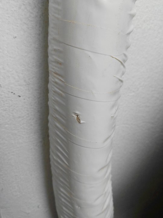

Ήρθανε και σε εμενα οι συνεργαζομενοι τεχνικοι με τα media markt και εχω να ρωτησω τα εξης ως ασχετος!
Καταρχας εβαλα 5 μετρα σωληνα μεχρι την εξωτερικη μοναδα. Οπως βγαζανε ομως τον σωληνα απο την τρυπα απο μεσα προς τα εξω αυτος γδαρθηκε στα πλαστικα καρφια για τα περιστερια που εχω στα καγκελα του μπαλκονιου με αποτελεσμα να αποκτησει μικρα σκισιματα ο σωληνας οπως αυτα στη φωτο. Μπορει να εχω θεμα με την αποδοση του A/C?
Επίσης οταν τους ειπα για την αντλια κενου μου ειπαν με υφακι απο που την ακουσα και τους ειπα τη διαβασα στο εγχειριδιο εγκαταστασης και μου ειπανε οτι ειναι υποχρεωτικη η αντλια κενου και οτι αυτοι την κανουν παντα. Το θεμα ομως ειναι πως ξερω εγω οτι την κανανε σιγουρα ή δεν με κοροιδευανε? Η συνολικη διαρκεια της εγκαταστασης ηταν περιπου μιαμισι ωρα με 2 ατομα.

8 λεπτά πριν, ilias8513 είπε
ευχαριστω!
Mμην ασχολείσαι . Δεν έχεις κανένα θέμα απόδοσης με ένα γδάρσιμο της μόνωσης ακόμα και αν δεν είναι επιφανειακό .
Το αν κάναν κενό ή όχι : Είδες να χρησιμοποιούν ένα μηχάνημα σαν και αυτα όπου κανει θόρυβο οταν δουλεύει;

1 λεπτό πριν, ilias8513 είπε
Ευτυχως γιατι ειχα ανησυχησει! Ειχαν ενα τετοιο μηχανηματακι ακουμπησμενο στο μπαλκονι και μαλιστα μου λενε το βλεπεις αυτο? ειναι η αντλια κενου. Αλλα η αληθεια ειναι δεν ακουσα καποιον θορυβο αν και δεν ημουν συνεχεια εξω μαζι τους. Αλλα ειναι δυνατον να φερανε το μηχανημα και να μην το κανουν? κουλο ακουγεται αλλα τωρα εκ των υστερων μπορω καπως να ξερω αν το κανανε ή οχι?
Όχι δεν μπορείς να ξέρεις αν δεν τους είδες να το συνδέουν ή δεν ακουσες το μηχάνημα να δουλεύει .
