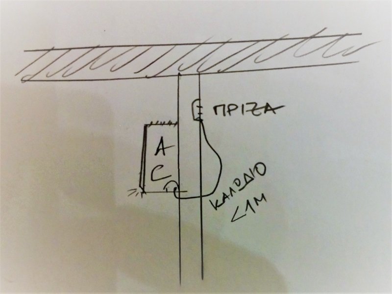

9 ώρες πριν, Diskimpex είπε
Αν δεν εχει φις ,μπορεις.Εκτος αν γραφουν καπου περιορισμο  .Ρωτα αυτον που εβαλε το μηχανημα .
Ευχαριστώ! Δεν έχει τοποθετηθεί ακόμα το μηχάνημα, είναι στο κουτί του και περιμένω τον ψυκτικό.
Ένα Gree Hansol είναι. Πρίζα με δική της ασφάλεια, που προορίζεται για air-condition, έχω ψηλά στον τοίχο του διπλανού δωματίου.

9 λεπτά πριν, Philippe είπε
Δεν θα ήταν καλύτερο να κάνεις την προετοιμασία εσύ με το καλώδιο από πριν χωρίς να περιμένεις τους τεχνικούς εκείνη τη στιγμή; H μονάδα που πήρες παίρνει ρεύμα μέσα ή έξω?

Μόλις τώρα, cger είπε
Σίγουρα καλύτερο, γι' αυτό ρωτάω, γιατί δεν έχω ιδέα τι χρειάζεται να κάνω από πριν! Τα 10ετίας κλιματιστικά που έχω στο σπίτι νομίζω ότι είχαν 1,5μ ηλεκτρικό καλώδιο με φις που έβγαινε από την εσωτερική μονάδα. Υποθέτω η εξωτερική μονάδα έπαιρνε ρεύμα από την εσωτερική και η ηλεκτρολογική καλωδίωση έβγαινε έξω μαζί με τις σωληνώσεις του φρέον.
Τα καινούργια δεν έχουν καθόλου καλώδιο μέσα; Επομένως να πάω να κόψω το θηλυκό άκρο από μια μονή μπαλαντέζα και να την περάσω μέσα από τον τοίχο να είναι στην αναμονή;
Γιατί αν είναι να έχουν καλώδιο με φις όπως νομίζω ότι είχαν τα παλιά, να μην το κόψω και χάσω εγγύηση, αλλά να βγάλω νέα πρίζα στο δωμάτιο που δεν έχει.

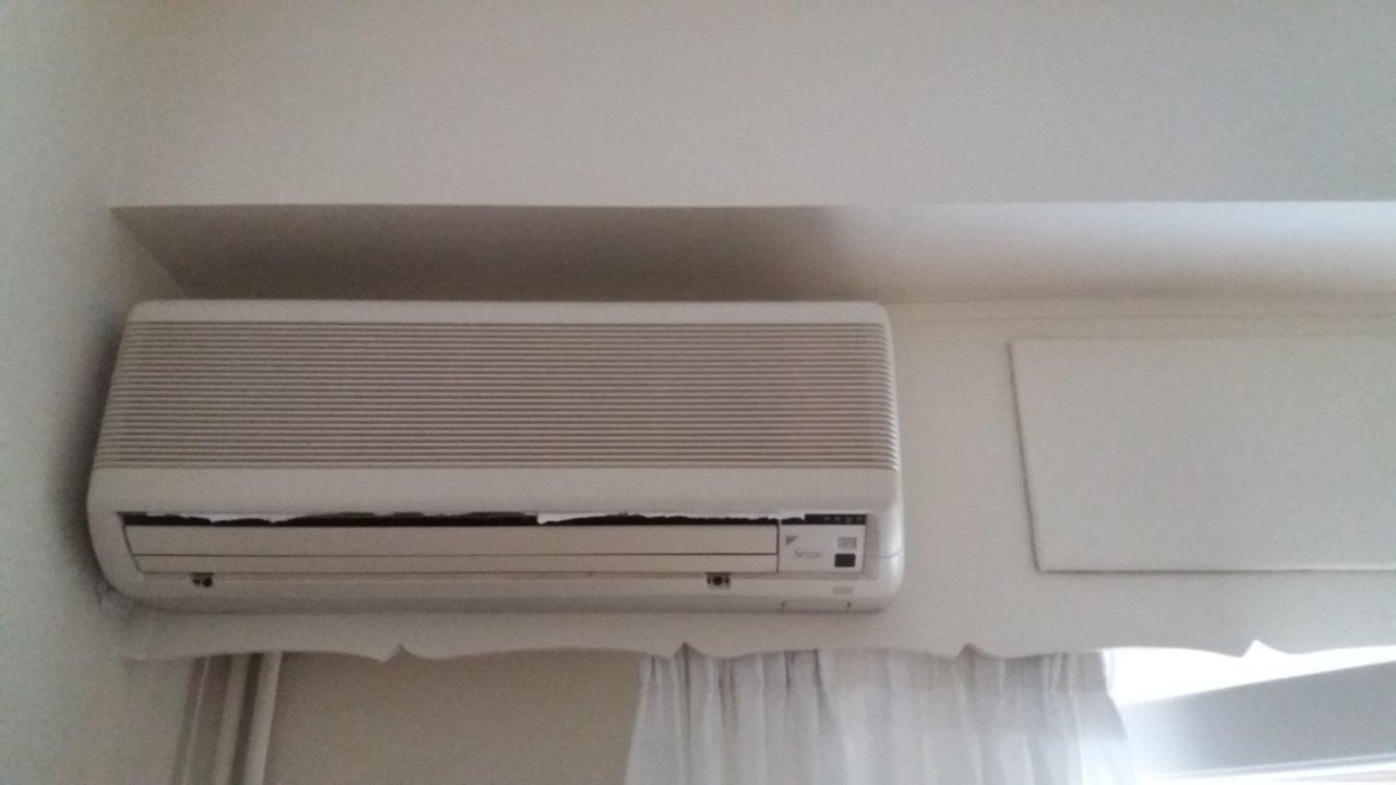

Στις 23/6/2018 στις 9:02 ΠΜ, vspyr είπε
Γεια και χαρά σε όλους!
Πρόκειται να αλλάξω κλιματιστικό και δεν έχω χώρο να το βάλω , εκτός από το ξύλινο κουτί των ρολλών.
Το παλιό έχει κάποιες φορές θόρυβο ανεμιστήρα και συντονισμό.
Δεν ξέρω κατά πόσο οφείλεται στο ξύλινο κουτί και πόσο σε πρόβλημα του κλιματιστικού.
Έχει κάποιος σχετική εμπειρία; Είναι σίγουρο ότι θα δημιουργείται πάντα πρόβλημα θορύβου όταν μπαίνει σε ξύλινο κουτί;
Ευχαριστώ
Στο low fan κανει βουητο?
Αν οχι θεμα συντονισμου..ακουμπα με το χερι σου το ξυλο διπλα ,σε ολες τις ταχυτητες..

1 ώρα πριν, kage είπε
Αμα θες το πας και πιο κεντρικα το a.c. και τους σωληνες τους κρυβεις στο κατω μερος απο την κολωνα με καναλι kanalia.jpg
_____________
Μια ερωτηση προς  οποιον γνωριζει τα καναλια των a.c. ειναι τα ιδια με τα ηλεκτρολογικα?pvc ολα?
Δεν κάνει πάντα θόρυβο. Συνήθως στο low fan στην ψύξη μέχρι τους 25-26ο C. Αν το ανεβάσω στους 27-28 που χαμηλώνει στροφές,σταματάει ο θόρυβος.
