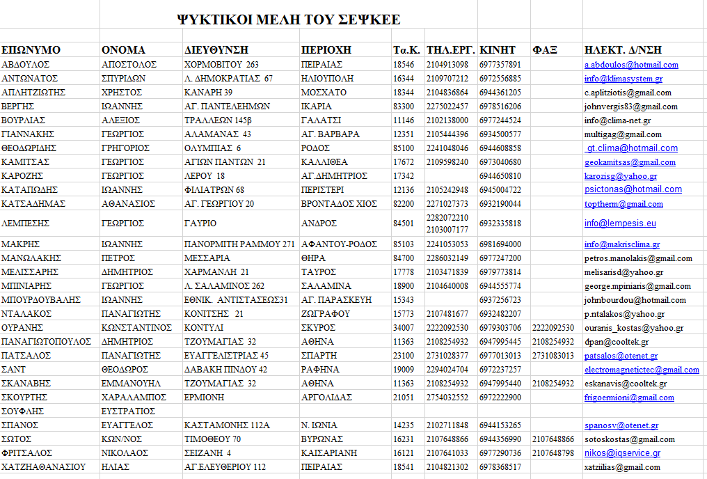

13 ώρες πριν, yositosi είπε
Ειδικά μετά την έλευση του R32 είναι δια νόμου απαραίτητη η εγκατάσταση από ΕΞΕΙΔΙΚΕΥΜΕΝΟ και ΠΙΣΤΟΠΟΙΗΜΕΝΟ τεχνικό!
http://www.epsem.gr/pdfs/Επιστολή & Υπευθυνη Δηλωση για Πιστοποιηση.pdf
Σύμφωνα με την Ομοσπονδία Ψυκτικών Ελλάδος, ο επαγγελματίας ψυκτικός πρέπει να έχει κατάλληλη άδεια από το σωματείο της περιφέρειάς του. Για την Αθήνα είναι το ΣΕΨΚΕΕ για Θεσ/κη το psiktikos.gr (οι λίστες μελών τους που επισυνάπτω, έχουν κάτω από 30 και 50 μέλη αντίστοιχα και δεν είναι απαραίτητα όλα πιστοποιημένα!!!). Οι βαθμίδες της άδειας καθορίζονται πλέον από το άρθ. 5 του ΦΕΚ 3Α/2013. Οι απόφοιτοι καλούνται τεχνίτες ψυκτικοί, μετά από προϋπηρεσία και εξετάσεις γίνονται αρχιτεχνίτες και μετά από νέες εξετάσεις γίνονται εργοδηγοί ψυκτικοί (για τους παλιότερους υπήρχε άλλη κατηγοριοποίηση). Οι τελευταίοι υποθέτω ότι προορίζονται για μεγάλα έργα.
Οι δύο τελευταίες βαθμίδες μπορούν να αποκτήσουν Βεβαίωση Επάρκειας (Πιστοποιητικό) Τύπου ΙΙ και Ι, αντίστοιχα, αφού περάσουν κι άλλες εξετάσεις. Μητρώο Βεβαιώσεων Επάρκειας (Πιστοποιητικών) πιθανόν τηρεί ο Ε.Ο.Π.Π.Ε.Π. (ή τηρούσε με την παλιά νομοθεσία?). Με την νεότερη νομοθεσία (2015?), που φαίνεται ότι δεν έχει ακόμη ενσωματωθεί στη χώρα μας αφού βρισκόμαστε υπό διάλυση, η πιστοποίηση λαμβάνεται μέσω Κύπρου: http://www.kathimerini.gr/906328/article/epikairothta/ellada/ellhnes-yyktikoi-me-pistopoihsh-apo-thn-kypro
Τα παραπάνω τα μάζεψα μέσα σε μια ώρα και τα γράφω με κάθε επιφύλαξη μήπως κάτι δεν κατάλαβα σωστά. Από όσα διάβασα, η γενικότερη εικόνα του κλάδου δεν μου έδωσε την εντύπωση ότι ασχολείται ιδιαίτερα με τις πιστοποιήσεις... Κλιματάνθρωπος (μη-ψυκτικός) μου επιβεβαίωσε ότι ελάχιστοι έχουν πιστοποιηθεί. Στο συνοικιακό κατάστημα που ρώτησα τις προάλλες και μου είχαν πει για το κενό ότι "δεν χρειάζεται γιατί έρχεται έτοιμο", σε ερώτησή μου αν έχουν πιστοποίηση 517/2014 μου απάντησαν ότι "είναι εξουσιοδοτημένοι από την αντιπροσωπεία, τι άλλο". Και μιλάω για κατάστημα με δύο ψυκτικούς και έναν βοηθό που όντως σου γεμίζει το μάτι για οργανωμένο και αξιόπιστο.
Προσωπικά με απασχολεί το ζήτημα των εγγυήσεων, που όλες απαιτούν να είναι πιστοποιημένος ο εγκαταστάτης και κυρίως πώς θα το αποδείξουμε αυτό σε 10 χρόνια αν ποτέ μας χρειαστεί. Η Inventor για παράδειγμα έλεγε πέρυσι (προφορικά) σε όσους πελάτες ρωτούσαν πού θα βρουν πιστοποιημένους εγκαταστάτες, ότι αρκεί μια απόδειξη παροχής υπηρεσιών από τον ψυκτικό. Χμμμμ.
Σύμφωνα με το ΣΕΨΚΕΕ πάντως (βλ. μαύρο πλαίσιο, κάτω-κάτω στο site τους και τα ίδια γράφει και το psiktikos), ο πιστοποιημένος ψυκτικός έχει διάφορα πλεονεκτήματα (τα αναφέρει), μεταξύ των οποίων "δίνει έγγραφη βεβαίωση σωστής  εγκατάστασης και εκτέλεσης των εργασιών".
Το ερώτημα λοιπόν παραμένει: Τι μπορούμε να ζητάμε από τους εγκαταστάτες μας για να είμαστε λιγάκι καλυμμένοι; Αριθμό και φορέα πιστοποίησης; Φωτοτυπία του πιστοποιητικού; Πιστοποιητικό κοινωνικών φρονημάτων;
