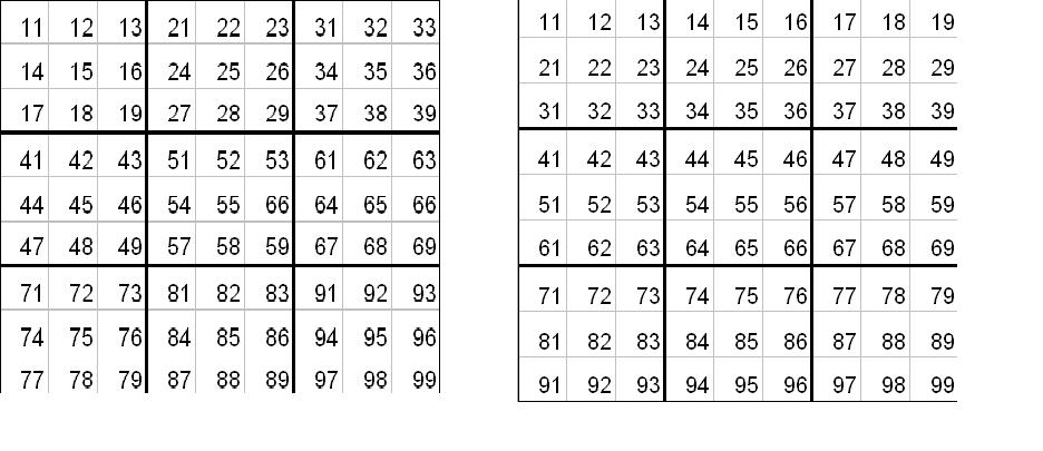

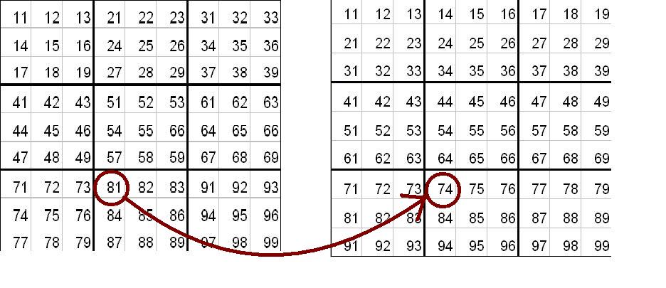

karabouzouk... Δημοσ. 14 Ιουνίου 2009 Δημοσ. 14 Ιουνίου 2009 Κατ αρχάς sorry για τον τίτλο αλλά δεν μου ερχόταν κάτι καλύτερο.. Έχω έναν πίνακα ΝχΝ.... Μετρώντας από πάνω αριστερά το πρώτο στοιχείο είναι το (1,1) το δεύτερο στην πρώτη σειρά το (1,2) κλπ όπως φαίνεται στον δεύτερο πίνακα στην εικόνα που έχω ανεβάσει.... Και το ζητούμενο είναι με κάποιον τύπο ίσως ή κάποια τεχνική να μεταφράζω κάθε φορά τις συντεταγμένες ενώς κελιού από τον τύπο που έχει ο πρώτος πίνακας στην εικόνα που έχω ανεβάσει, {δλδ μιλώντας για το τέταρτο κουτάκι (όπως φαίνεται χωρισμένος ο πίνακας) και το 7ο στοιχείο από το συγκεκριμένο κουτάκι λέω ότι ρίσκεται στις συνεταγμένες (4,7)} στον τύπο του δεύτερου.... Αν τα έγραψα ακαταλαβήστικα πείτε μου να εξηγήησω περισσότερο.. Ευχαριστώ για το χρόνο σας..

karabouzouk... Δημοσ. 14 Ιουνίου 2009 Μέλος Δημοσ. 14 Ιουνίου 2009 Κατ αρχάς ευχαριστώ για το χρόνο σου...!! Αλλά ή κάτι δεν λέω σωστά ή κάτι δεν καταλαβαίνεις.. Δες ξανά στους πίνακες..θέλω δίνοντας συντεταγμένες του πρώτου να παίρνω συντεταγμένες του στοιχείου στον δεύτερο... τα έχω κυκλώσει...

karabouzouk... Δημοσ. 14 Ιουνίου 2009 Μέλος Δημοσ. 14 Ιουνίου 2009 Οι αριθμοί στα κελιά και από τουσ δύο πίνακες είναι οι συντεταγμένες του κάθε κελιού......δλδ όπου λέω 11 εννοώ (1,1) και όχι τον αριθμό 11... έπρεπε να το εξηγήσω από την αρχή..sorry.. Θέω να μου δίνει δλδ ο χρήστης το (8,1) πχ και να το μετατρέπω στο (7,4) όπως είναι η κανονική αρίθμηση (με τη διαφορά ότι ξεκινάνε από (0,0) αλλά αυτό δεν είναι τπτ)...

karabouzouk... Δημοσ. 14 Ιουνίου 2009 Μέλος Δημοσ. 14 Ιουνίου 2009 Έχω έναν πίνακα 9χ9 πχ και θέλω να ρωτάω...ποιο κελί θέλεις να δεις...και αυτός να εισάγει συντεταγμενες όπως φαίνονται στον πίνακα 1... δλδ να λέει είναι στο τέταρτο τετραγωνο και είναι το 6 στοιχείο από αυτό το τετράγωνο...(4,6) και να μπορώ να του δείχνω το συγκεκριμένο κελί...αλλά για να αναφερθώ σε αυτό στη C πρέπει να το μετατρέψω σε μορφή όπως τον δεύτερο πίνακα εστω αρχίζωντας από 0 και όχι από 1 το ίδιο είναι.. δλδ στο κελί στην 5 γραμμή και 4 στήλη (5,4)... ή (4,3) αν αρχίζω την αρίθμηση από το 0...
Daturas Δημοσ. 14 Ιουνίου 2009 Δημοσ. 14 Ιουνίου 2009 y2=((x1-1) /3) * 3 + (y1-1)/3 +1 x2=((x1-1) mod 3) * 3 + ((y1-1) mod 3) +1 ---------- Το μήνυμα προστέθηκε στις 22:10 ---------- Δοκιμασε το παραπάνω... Παραδειγμα.. 6, 2 στο πρωτο.. y2=3 +1=4 x2=6 + 2=8 4,8 ---------- Το μήνυμα προστέθηκε στις 22:12 ---------- Αν θες να ξεκινα απο 0,0 αφαίρεσε τα ( +1) Στο τελος Ελπιζω να σε καλυψα
