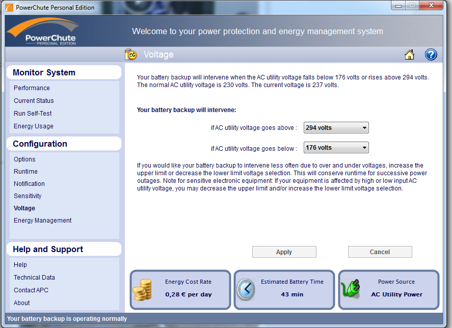

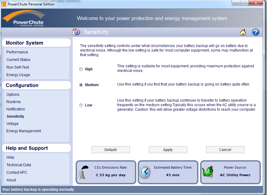

kanesaxo Δημοσ. 20 Σεπτεμβρίου 2015 Δημοσ. 20 Σεπτεμβρίου 2015 Πουλινέ, για ρίξε μια ματιά σε αδαύτο. Προφανώς είναι το AVR και ρυθμίζω πόσο ευαίσθητο να'ναι στις διακυμάνσεις τάσεων... Πόσο όμως πρέπει να το θέσω; μιν-μαξ δηλαδή. Εδώ πάλι, να το θέσω στο high ή δεν έχει νόημα;

poulinos Δημοσ. 21 Σεπτεμβρίου 2015 Δημοσ. 21 Σεπτεμβρίου 2015 Πουλινέ, για ρίξε μια ματιά σε αδαύτο. Προφανώς είναι το AVR και ρυθμίζω πόσο ευαίσθητο να'ναι στις διακυμάνσεις τάσεων... Πόσο όμως πρέπει να το θέσω; μιν-μαξ δηλαδή. Εδώ πάλι, να το θέσω στο high ή δεν έχει νόημα; βαλτο στο high αμα εχεις φυσιολογικο ρευμα.στο πανω το Upper limit θα το βαζα στα 250 -260 οχι 294.οχι οτι δεν θα το κοψει το avr αλλα θα προτιμουσα αμα φτασει εκει να μου δωσει απο battery.και το 176 θα το κανα κανα 190. Ωραια, ευχαριστω για την απαντηση, προτεινε μου εσυ, αν μπορεις, καποια UPS, κανενα πολυπριζο και ένα μονο για το router. Καλο πολυπριζο http://www.you.gr/proionta/pc-printing-peripherals/prostatia-tasis/polypriza-prostasias-tasis/polyprizo-asfaleias-apc-performance-surgearrest-pm καλο Ups http://www.msystems.gr/index.php?category=2921&product=11862 απλο πολυπριζο http://www.skroutz.gr/s/4364247/APC-P1-GR.html παιδιά τι τιμές παίζουν στα ups? δεν είχα σκεφτεί ποτέ να πάρω αλλα τώρα που θα φτιάξω νέο pc και λόγο οτι άρχισαν και οι διακοπές ρεύματος λόγο καιρού θα πάρω σίγουρα ..όμως το πρόβλημα είναι πως ποτέ δεν ασχολήθηκα με ups και έχω άγνοια . αρχικά να πω οτι θα έχω επάνω 1 χ tower @ 550w , μια οθόνη 24ρα 1080p που θα αγοράσω (οπότε δεν ξέρω ακριβώς w ακόμα) ,ένα μικρό router της cyta και ίσως και τα ηχεία 5.1 της logitech που διαθέτω αναλογως τι καλο θες ναπαρεις.εγω θαπηγαινα σε αυτο που εβαλα στο link λιγες γραμμες πιο πανω που εβαλα για τον φιλο μας. 2
kanesaxo Δημοσ. 21 Σεπτεμβρίου 2015 Δημοσ. 21 Σεπτεμβρίου 2015 Η κάτι γνωρίζουν στην APC ή κάτι δε γνωριζουμε μείς... Πήγα να θέσω τα μιν-μαξ και μου δινει 176-288. Δε μπορώ δηλ να θεσω 190-250. Τι διάολο...Ολα αυτά απ'το προγραμμα το powerchute. Καπου διαβαζα σε ενα pdf οδηγιών, πως μπορώ με καποιο συνδυασμό πλήκτρων να ρυθμίσω το ups απ'την οθόνη του. Θα δοκιμάσω κι απο κεί, αν και κάτι μου λέει πως θα'ναι το ιδιο πράγμα.
poulinos Δημοσ. 21 Σεπτεμβρίου 2015 Δημοσ. 21 Σεπτεμβρίου 2015 Η κάτι γνωρίζουν στην APC ή κάτι δε γνωριζουμε μείς... Πήγα να θέσω τα μιν-μαξ και μου δινει 176-288. Δε μπορώ δηλ να θεσω 190-250. Τι διάολο...Ολα αυτά απ'το προγραμμα το powerchute. Καπου διαβαζα σε ενα pdf οδηγιών, πως μπορώ με καποιο συνδυασμό πλήκτρων να ρυθμίσω το ups απ'την οθόνη του. Θα δοκιμάσω κι απο κεί, αν και κάτι μου λέει πως θα'ναι το ιδιο πράγμα. και εκει να μεινει δεν εχειε θεμα διοτι το παραπανω θα στο κοψει το avr>απλα αμα παει πιο κατω το βαζεις πιο ευκολα σε battery.ειναι κατι σαν το sensitivity.αν εχεις καλο ρευμα δεν θα χρειαστει να μπει σε battery διοτι δυσκολα θα φτασει πανω απο αυτα τα ορια για αυτο σου ειπα κατεβασε τα.μην σε ανησυχει.το sensitivity σε μερικα ups Φτιαχνει και απο κουμπακι περα απο software.Πχ apc smart.αλλα και να μην σε αφηνει να τα πειραξεις που μου φαινεται παραξενο No worries.

kanesaxo Δημοσ. 21 Σεπτεμβρίου 2015 Δημοσ. 21 Σεπτεμβρίου 2015 κοιτώντας μονο τα VA το δευτερο. Αλλα είναι υπερβολικό νομίζω για την κατανάλωση σου. Εγώ πήρα το 1ο απο σύμπτωση για το πισι της υπογραφής μου. Full load να σου πω δε το δοκίμασα, αλλά σε idle υπερκαλύπτει. Και θα μου πεις, full load μονο αν παίζω παιχνίδι. Κατα τάλλα με ταινίες, word, excel, autocad καταναλώνει πολύ λίγο. @Πουλινέ, μου φαίνεται πολύ παράξενο αυτό με τι ρύθμιση για τη τάση. Ενδεικτικά σου το min δίνει εύρος 156-176V και το max αντίστοιχα 288-300V. Δηλαδή κια να θέλω, δε μπορώ να θέσω 190-240V πχ. Εθεσα κι αυτό με το sensitivity στο high και ηδη χθες είχε "θόρυβο" και λειτούργησε το ups για 5". Τόσα χρόνια βέβαια,δεν ειχα ποτέ πρόβλημα με το psu του υπολογιστή, με διακυμάνσεις,διακοπές δεη κτλ. Είχα κι ένα πολύπριζο ασφαλείας APC, ακριβούτσικο για πολύμπριζο. http://www.apc.com/shop/gr/en/products/APC-Performance-SurgeArrest-8-outlets-with-Phone-Coax-Network-Protection-230V-Germany/P-PF8VNT3-GR
poulinos Δημοσ. 21 Σεπτεμβρίου 2015 Δημοσ. 21 Σεπτεμβρίου 2015 καλημερα,το power supply calculator μου βγαζει οτι στο full εχω 506w ποιο ειναι καλυτερο? https://www.skroutz.gr/s/420849/APC-BR900G-GR.html https://www.skroutz.gr/s/6234081/APC-Back-UPS-1400VA-Schuko.html το πρωτο ειναι γενικα καλυτερο αλλα λιγοτερα va απο το δευτερο.το πρωτο βγαζει 540watt.οριακα σε αυτα που εχεις. το δευτερο ειναι κοντα στα 950 οποτε θα εχεις και λιγο περισσευμα στα va.δεν ξερω ακριβως τις διαφορες.και τα 2 εχουν avr.το ενα εχει και Lcd οθονη και πρεπει να ειναι πιο advanced κατηγορια απο τα back up. Oπως ειχα πει, το router αλλαξα δωματιο, και δεν είναι εκει που είναι το PC, γι'αυτο ρωτησα γι'αυτο το μονό, άρα να το αγοράσω? Εχω καποιες αυξομειώσεις της τασης της ταξης των 1-10 δευτερολεπτων (αναλογα, καποιες φορες και παρπανω ), θα με βολεψει, μεχρι να παρω το UPS. Οσον αφορα το UPS, οι θυρες από πισω πως θα "κουμπωσω" πανω την πριζα του PC, οθονης, εκτυπωτή? Eχει διαφορα από αυτό: http://www.e-shop.gr/apc-back-ups-pro-br900g-gr-900va-schuko-p-PER.664137 ναι μπορεις να το αγορασεις.μπορεις να παρεις και το APC P1T-GR αντι για το (APC P1-GR που δεν εχει προστασια για το τηλεφωνο.) αυξομειωσεις μπορει να ειναι μικρες μπορει να ειναι και μεγαλες μπορει να ειναι σπανιες μπορει και συχνες.εγω θα τα κατεβαζα λιγο τα ορια οπως και το sensitivity και βλεπεις.αν μπαινει συχνα σε battery λογω των αυξομειωσεων (μπορεις να δεις τα Logs περα οτι θα το βλεπεις/ακους) εκει ναι μπορεις να αυξησεις λιγο τα ορια.Oτι εχει κανονικο βυσμα ρευματος οπως πχ τροφοδοτικο βαζεις βυσμα για Ups .μεσα δινει δυο συνηθως.ειναι σαν αυτα http://extremepcs.co.za/images/CB-PCPMF18-BK.jpg για τις υπολοιπες συσκευες χρησιμοποιεις κατι σαν αυτο http://www.e-shop.gr/images/PER/BIG/PER.663430.jpg Η διαφορα στο APC BR900GI POWER SAVING BACK UPS PRO 900VA Και στο 900 APC BACK-UPS PRO BR900G-GR 900VA SCHUKO ειναι οτι το ενα δινει βυσματα για schuko ενω το αλλο iec βυσματα δηλαδη για Ups. 1
