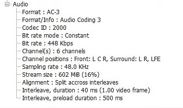

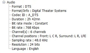

manost Δημοσ. 31 Ιουλίου 2009 Μέλος Δημοσ. 31 Ιουλίου 2009 Μιλάω πάντα για αρχεία mkv. Δεν ασχολούμε με μουσική. Έχω δοκιμάσει 3 διαφορετικές ταινίες. 2 με AC3 και αρκετές με DTS. Στο DTS δεν υπάρχει πρόβλημα. Όπως μου έγραψες σε προηγούμενο post ότι και να έχω επιλεγμένο, το Denon αλλάζει αυτόματα σε DTS. Στα AC3 όμως όχι. Έβαλα αρχικά όπως μου είπες Direct, πάτησα play στο wd και παρέμεινε το Direct στο Denon. Παραθέτω screenshots με τα audio info από τα 3 .mkv αρχεία (2 με AC3 και 1 με DTS) Edit: Το βρήκα. Στο wd, στις ρυθμίσεις Audio/Video, είχε επιλεγμένο το Stereo. To άλλαξα σε Digital και πλέον στις AC3 μου βγάζει Dolby Digital. Ευχαριστώ πολύ, να 'σαι καλά.
