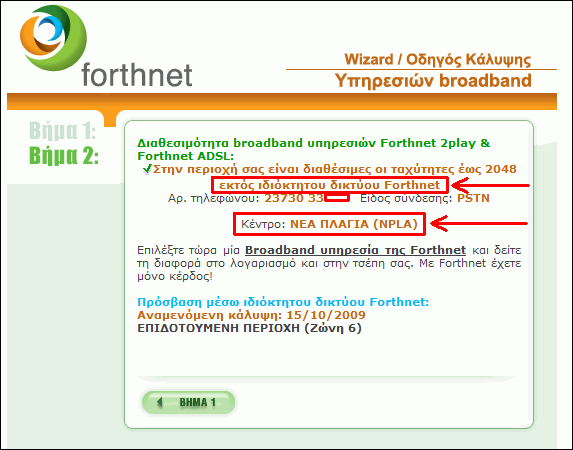

parsifal Δημοσ. 12 Σεπτεμβρίου 2009 Δημοσ. 12 Σεπτεμβρίου 2009 Όχι, δεν πρόκειται να κερδίσεις κάτι με συνεχή e-mails, από τη στιγμή που: 1. Δεν είναι θέμα που αφορά μόνο τη δική σου πρόσβαση, αλλά ολόκληρου του τοπικού Αστικού Κέντρου 2. Την αναβάθμιση την κάνει ο ΟΤΕ και όχι η Forthnet. Μην ξεχνάς ότι, όπως είπαμε, η γραμμή ADSL σου είναι του ΟΤΕ από τον οποίον την προμηθεύεται χοντρική η Forthnet και σου την «πουλάει» στη συνέχεια Άρα, υπομονή. Από περιέργεια, σε ποιο αστικό κέντρο υπάγεσαι; Μπορείς να το δεις, αν βάλεις στον wizard κάλυψης π.χ. της Forthnet τον τηλεφωνικό σου αριθμό. Επίσης, από τον wizard κάλυψης του ΟΤΕ μπορείς να δεις μέχρι τί ταχύτητες ΑΡ.Υ.Σ. προσφέρονται στο τοπικό Αστικό Κέντρο.
giorgos147 Δημοσ. 12 Σεπτεμβρίου 2009 Μέλος Δημοσ. 12 Σεπτεμβρίου 2009 Στον Wizard της Forthnet δε δίνει αστικό κέντρο, παρά μόνο αν υπάρχει διαθεσιμότητα ιδιόκτητου. Στον οτε δίνει: Υπάρχει διαθεσιμότητα ADSL στην περιοχή σας στις ταχύτητες: 2Mbps , 8Mbps , 24Mbps Τώρα, εκτός αυτών, ξέρω οτι το θέμα δεν είναι της Forthnet, αλλά ρε γαμώτο, πως γίνεται φίλος που μένει 200 μέτρα πιο μακρυά(και πολλά λέω) να έχει έως 24. Οκ, είναι σε άλλο κέντρο, αλλά γιατί κάνουν "επιλογές" στα κέντρα και δε τα αναβαθμίζουν όλα;
parsifal Δημοσ. 13 Σεπτεμβρίου 2009 Δημοσ. 13 Σεπτεμβρίου 2009 Στον Wizard της Forthnet δε δίνει αστικό κέντρο, παρά μόνο αν υπάρχει διαθεσιμότητα ιδιόκτητου. Περίεργο, μόλις έκανα μία δοκιμή με έναν τηλ.αριθμό περιοχής που δεν έχει διαθεσιμότητα ιδιόκτητου δικτύου και αναφέρει κανονικά το Αστικό Κέντρο στο οποίο ανήκει ο αριθμός: Τώρα, εκτός αυτών, ξέρω οτι το θέμα δεν είναι της Forthnet, αλλά ρε γαμώτο, πως γίνεται φίλος που μένει 200 μέτρα πιο μακρυά(και πολλά λέω) να έχει έως 24. Μα, το απαντάς μόνος σου στην αμέσως επόμενη πρόταση! Οκ, είναι σε άλλο κέντρο... ...αλλά γιατί κάνουν "επιλογές" στα κέντρα και δε τα αναβαθμίζουν όλα; Απ' όσο θυμάμαι, οι αναβαθμίσεις και οι διπλασιασμοί ταχυτήτων που έκανε μέχρι τώρα ο ΟΤΕ γίνονταν σταδιακά. Λογικά, υπάρχει κάποιο εσωτερικό χρονοδιάγραμμα που ακολουθούν. Οι λόγοι μπορεί να είναι διάφοροι. Π.χ. μπορεί να χρειάζεται να γίνουν πρώτα και πιο εκτεταμένες εργασίες για την υποστήριξη αυτών των φαινομενικά «εύκολων» αναβαθμίσεων, όπως π.χ. αναβαθμίσεις στο δίκτυο κορμού του παρόχου, στα κυκλώματα που βγαίνουν προς το εξωτερικό κ.ά. Είπαμε, υπομονή . Φαντάζομαι ότι είναι δύσκολο για τους φίλους της τεχνολογίας που διαμένουν μακριά από πολύ μεγάλα αστικά κέντρα (επιπέδου πρωτευουσών Νομών). Αλλά ας είμαστε και λίγο αισιόδοξοι, χωρίς μόνο διάθεση γκρίνιας: Όσον αφορά τέτοιες περιοχές, τα πράγματα δεν είναι τόσο άσχημα όσο στο (σχετικά κοντινό) παρελθόν, έτσι δεν είναι;
