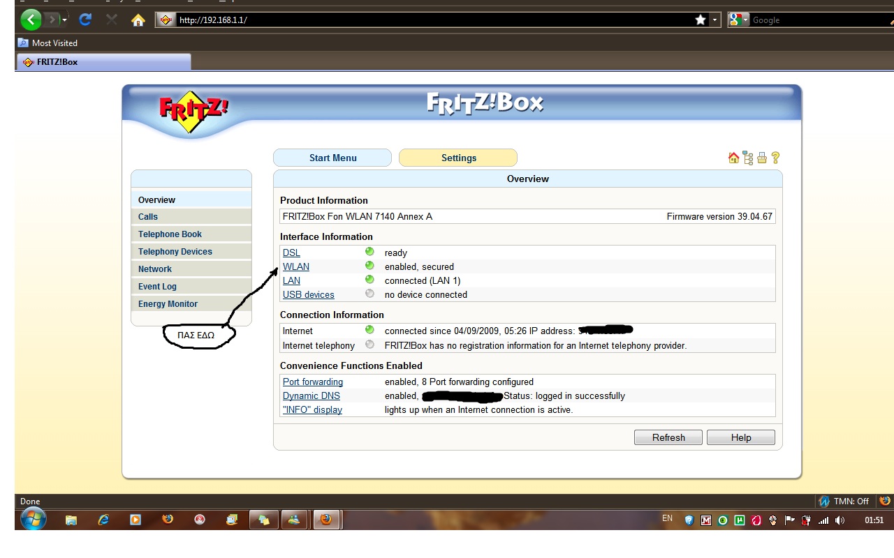

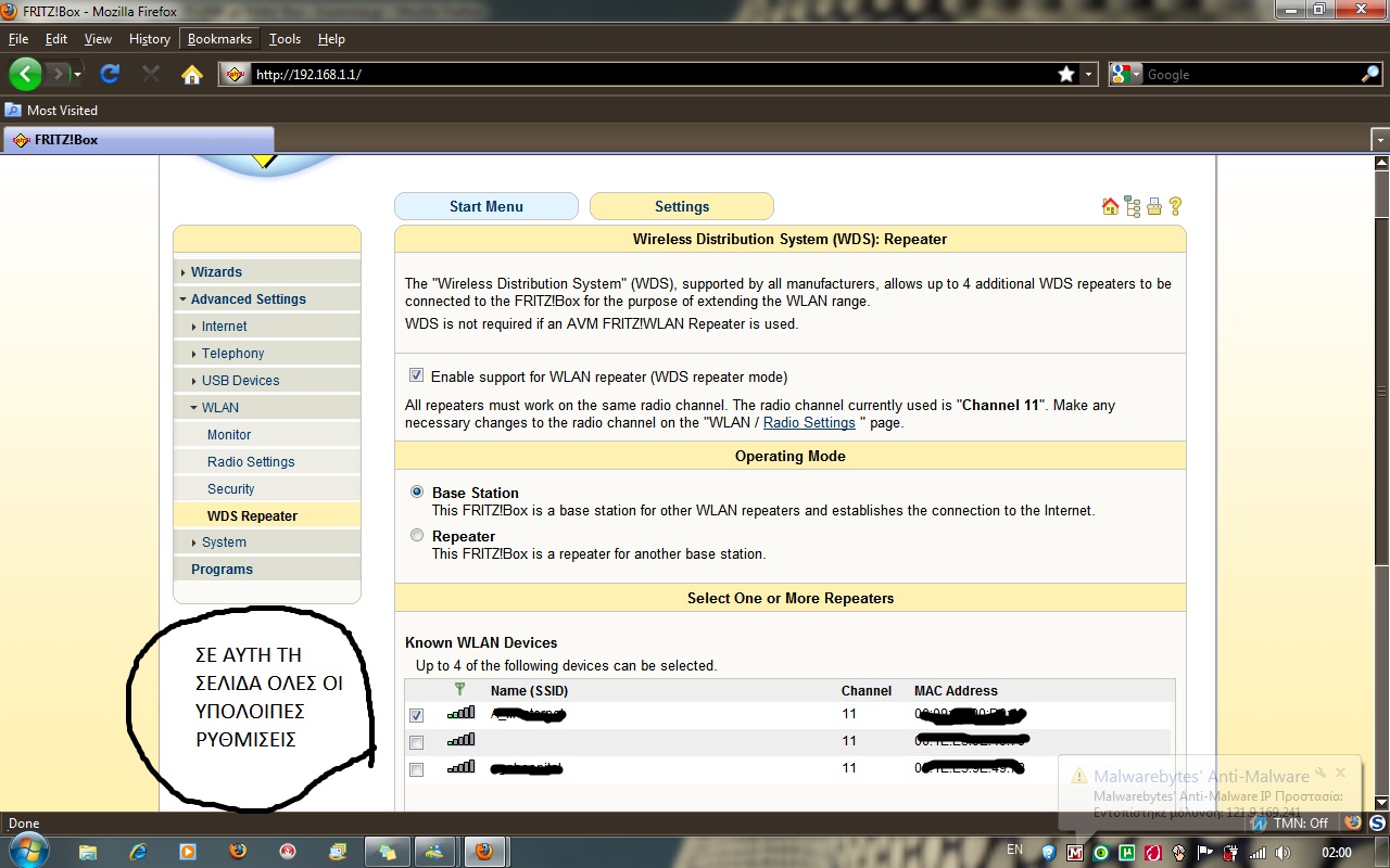

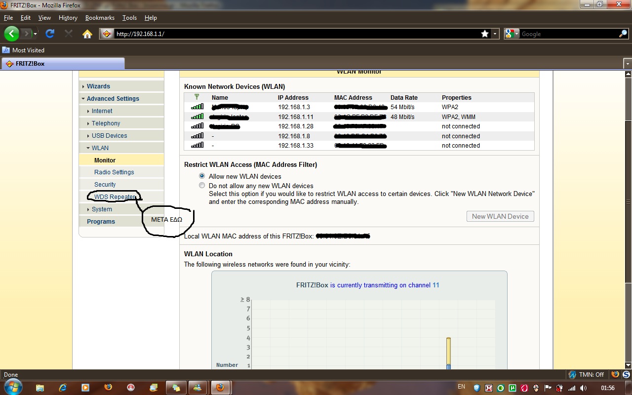

astrea966 Δημοσ. 5 Σεπτεμβρίου 2009 Δημοσ. 5 Σεπτεμβρίου 2009 ριξε μια ματια στις φωτογραφιες το site survay θα το βρεις στο access point
