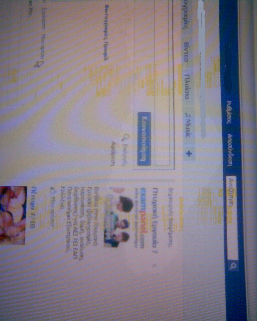

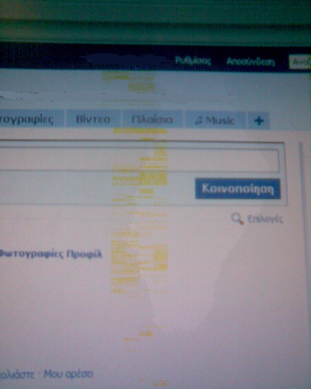

thanasis00 Δημοσ. 28 Σεπτεμβρίου 2009 Δημοσ. 28 Σεπτεμβρίου 2009 Γεια σας! Ένας φίλος μου αντιμετωπίζει εδώ και λίγο καιρό ένα περίεργο πρόβλημα με το pc. Ξαφνικά χωρίς να λειτουργεί κάποια βαριά εφαρμογή ή κάτι ανάλογο, αρχίζουν να εμφανίζονται κάποιες κίτρινες γραμμές στην οθόνη, οι οποίες αυξάνονται... και σε κάποια φάση, όταν έχουν γίνει πάρα πολλές, η οθόνη σβήνει, ενώ το υπόλοιπο pc δουλεύει κανονικά. και για να επανέλθει, κάνει restart και μετά δουλεύει κανονικά. αυτό το πρόβλημα δεν γίνεται πολύ συχνά. δηλαδή αυτόν το μήνα έχει γίνει μέχρι τώρα 5 φορές... δε πιστεύω να είναι θέμα software... ξέρετε τι μπορεί να φταίει? παραθέτω και 2 φωτογραφίες απο αυτές τις κίτρινες γραμμές

vag3d Δημοσ. 28 Σεπτεμβρίου 2009 Δημοσ. 28 Σεπτεμβρίου 2009 Όταν σου κάνει το πρόβλημα Βγάλε ένα Screenshot του Desktop σου με το "Print Screen". Άν το πρόβλημα φαίνεται εκεί, τότε είναι της κάρτας γραφικών. Αν το πρόβλημα ΔΕΝ φαίνεται εκεί, τότε είναι της οθόνης (την οποία δεν μας αναφέρεις και αν είναι CRT ή TFT κλπ). Εμένα αυτό μου έρχεται στο μυαλό "σαν λογικός τρόπος"/κόλπο, για να μπορέσεις να διακριβώσεις μόνος σου το "τι παίζει" και το "τι φταίει"...!!! Ελπίζω να έχω δίκιο και να "πιάσει το κόλπο". Προσωπικά πιστεύω οτι είναι μάλλον της κάρτας γραφικών το πρόβλημα.
