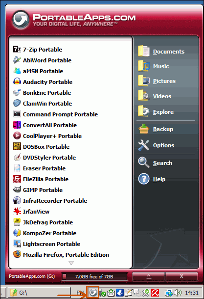

parsifal Δημοσ. 11 Οκτωβρίου 2009 Δημοσ. 11 Οκτωβρίου 2009 Η πλατφόρμα του portableapps.com δεν είναι μεν τόσο εξελιγμένη όπως αυτή του U3, αλλά καταφέρνει και τη μιμείται σε αρκετά ικανοποιητικό βαθμό. Στην ουσία, όλη η δουλειά είναι ένα αρχείο setup. Το κατεβάζεις, το τρέχεις και αυτό αντιγράφει στο stick ένα εκτελέσιμο αρχείο (StartPortableApps.exe) και το αντίστοιχο autorun.inf ώστε όταν εισάγεις το stick σε ένα PC με Windows και ενεργοποιημένο Autorun, να σου εμφανίζει το πανελάκι του portableapps.com: ...από όπου μπορείς να εκκινήσεις τις υπόλοιπες portable εφαρμογές που έχεις εγκαταστήσει στο stick και να έχεις πρόσβαση σε μερικές ακόμη χρήσιμες λειτουργίες (βλ. δεξί μέρος του panel). Στην εικόνα που ανέβασα, φαίνεται το δικό μου μενού, με τις εφαρμογές που έχω περάσει (ένα σωρό είναι, έχει κι άλλες σκρολάροντας προς τα κάτω!). Στο site του portableapps.com υπάρχουν 3 εκδόσεις του installer όπως προανέφερα: ένας σκέτος που περιέχει μόνο το panel και δύο ακόμη που επιπλέον εγκαθιστούν και κάποιες βασικές εφαρμογές που θεωρούνται must. Εμένα π.χ. δε με κάλυπταν οι δύο τελευταίοι installers με τις εφαρμογές που είχαν προ-πακεταρισμένες. Γι' αυτό κατέβασα τον σκέτο + χώρια όσες portable apps ήθελα επιπλέον και τις πέρασα χειροκίνητα μία μία.
gesamgr Δημοσ. 11 Οκτωβρίου 2009 Δημοσ. 11 Οκτωβρίου 2009 στην εικονα που εδωσες δεξια το μενου με documents,pictures κλπ δινει προσβαση στα αντιστοιχα αρχεια του flash και μονο και οχι και των δισκων του συστηματος , οπου υπαρχουν τετοια αρχεια σωστα?
parsifal Δημοσ. 12 Οκτωβρίου 2009 Δημοσ. 12 Οκτωβρίου 2009 Ναι, είναι συντομεύσεις προς καταλόγους που δημιουργούνται στο stick, όχι προς τo My Documents (ή Documents) του τρέχοντα χρήστη των Windows...
