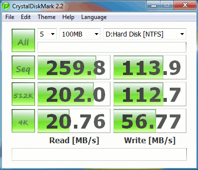

apocalypse Δημοσ. 12 Νοεμβρίου 2009 Δημοσ. 12 Νοεμβρίου 2009 Έχω xp, 7 και ubuntu σε triple boot. Αυτό Aκουω οτι οι ssd εχουν χαμηλοτερη αποδοση στα ΧP απ οτι στα Vista/7... απλά δεν ισχύει. Σαν απόλυτες επιδόσεις καθαρά του ssd καμία διαφορά δεν υπάρχει και κανένα synthetic benchmark δεν πρόκειται να σου δείξει κάτι τέτοιο. Μόνη εξαίρεση η περίπτωση να πηγαίνει κάτι στραβά, όπως ο ssd να χρειάζεται trim ή τα partitions να μην είναι aligned. Σε αυτή την περίπτωση τρέχεις ένα απλό crystaldiskmark και κοιτάς τι λέει στο 4k random write, αν όλα είναι ωραία θα πρέπει να δείχνει πάνω από 50MB/s (δες το attachment). Από την άλλη διαφορά στην απόδοση του συστήματος σε πραγματικές συνθήκες υπάρχει. Σε μένα τα 7 είναι λίαν γρηγορότερα από τα xp. Ο μόνος τρόπος να δεις αν ισχύει και για σένα είναι να τα δοκιμάσεις.
walkerr Δημοσ. 12 Νοεμβρίου 2009 Μέλος Δημοσ. 12 Νοεμβρίου 2009 Έχω xp, 7 και ubuntu σε triple boot. Αυτό απλά δεν ισχύει. Σαν απόλυτες επιδόσεις καθαρά του ssd καμία διαφορά δεν υπάρχει και κανένα synthetic benchmark δεν πρόκειται να σου δείξει κάτι τέτοιο. Μόνη εξαίρεση η περίπτωση να πηγαίνει κάτι στραβά, όπως ο ssd να χρειάζεται trim ή τα partitions να μην είναι aligned. Σε αυτή την περίπτωση τρέχεις ένα απλό crystaldiskmark και κοιτάς τι λέει στο 4k random write, αν όλα είναι ωραία θα πρέπει να δείχνει πάνω από 50MB/s (δες το attachment). Από την άλλη διαφορά στην απόδοση του συστήματος σε πραγματικές συνθήκες υπάρχει. Σε μένα τα 7 είναι λίαν γρηγορότερα από τα xp. Ο μόνος τρόπος να δεις αν ισχύει και για σένα είναι να τα δοκιμάσεις. Αν σε καταλαβα φιλε μου, μου λες οτι με τα bench δεν θα προκυψει τιποτα σαφες, και οτι σε πραγματικες συνθηκες ο ssd ειναι γρηγοροτερος στα 7? Εχω ακουσει κι εγω γιαυτο το Trim, που δεν υπαρχει στα ΧP. Η ζημια που προκυπτει στο δισκο απ την ελλειψη Trim ειναι μη διορθωσιμη?
