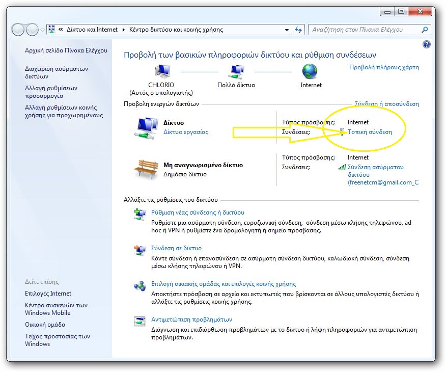

Βήμα 1ο
Κάνετε δεξί κλικ στο μικροεικονίδιο δικτύου κάτω δεξιά.
Κάντε κλικ στην επιλογή «Άνοιγμα Κέντρου δικτύου και κοινής χρήσης»
Βήμα 2ο
Κάντε κλικ στην επιλογή «Τοπική σύνδεση»

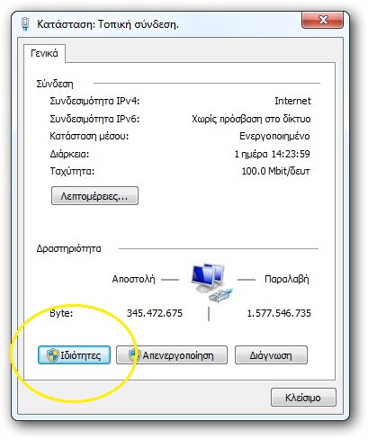

Βήμα 3ο
Κάντε κλικ στο κουμπί «Ιδιότητες»

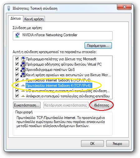

Βήμα 4ο
Κάντε κλικ στη επιλογή «Πρωτόκολλο Internet Έκδοση 4 (TCP/IPv4)» και μετά κλικ στο κουμπί «Ιδιότητες»

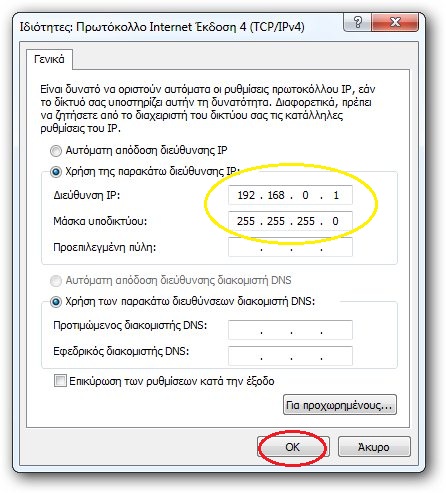

Βήμα 5ο
Βάζουμε τις ρυθμίσεις :
1 Επιλέγουμε «Χρήση της παρακάτω διεύθυνσης IP:» και βάζουμε τη ρύθμιση στην επιλογή «Διεύθυνση IP :» 192.168.0.1.
2 Στην επιλογή «Μάσκα υποδικτύου» βάζουμε τη ρύθμιση 255.255.255.0
3 Τα υπόλοιπα τα αφήνουμε όπως είναι κενά.
4 Πατάμε «ΟΚ»

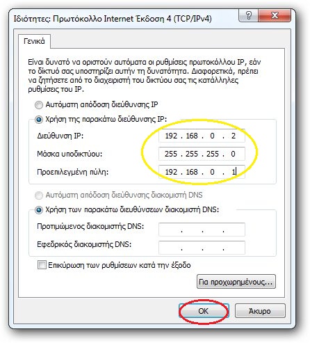

Στον δεύτερο Υπολογιστή
Βήμα 1ο
Επαναλαμβάνουμε τα βήματα 1 μέχρι 4 που κάναμε στο πρώτο Υπολογιστή.
Βήμα 2ο
1 Επιλέγουμε «Χρήση της παρακάτω διεύθυνσης IP:» και βάζουμε τη ρύθμιση στην επιλογή «Διεύθυνση IP :» 192.168.0.2.
3 Στην επιλογή «Προεπιλεγμένη πύλη» βάζουμε τη ρύθμιση 192.168.1.1
4 Τα υπόλοιπα τα αφήνουμε όπως είναι κενά.
5 Πατάμε «ΟΚ»
Αυτό ήταν έχετε κάνει δίκτυο μεταξύ δύο υπολογιστών
