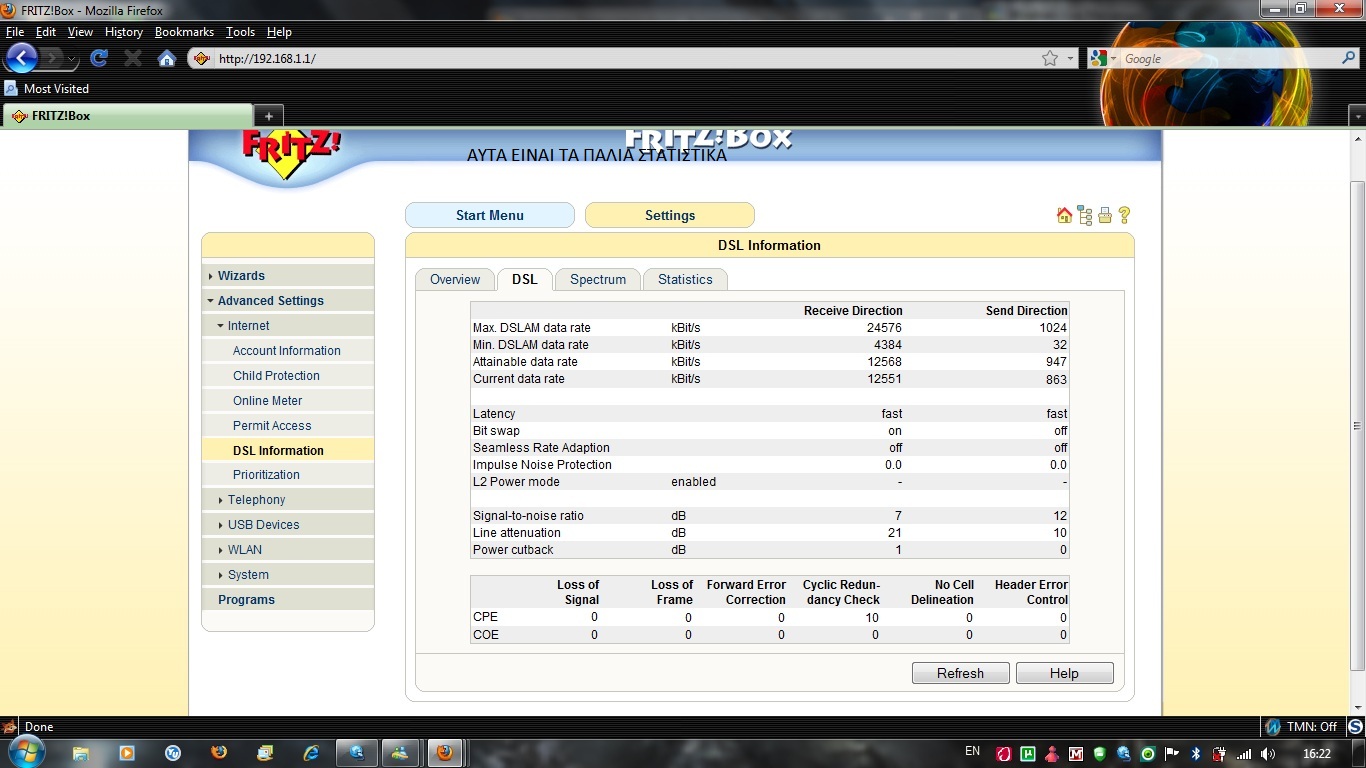

astrea966 Δημοσ. 13 Μαΐου 2010 Δημοσ. 13 Μαΐου 2010 σημερα αναβαθμιστηκα και εγω απο 8αρα σε 12551/863.βεβαια περιμενα να παει παραπανω εκτος και αν κανω λαθος βαση των στατιστικων της γραμμης μου μετα απο τηλεφωνο στον οτε ιδου τα νεα στατιστικα.γιατι μου φαινεται οτι τη χαλασανε περισσοτερο? οπως θα δειτε δεν ειχα κανενα σφαλμα και τωρα δεν κανει αλλη δουλεια

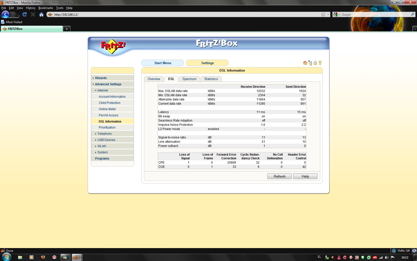

ikskarda Δημοσ. 13 Μαΐου 2010 Δημοσ. 13 Μαΐου 2010 σε απαντηση προηγουμενων ποστ μου μερικες σελιδες πριν 1) http://www.insomnia.gr/forum/showpost.php?p=3342040&postcount=172 2) http://www.insomnia.gr/forum/showpost.php?p=3343687&postcount=177 3) http://www.insomnia.gr/forum/showpost.php?p=3343734&postcount=179 πηραν τελικως απο τον ΟΤΕ τηλεφωνο σημερα για να μας εξηγησουν γιατι η γραμμη μας συγχρονιζει στα 12Mbps αλλα δυστυχως δεν ημουν εγω σπιτι και μιλησανε με τον αδερφο μου . Απο αυτα που καταλαβε (γιατι δε ξερει και πολλα ) ηταν πως η γραμμη μας θα παιζει σε αυτα τα επιπεδα οποτε το 12αρι που εχουμε θεωρουν οτι ειναι μια χαρα Επισης του ανεφεραν οτι την γραμμη μας μπορουν να την αυξησουν παραπανω (δεν διεκρυνισαν αν εννοουν ας πουμε στα 14Mbps σταθερα η 16Mbps και πανω) αλλα θα αντιμετωπισουμε λεει προβλημα αποσυνδεσεων και ασταθειας . αυτο που φανταζομαι οτι εννοουσαν ειναι απο interleaved mode να μπουμε σε fast . δυστυχως απο οτι καταλαβα απο δω και περα (για παντα ) θα ειμαι στα 12-14Mbps
Super Moderators Thresh Δημοσ. 13 Μαΐου 2010 Super Moderators Δημοσ. 13 Μαΐου 2010 πες στους να αλλάξουν το προφίλ σε 24αρι από 12αρι και αν έχει πρόβλημα το ξαναγυρνάνε πάλι... όχι δεν θα το γυρίσουν από interleaved σε fast
Xorxhs! Δημοσ. 13 Μαΐου 2010 Δημοσ. 13 Μαΐου 2010 απο τα στοιχεια της γραμμης σου,αν γυρισεις σε 24αρι σιγουρα θα κανεις αποσυνδεσεις...μεινε εκει που εισαι. Αν παιζεις online games και θες καλο ping, πες του να σε γυρισουν σε fast mode στο 12αρι που εισαι τωρα.
ikskarda Δημοσ. 13 Μαΐου 2010 Δημοσ. 13 Μαΐου 2010 οχι online games δε παιζω . περναω ομως πολλες ωρες στο ιντερνετ για ενημερωση , διαβασμα , κατεβασμα και για χαβαλε . δε ξερω τι να κανω . λες αυτο που προτεινες φιλε ThReSh ? βαλτε με στα 24 και εχω προβλημα ξαναριξτε με στα 12 που ειμαι τωρα ? ξερει κανεις σε ποιο τηλεφωνο να παρω ? 121 η 1242 ?
