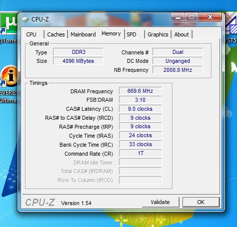

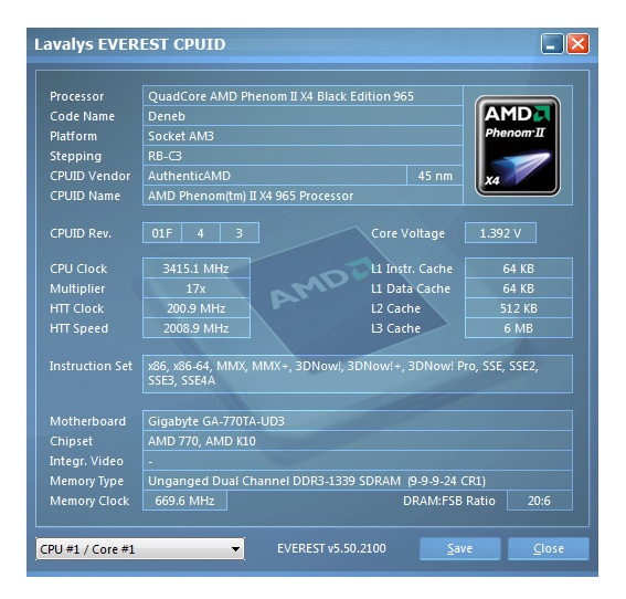

ohristou Δημοσ. 28 Απριλίου 2010 Δημοσ. 28 Απριλίου 2010 Kαλησπερα συμφορουμιτες. Θα ηθελα να μου πειτε αν οι μνημες μου λειτουργουν στα 1333 ΜΗz, με βαση τις κατω εικονες. Το ρωταω αυτο γιατι αγορασα καινουριο πισι και μου ειπαν οτι θα ερθει ετοιμο με ρυθμισεις ωστε οι μημες να λειτουργουν στα 1333 μιας και οι μνημες ειναι για αυτη την συχνοτητα. Εγω ομως βλεπω οτι Μemory Clock γυρω στα 600. Παιζει ρολο τιποτα αλλο; Λειτουργουν στα 1333; Παραθετω εικονες απο cpu-z kai everest.
antonl Δημοσ. 28 Απριλίου 2010 Δημοσ. 28 Απριλίου 2010 Οι Double Data Rate μνήμες σου λειτουργούν στα 669,6*2~=1340MHz, οπότε είσαι ΟΚ.
ohristou Δημοσ. 28 Απριλίου 2010 Μέλος Δημοσ. 28 Απριλίου 2010 Ειναι σίγουρο αυτο; Έτσι παει με το double data rate;
